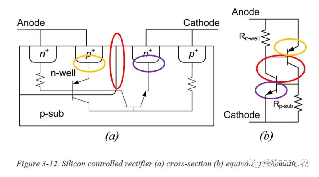

图一.SCR的截面图与等效电路。
如图所示为SCR的结构图与等效电路图。SCR中最主要的三个PN结已在图中标注。这三个异质结在器件中构成了两个寄生三极管NPN和PNPNPN:阳极的N+—N-Well/P-sub/阴极的N+;PNP:阳极的P+/N-well/阴极的P+—P-sub。当ESD电流由阳极流入阴极后,红色标注的N-Well/P-sub结会首先击穿,此时PNP的B-C结,NPN的C-B结都产生雪崩击穿,很快NPN和PNP在雪崩电流的作用下进入饱和区,反映到TLP曲线上便是Trigger Voltage。因为产生了雪崩电流,阳极N-Well的阱电阻会使得阳极与PNP基级产生电位差,从而加速了PNP的正向导通,同理雪崩电流经过P-sub的阱电阻产生的压降作用于NPN基级,加速NPN的正向导通。此时SCR内部导电机制会产生变化,漂移电流取代雪崩电流成为主要成分,反应到TLP曲线上便是发生了Snap-Back。而随着NPN的导通,漂移电流经阱电阻的压降也越大,PNP的基级电压越大,PNP进一步开启,由饱和区向正向放大区转变。反之,PNP的导通同样也能加速NPN的开启,NPN与PNP形成正反馈效应,直到两者稳定,反应到TLP上便是最后的Holding Voltage。直到SCR器件或者内部器件失效,反应到TLP上就是最后的二次击穿点,该点便决定了整个IC的防护等级。

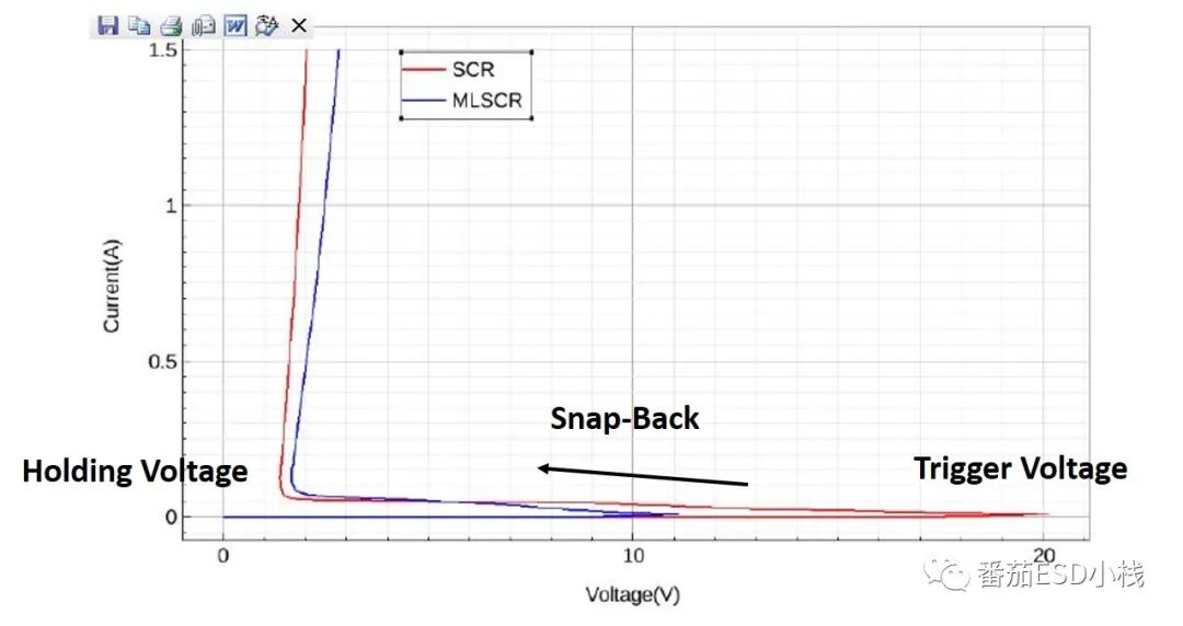

图二.SCR的TLP曲线。
图二为SCR的TLP曲线,相较GGNMOS,SCR具有较高的Trigger Voltage。这也是因为SCR需要两个阱之间形成雪崩击穿,而缓变结的雪崩击穿电压一般较高。同时SCR的Holding Voltage也相对较低,因为一旦SCR中寄生NPN和PNP开启后,他们之间便相互耦合,导致NPN和PNP只需要维持到很低的电压就能实现对ESD电流的泄放。

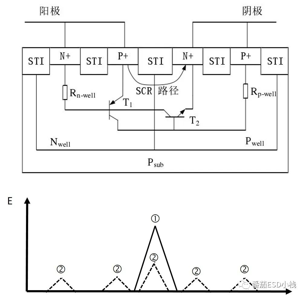

现在业界对于这一现象还有一个比较直观的解释:寄生PNP和NPN在开启后都具有一定的放大能力,而NPN的基级电压被PNP进行放大,从而只需要很小的维持电压便能让NPN工作在正向放大区(这种理解只是比较直观,有大佬曾详细阐述过这种理解的局限)。而更加微观的解释便是因为三极管的基区展宽效应电导调制效应。具体如图三所示:
图三.SCR结电场分布示意图。

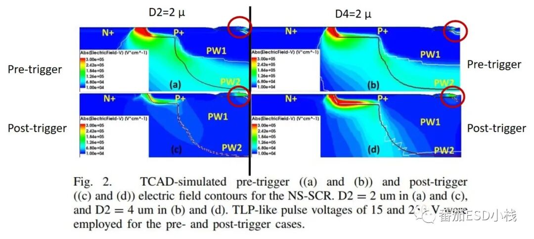

TCAD器件级仿真结果如图四所示。首先电压处于Trigger Voltage时两个阱的PN结发生雪崩击穿,此时电场主要集中于1处(P-Well和N-Well的接触面),而2处(重掺杂N+/P+和P-Well/N-Well的接触面)仅存在微弱电场,因为1处的击穿电压很高,电场分布很密集。随着寄生NPN和PNP的开启,器件漂移电流的增加,两个寄生三极管间存在正反馈耦合,阱电场开始快速衰减,有源区电场加强。当器件达到Holding Voltage后,1处阱电场较为微弱,2处有源区电场强度增加。因为2处都是重掺杂的突变结,其电场总体较弱,积分后的电压也较低,这样是SCR的特征之一,极低的Holding Voltage。
图四.TCAD对于SCR仿真,(a,c)和(b,d)为两种不同间距的版图,a,b为pre-tirgger,c,d为post-trigger。

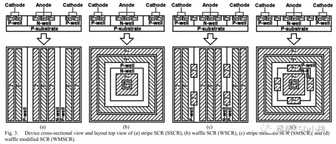

图五.SCR结构的版图设计。
SCR的版图要遵循对称性,因为ESD电流的趋肤效应,不对称结构可能造成阴阳级电流不均匀。而上图的layout中,最为常见的是第一种和第二种版图。SCR的版图最需要注意的就是各个有源区的间距和宽度,不同的间距和宽度能极大的改变SCR的性能参数。

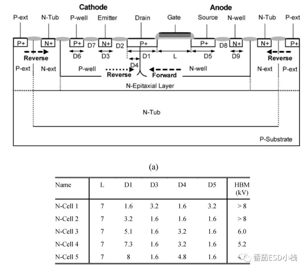

图六.不同版图参数的SCR性能。
由图六的LVTSCR为例(该SCR下期会讲)可以看出不同的版图参数会极大的影响SCR的防护性能。这种定制器件的版图设计很考验器件工程师的实力,同时需要对工艺流程格外熟悉。
