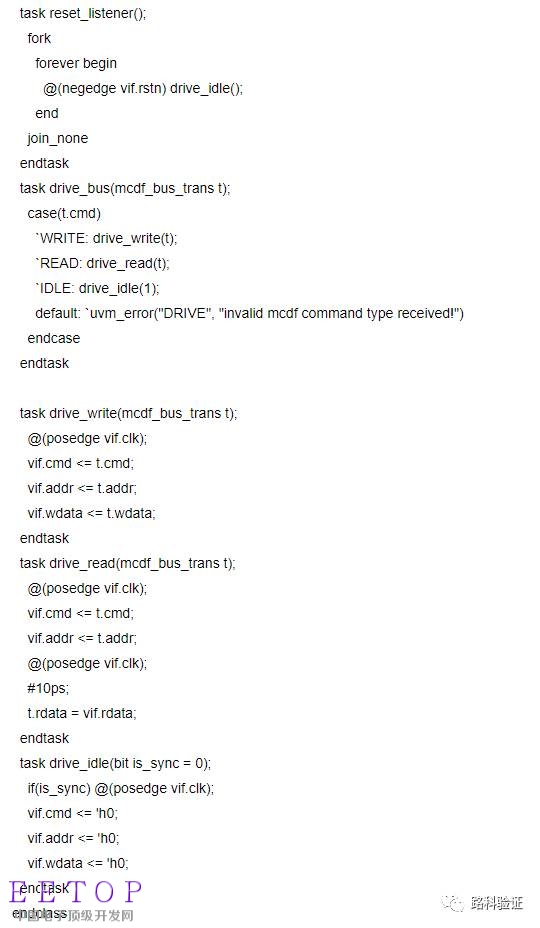

按照上面的时序,我们接下来给出一段8位地址线,32位数据线的总线UVC实现代码。
上面给出的代码囊括了mdf_bus_agent的所有组件:sequence item、sequencer、driver、monitor和agent。我们这些代码的部分实现给出解释:
  • mcdf_bus_trans包括了可随机化的数据成员cmd、addr、wdata和不可随机化的rdata。rdata之所以没有声明为rand类型,是因为它应从总线读入或者观察,不应随机化。
  • mcdf_bus_monitor会观测总线,其后通过analysis port写出到目标analysis组件,在本节中它稍后将连接到uvm_reg_predictor。
  • mcdf_bus_driver主要实现了总线驱动和复位功能,通过模块化的方法reset_listener()、drive_bus()、drive_write()、drive_read()和drive_idle()可以解析mcdf_bus_trans中的三种命令模式IDLE、WRITE和READ,并且在READ模式下,将读回的数据通过item_done(rsp)写回到sequencer和sequence一侧。建议读者在通过clone()命令创建RSP对象后,通过set_sequence_id()和set_transaction_id()两个函数保证REQ和RSP的中保留的ID信息一致。
