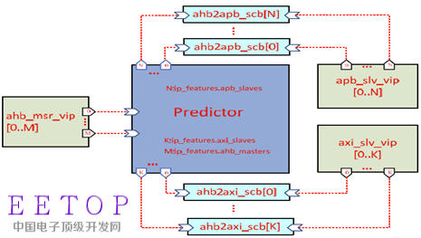

4.2        自适应预测器以及计分板(self-adapting predictor and scoreboard
预测器从AMBA UVC TLM 端口接受了一个真实的事务包,经过处理之后在通过TML 端口将被预测的事物发送给计分板,让计分板去检查事物的正确性。
正如图3所示,每一个slave都有一个计分板,预测器TML端口编号和计分板编号对于IP设计参数--ip_feature来说是自适应的,它们都是动态数组数据结构。当slave的数目减少时,计分板数目以及TML端口数目会自动减少;当slaves数目增加时,计分板数目以及TMl端口数目会自动地增加。
4.3        自适应基本事物序列(self-adapting basic sequence
这些基本事物序列会提供激励源,本文中所提及的解决方案使用IP设计参数去控制事物序列的产生以及启动。
例如,当设计参数改变了一个AXI slave中的基址(base address)时,AXI地址激励会自动更新的。
