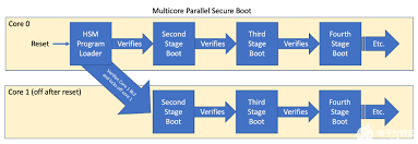

四、安全启动信任链
安全启动会对每一级镜像进行逐级验证,以保证下一级的镜像的合法性。镜像验证必须保证其连续性,否则则无法保证其验证的可信性。
像汽车芯片这种大型的SoC一般是多核系统,多核系统的启动可由BootROM校验下一级bootloader并由该bootloader加载不同核的一级bootloader,再由一级bootloader开始连续校验下面的镜像内容。
由于不同的SoC的设计不同,这里只是为了举例表明安全启动的信任链,每级镜像的名字可由开发者自己定义,其框图如下图所示:

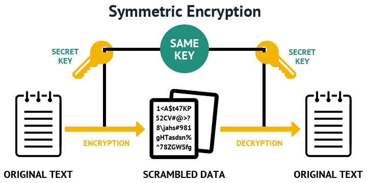

在安全领域,使用加密算法来对通信过程进行加密是一种常见的安全手段。通过加密算法可实现对数据的保护以防止数据被泄露,同时也可防止数据被篡改。常用的加密算法一般分为对称加密算法和非对称加密算法。对称加密算法的加密和解密使用同一个密钥,而非对称算法则使用公钥和私钥两种密钥来进行加解密。公钥私钥成对存在,如用公钥加密需用私钥解密,反之亦然。
AES是最常用的对称加密算法,其拥有运算速度快,内存需求低,分组长度和密钥长度设计灵活等优点。对于非对称加密算法来说,典型的有RSA和ECC两种加密算法。RSA加密算法常被选择用于镜像的签名与验签。

  • 对称加密的应用
签名与验签的过程保证了镜像内容的完整性与来源的可信性,但数据仍处于明文状态。若黑客可以读到数据的存储空间,仍面临信息泄露的危险。为了解决这个问题,我们可以通过使用对称加密算法来对数据进行加密。如此一来,就算数据被读走,没有正确的密钥也是无法解析其信息。
