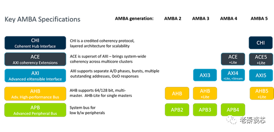

开始之前,先上图,看看AMBA的演进过程。目前最新版本是AXI5,5和4的差别不大,所以下文以3和4为主。

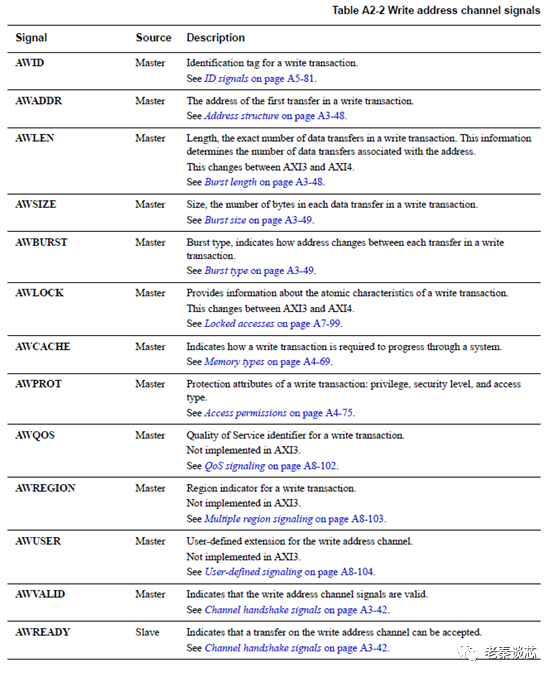

时钟信号和复位信号作为全局信号,没啥好说的。AXI的五个通道的信号如下,先是写地址通道:

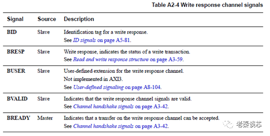

写响应通道:

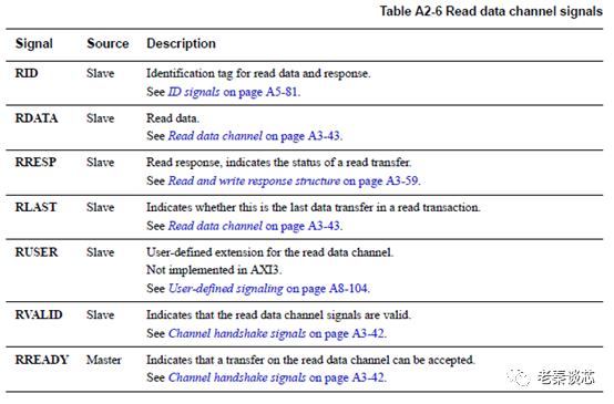

读数据通道:

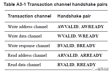

从上述的信号列表我们可以看出来,每个通道都有自己的VALID/READY信号。这种VALID/READY握手机制在整个AMBA体系里面广泛采用,不管是做设计还是做验证的同学,一点要熟记。

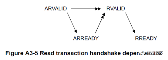

前两条好理解,重点看一下第三条。之前讲过,为了避免死锁,协议规定发送方的VALID不能依赖接收方的READY;反过来,接收方的READY可以等待,也可以不等待发送方的VALID。当发生一次读传输时,读地址通道中,主机(master)是发送方,而从机(slave)是接收方;在读数据通道中,主机是接收方,从机是发送方,这时的依赖关系是:
  • 主机不可以等待从机置起ARREADY以后,来决定是否置起主机的ARVALID
  • 从机可以等待主机置起ARVALID之后置起ARREADY
  • 从机可以在主机置起ARVALID之前置起ARREADY
  • 从机必须等待主机置起ARVALID 和从机置起ARREADY 之后,才可以置起RVALID
  • 从机不可以等待主机置起RREADY,来决定是否置起从机的RVALID
  • 主机可以等待从机置起RVALID之后置起主机的RREADY
  • 主机可以在从机置起 RVALID 之前置起主机的RREADY
读传输的依赖关系也可以参考下图,其中,单头箭头表示其指向的信号可以在箭头起始信号置起之前或之后置起,也就是说被指向的信号不依赖起始信号;双箭头表示其指向的信号必须在箭头起始信号置起之后置起,也就是说被指向的信号必须依赖起始信号。

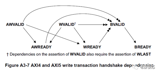

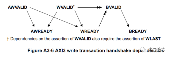

对于写传输来说,在写地址和写数据通道上,主机是发送方,从机是接收方;在写响应通道,主机是接收方,从机是发送方,这时的依赖关系是:
  • 主机不可以等待从机的AWREADY和WREADY,来置起主机的AWVALID和WVALID
  • 从机可以等待主机置起AWVALID和WVALID之后置起从机的AWREADY
  • 从机可以在主机置起AWVALID和WVALID之前置起从机的AWREADY
  • 从机可以等待主机置起AWVALID和WVALID之后置起从机的WREADY
  • 从机可以在主机置起AWVALID和WVALID之前置起从机的WREADY
  • 从机必须在主机置起WVALID和WREADY之后,才可以置起BVALID,从机必须等待主机置起WLAST之后,才可以置起BVALID
  • 从机不可以等待主机置起BREADY之后再置起BVAILD
  • 主机可以等待从机置起BVALID之后置起BREADY
  • 主机可以在从机置起BVALID之前置起BREADY
上面听起来有点像绕口令,其实记住一个大原则就好:发起方不能挑事,接收方有自主权。
在AXI4和AXI5中,写传输增加了额外的从机置起 BVALID 信号所需的依赖,从机必须等待AWVALID,AWREADY,WVALID和WREADY。比起AXI3,BVALID还要依赖于AWVALID和AWREADY。从机要等写地址和写数据都完成以后才可以返回写响应,这在道理上是对的。但是,一般而言,写数据会在写地址前完成。

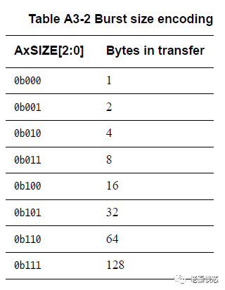

AxSIZE信号指示突发传输中的数据位宽。数据位宽不能超过数据总线本身的位宽,而当数据总线位宽大于突发传输的位宽时,将根据协议的相关规定,将数据在部分数据线上传输。

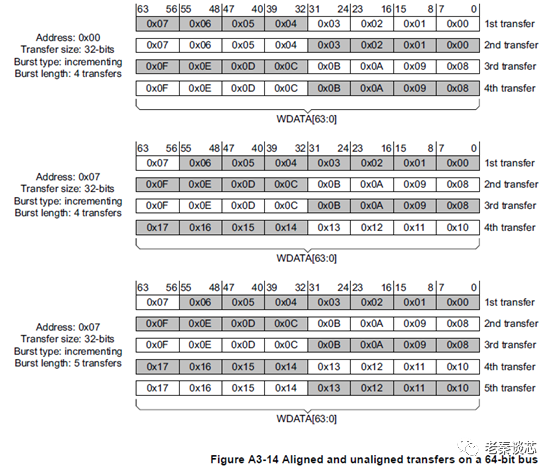

AXI 协议支持地址非对齐的传输,允许突发传输的首字节地址,即起始地址与突发传输位宽不对齐。比如,总线位宽为 32bit,也就是4byte,这时要保证对齐,起始地址的最低两位必须是2‘b00。如果起始地址为 0x1002,则产生了非对齐现象。
主机可以使用低阶地址行表示未对齐的起始地址,然后提供一个对齐的地址,并使用字节通道选通信号通知未对齐的起始地址。下面是协议中给出的例子:

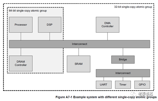

AXI4中引入了一个概念,单拷贝原子大小(single-copy atomicity size)。这个术语定义事务原子更新的最小字节数。AXI4协议要求大于单拷贝原子大小的事务必须更新至少为单拷贝原子大小的内存块。
更复杂的系统需要支持更大的原子元素,特别是64bit,这样主机就可以使用基于这些更大原子元素的数据结构进行通信。系统中支持的单拷贝原子性大小非常重要,因为给定通信中涉及的所有组件都必须支持所需的原子元素大小。AXI4协议本身不需要特定的单拷贝原子大小,系统可以设计为支持不同的单拷贝原子大小。AXI的spec里面给了下图一个例子:图中的处理器,dsp,DRAM控制器,DMA,SRAM,互连和外设都是32bit的single-copy atomicity size;同时处理器,DSP,DRAM控制器和相关的互连部分也是64bit的single-copy atomicity size。

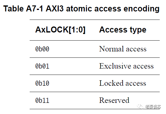

与排他访问相对的是锁定访问。当主机使用AxLOCK信号来指示事务是锁定的事务时,互连必须确保只有该主机可以访问目标从属区域,直到来自同一主机的未锁定事务完成。互连中的仲裁器必须执行此限制。在主机启动读或写事务的锁定序列之前,它必须确保没有其他事务等待完成。任何带有AxLOCK的表示已锁定事务的事务都会强制互连锁定后续的事务。因此,锁定的序列必须由一个没有AxLOCK指示锁定事务终结。这就要求最后一个事务包含在锁定的序列中,并有效地移除锁定。完成锁定序列时,在发出最终解锁事务之前,主机必须确保所有先前锁定的事务都已完成。然后,它必须确保最终解锁事务在开始任何进一步的事务之前已经完成。主机必须确保锁定序列中的所有事务都具有相同的AxID值。
可以看出,锁定访问需要在一段时刻内独占互连,因此会极大影响互连的性能。在AXI4中已经取消对锁定访问的支持。
AXI3支持locked access,AxLOCK信号为2bit。
AXI4中考虑到大多数组件并不需要锁定的事务,而且锁定事务对于互连设计和QoS带来挑战,因此取消了对locked access的支持,AxLOCK信号为1bit。
