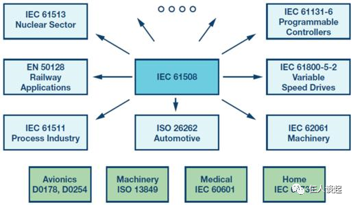

功能安全在汽车行业突然走红可以追溯到2016年。当时,大大小小的造车新势力如雨后春笋般层出不穷,汽车行业在技术革命的浪潮中呈现出一派欣欣向荣景象,也带红了实际上早在2011年就发布的ISO 26262标准。功能安全一时间风头无两,谈新能源、谈智能网联就必谈功能安全。
经过171819三年,国内各大主机厂和零部件供应商基本上都试着进行了功能安全的引进和导入。即便没有完整的走完一轮,但起码都或多或少的试过水。然而到了2020年,能够真正实现功能安全量产落地的国内企业却寥寥无几。

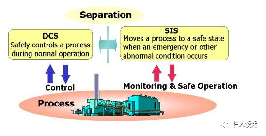

在某些行业比如轨道交通、过程工业等,安全防护设备(如SIS)和常规控制设备(如DCS)常常是分开的。也就是说,它们在物理上是独立的实体。从系统自顶向下分解而来的安全功能,基本上都由安全防护设备来承担,而安全防护设备基本上也只承担安全功能。功能安全只针对安全防护设备,以及安全防护设备和常规控制设备的系统集成。这样的系统架构泾渭分明,非常清晰,也比较容易理解。

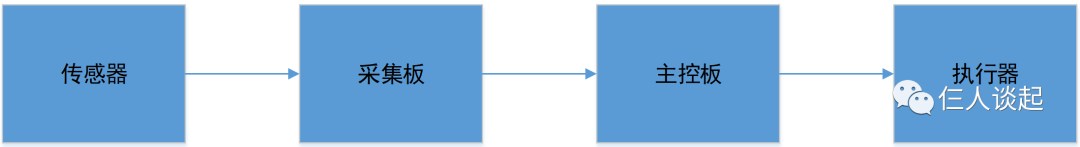

给大家分享一个笔者在实际项目中遇到的案例。如图所示,信号传输路径为:传感器-->采集板-->主控板-->执行器。对于传感器的电路故障(开路、短路)诊断,
一般放在采集板实施,这个通常没有异议。但对于传感器的合理性故障诊断,可以放在采集板,也可以放在主控板,这两种方式都不违背功能安全的原则。
到底哪种方式更合理,其实很大程度上取决于现有产品的设计。也就是说,在导入功能安全之前,主控板和采集板的分工是什么?采集板有没有协助主控板进行算法处理,还是单纯的采集和传输?采集板有没有开发软件标定功能?主控板和采集板之间的通信带宽是否允许传输更多的原始数据,还是只能增加一些故障信息?主控板和采集板的硬件余量(RAM空间、ROM空间、cpu负载率等)分别还有多大?……这些都是需要考虑的因素。笔者最后综合考虑各方面因素,选择了在主控板完成对传感器的合理性故障诊断。

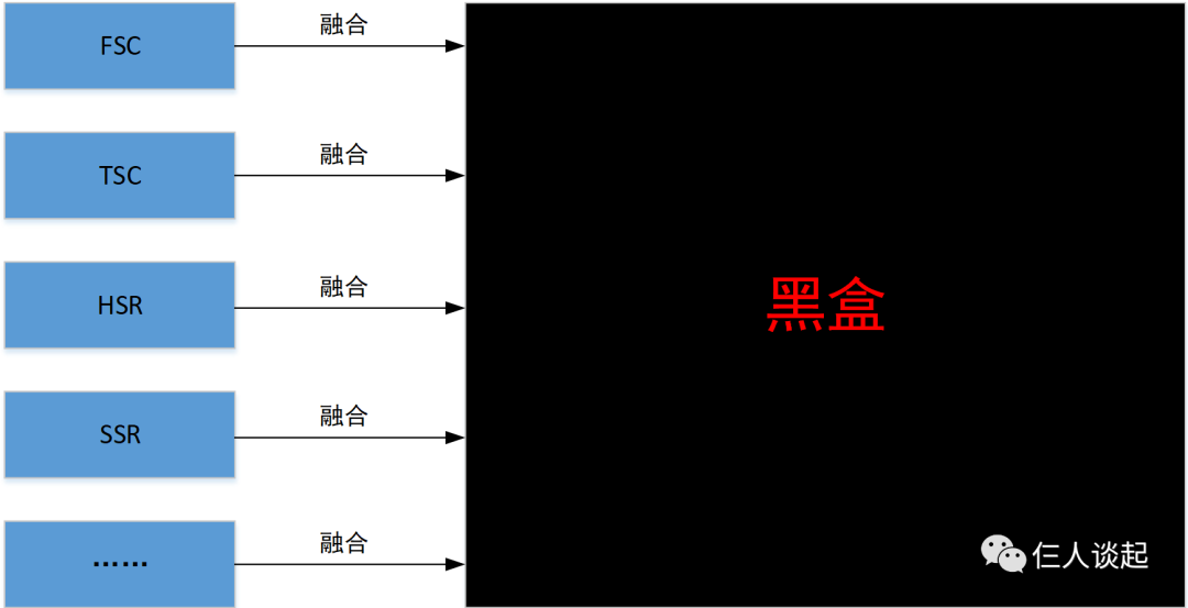

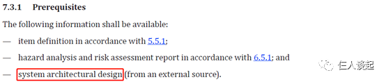

既然与现有产品融合如此重要,那么到底应该怎么做呢?ISO 26262标准里其实提供了一个解决方案:从现有产品研发中获得输入。下面是几个例子:
  • 开发FSC需要的输入:
  • 开发TSC需要的输入:
  • 开发HSR需要的输入:
  • 开发SSR需要的输入:
以上这些内容可能平日里大家关注没那么多,但事实上ISO 26262标准隐含的要求就是功能安全要与现有产品相融合。这个思路本身挺好,但在项目实际过程中,常常会遇到另一个现实问题:现有产品文档严重缺失,无法提供关键有效的输入。稍微夸张一点说,它就是一个黑盒。这种情况下,就算功能安全想要主动去融合,实际操作起来也有很大的困难。所以,现有产品研发流程体系越完善,功能安全越容易落地。一般来说,如果CMMI或者A-SPICE达到Level 3,可以认为产品研发流程体系比较完善。
遇到上面这种情况怎么办?其实也没有更好的办法,只能是功能安全工程师投入更多的时间、精力,通过调查、访谈、甚至是逆向工程等方法,将缺失的信息补上。毕竟,与现有产品实现融合并不意味着功能安全就能量产落地,这只是需要解决的问题之一。但是,放弃与现有产品的融合就意味着功能安全的导入必然以失败而告终,这一点毋庸置疑。

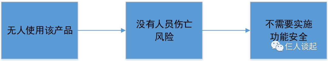

我们来设想一些极端的例子:
  • 一架永不起降的飞机;
  • 一列永不出站的火车;
  • 一辆永不发动的汽车;
  • 一台永不运行的X光机;
这些设备都非常安全,但是没有用!因为没有人使用它们。于是一个悖论出现了:

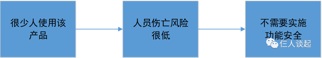

当使用该产品的用户很少时,类似的悖论仍然有可能出现:
如果真的遇到了上面这样的情况,你会不会产生自我怀疑?坚持了这么久的功能安全,到底有什么意义和价值?

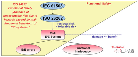

实际上,功能安全的意义和价值,是通过产品传递给用户的。产品首先需要销售给用户、让用户来使用,然后用户在使用产品的过程中可能会遇到由于电子电气故障引发的风险,这种风险可以通过功能安全来降低至合理水平。使用产品的用户越多,功能安全的意义和价值就越大
基于此,笔者想再次强调:功能安全永远是也只能是产品的一部分,安全性只是产品的属性之一。所以,功能安全工程师千万不要把自己局限在功能安全里面。实现功能安全没有什么了不起的,这本来就是你的职责所在。如果做不到,只能说明你还不够称职,还需要继续努力。但如果仅仅只是实现了功能安全,你可以称得上合格,但还谈不上优秀。真正牛逼的功能安全工程师,需要更上一层楼,站在产品的角度来看问题,在确保产品安全性的同时,平衡好安全性和产品其它属性的关系。

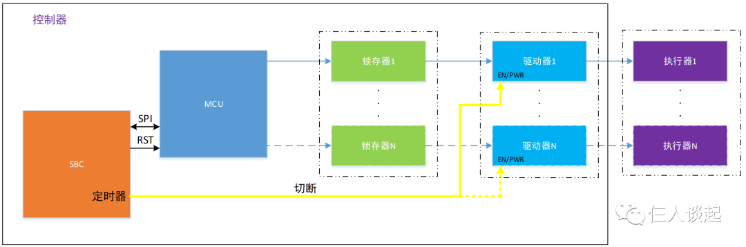

给大家分享一个笔者在实际项目中遇到的案例。系统架构如图所示,MCU通过驱动器控制执行器,并且定时对SBC喂狗。安全目标对应的FTTI3秒,而MCU复位一次的时间约为500毫秒。将SBC的延时切断设置为2秒,既不违背FTTI,又可以容许MCU多次复位,在保证安全性的同时提高可用性。

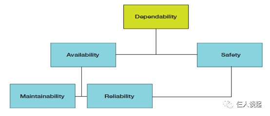

如何解决平衡问题?笔者认为,首先是要树立全局意识。我们的目标决不是仅仅为产品的Safety负责,我们要为产品的Dependability负责。Dependability包括ReliabilityAvailabilityMaintainabilitySafetyRAMS的各个方面。这样慢慢的你就会站在更高的层面来看待功能安全,也就能更好的将功能安全融合到产品当中去。
其次,需要具备灵活运用功能安全原理的能力,知其然并知其所以然,做到收放自如。如果只是生搬硬套、照本宣科,片面强调安全性,那就肯定无法平衡好产品的各个属性。这一点将在理论与实践部分再与大家详细讨论。

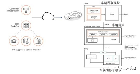

2012年的Model S搭载整车OTA技术以来,到现在特斯拉已经通过OTA为其推送了二三十次的大版本软件升级,其中涉及了人机交互、动力系统、自动驾驶等众多方面,完成了钥匙卡漏洞修复、续航里程提升、提高最高速度、提升乘坐舒适度等功能调整。这在传统的汽车研发流程里几乎是不可想象的。从某种角度而言,Model S的研发在其量产之后一直持续进行着,而且研发交付周期很短,因为软件更新频率很高。

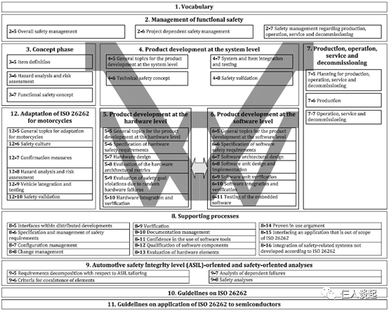

事实上交付周期对功能安全是一个巨大的挑战。众所周知,ISO 26262标准依照“V”模型将系统、软件、硬件等不同层面的工作组织到一起,严格来说在上一个阶段必须做足功课才能进入下一个阶段。这种模式很严谨,但也很死板。按部就班、步步为营的工作方式,可能真的无法适应需要快速交付产品的市场节奏。还记得笔者之前提到的悖论吗?如果你的产品失去了市场,那就意味着很少人会使用,于是也就不需要做什么功能安全了,因为人员伤亡风险很低。所以,功能安全也需要适应市场节奏,做到快速交付

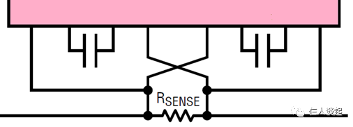

给大家分享一个笔者在实际项目中遇到的案例。要实现ASIL C的电流采样功能,我们可以使用两个Hall传感器来进行冗余比较,但是这样成本太高。然后我们可以使用一个Hall传感器+一个分流器来进行冗余比较,这样能降低成本。接下来我们还可以使用两个分流器来进行冗余比较,进一步降低成本。图片
然而这样就结束了吗?并不是,实际上我们可以采用一个分流器来实现ASIL C的电流采样功能。安全目标没有变,但我们的设计成本在不断降低。

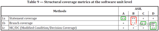

4.2 实例1

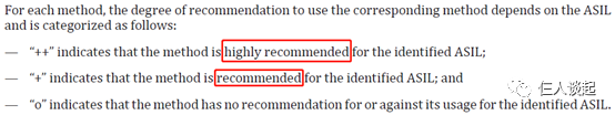

举个例子,ISO 26262表格里的技术和方法,两个“+”号的一般都是要实施的,这一点应该没有什么异议。那一个“+”号的呢?从标准里的解释来看,一个“+”号对功能安全也是有益的,否则不会“recommend”
当技术和方法可选时,优先选择两个“+”号,对一个“+”号如何处理没有明说,但显然不会是反对或禁止,肯定是可以考虑使用的。
所以如果存在两个“+”号无法满足的情况时,是不是可以用一个“+”号来替代呢?以下表为例,ASILB的开发目标,如果1i无法满足(对于基于SEOOC模式开发的产品来说有可能是现实存在的情况),我们是直接略过?还是选择用一个“+”号的技术和方法来替代?如果选择的话,又选择哪个?或者只选择一个并不算充分,需要再增加更多?仅从技术层面考虑,在这种情况下补充使用更多的技术和方法(哪怕是一个“+”号),对功能安全肯定是有益的,当然这会涉及到成本。
4.3 实例2
再举个例子,如果某个ASIL对应的要求是在括号()里,那么其实它只是一个建议,而不是要求。
所以对于ASIL AASIL B来说,诊断潜伏故障的安全机制并不是强制要求,只是建议。
同样,对于ASIL B来说,计算SPFMLFM也不是强制要求,只是建议。

4.5 实例4
如下表所示,按理说ASIL等级越高,要求就越严格。所以“++”的数量排序应该是:ASIL D >= ASIL C >=ASIL B >= ASIL A。但这个表里ASIL B有两个“++”,而ASIL C只有一个。这是不是很奇怪?
笔者和一些同行讨论过这个问题,很多人都认为是标准写错了。但笔者经过仔细思考和分析,最终得出的结论并不是标准有误,而是我们没理解到位。这个问题很有意思,有机会和大家单独讨论。

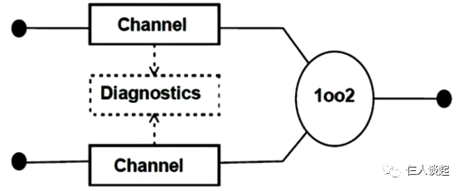

  • 问:实现功能安全一定要采用EGAS三层架构吗?
  • 答:不一定。EGAS三层架构只是一种典型的实现方式,常用的安全架构还包括1oo22oo22oo3等。
