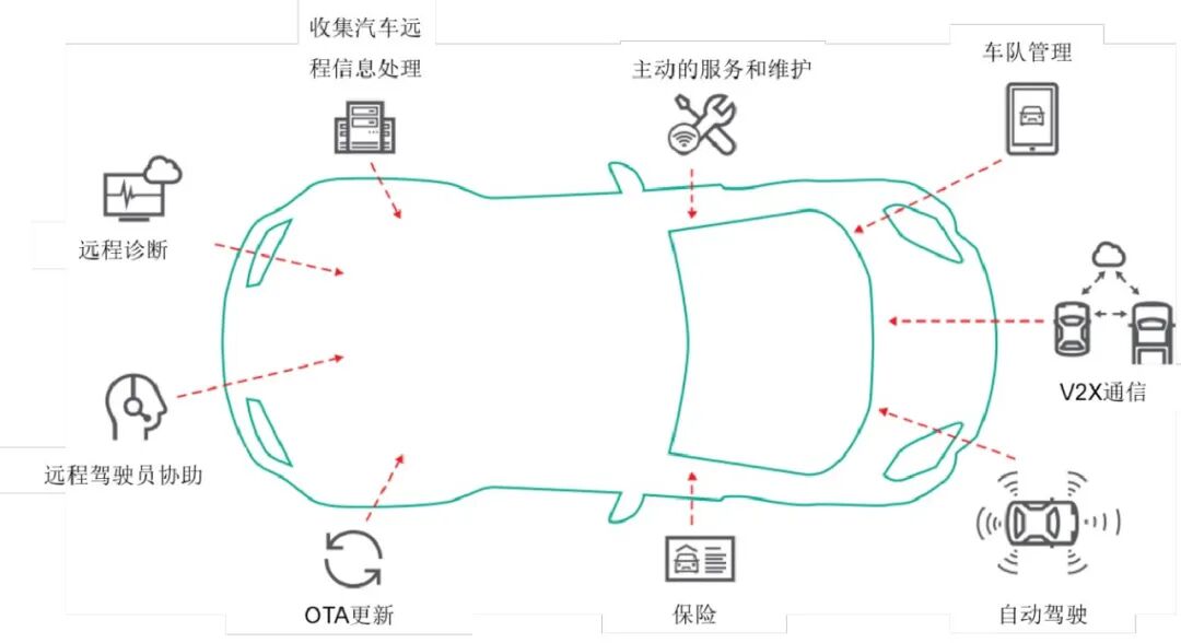

信息安全的相关场景
在车里面,有哪些场景会和信息安全有关?以往我们用的多的是诊断,它是一个接入车上电子ECU的一个通道,是诊断入口
车连上互联网后。多了很多应用场景,如下图所示。像远程收集汽车的状态,有些信息还可以和4S店系统做一个同步,得到维护和服务的信息;车队管理,物流公司整车都有架构系统,还有V2X跟路边单元通信和云端的一些V2S的服务;
还有自动驾驶保险,比如说保险以后跟车上面是不是有一个非常健全的信息安全系统,有很大关联;比如说可以根据车辆倾向性等级,制定不同保险的策略;还有OTA可以远程去更新车上的一些固件;还有远程驾驶员协助;这些都是可能和信息安全可能会有些关系的应用场景。
信息安全的风险点
在这种场景下,有哪些手段可能会成为车辆信息安全被攻击的途径呢?从下图里面可以看到,如Head Unit或者一个导航系统,它是最主要的一些被攻击者去攻击的一个途径,因为它上面有存储设备的接入,又有网络互联的功能。
OTA也是通过下载。所以它上面可以有很多手段黑客可以攻击。有些手段在互联网时代是比较多见的。比如通过以太网的一些协议来攻击和侵入我们的系统。
上面的系统也是Linux或者安卓的,这些也是在消费电子领域经常使用的,有很多手段和恶意的方式来攻击我们的系统。包括去获取系统上的一些用户数据什么的。除了这个,还有我们车上的ECU,ECU跟安全用车有非常大的关系。
ECU上面的固件也是非常重要的,信息安全的一个问题点就是:它有可能通过一些方式去更新ECU的一些固件,达到破坏功能,会获取用户数据的一些目的。
除了通过CAN的OBD或者直接去更改固件、应用,现在有OTA以后,也可以远程去更新车上大部分ECU固件,这些都成为信息安全需要去考虑怎么去做保护的一些点。如:
1. 一些非法接入设备,有非法OBD的设备,非法USB的一些磁盘的设备去做访问 。
2. DOS类似的攻击手段,大多数也是基于以太网上面去做一些基于DOS的攻击,像TCP 、SYN 、ACK、办公攻击都是黑客经常会使用这种手段。
3. 为了触发一些非标准的畸形的报文,去系统进入瘫痪或者进入一个无法工作的状态
4. 通常会被黑客使用的手段之一就是端口扫描,去提前获取我们车上设备的一些基本信息,根据这些基本信息再去有针对性的去制定一些破解的方案。这些都是信息安全的技术手段。
5. 密码爆破,这种系统通常都会用一个密码系统来保证是不是合法客户在操作设备,所以它也会有很多技术用一些密码破解,达到介入你这个系统地。

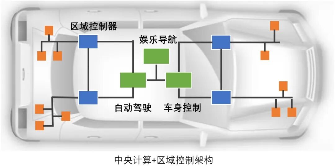

中央计算架构下的数据通信安全
针对刚才提到的这些有可能信息安全的一些点。我们有什么考虑呢?我们就当前比较火的中央计算区域控制器下的架构来分析一下。
我们可以看出,中央计算这个组上面需要考虑的一些经济安全的技术,比如说它们之间最基本的还是用以太网做一个骨干网。如果是这样一个设计,这个以太网上的数据通信的安全通信就显得非常重要。
比如现在使用的TLS/DTLS就是这样一个通信的安全机制。它基于公钥加密进行会话、密钥协商和加密通信这样一个手段来保证,这样一个中央计算单元上面,我们通常会布置一个可信的执行环境。上面会运行一些可信的应用,可专门做一些密钥的管理,做一些加密算法的运行。
在这样一个中央计算单上面,我们会布置一个入侵检测系统和一个防护系统,也叫IDPS。
为了做内网和外网的一个隔离,我们经常会设计一个安全网关。将对外的一些流量和车内使用流量做一个划分,将有可能会被攻击的这样的网络,相对来说比较安全,属于车辆内部的网络作为一个隔离,就是中央网关的架构下做的。
中央网关通常是需要有一个比较强的处理器,因为它可能需要做一些深度的包的一个检测;还要运行一个IDPS的引擎;有些固件需要做它的一个转发;需要一些固件实现类似于黑白名单、过滤器这样的一个功能。
除了在中央计算单元上去这样一些信息安全的设计外,对于区域控制器这样的节点,实际上也要布置类似的信息安全策略,如果它是一个接入的以太网,TLS安全通信机制也需要去实施的。
另外类似,还有一个HSM,用来做一些信息安全模块密钥的管理、安全算法像这种区域控制器也要有这样的设计,另外区域控制上会接入CAN的ECU通信。
以往对于CAN上面保护,我们考虑的经常是,有没有设定CAN ID的发送,虽然它能实现过滤一些非法ID,实际上如果比较了解车上CAN总线设计的一些专业人员来讲,它是有办法做一些模仿CAN总线消息的发送,去做一些能攻破系统的一些攻击手段;或者操作车上的一些开关什么的都是可以通过模仿一些CAN消息发送来实现。
因此,需要在传统的CAN总线上也布置一个IDS系统,去针对CAN报文的一些异常行为做一个检测,然后去做上报,并且做一些保护的措施,达到从CAN通讯层面的信息安全的一个策略。
MCU上的IDPS,实现相对来说是轻量级的,因为它需要部署在一个MCU的环境下面。这样的一个控制器它有以太网通信能力,所以用VLAN做一些虚拟网段的划分;做一些数据流量的隔离,让它运行在一个比较安全的环境下面。
