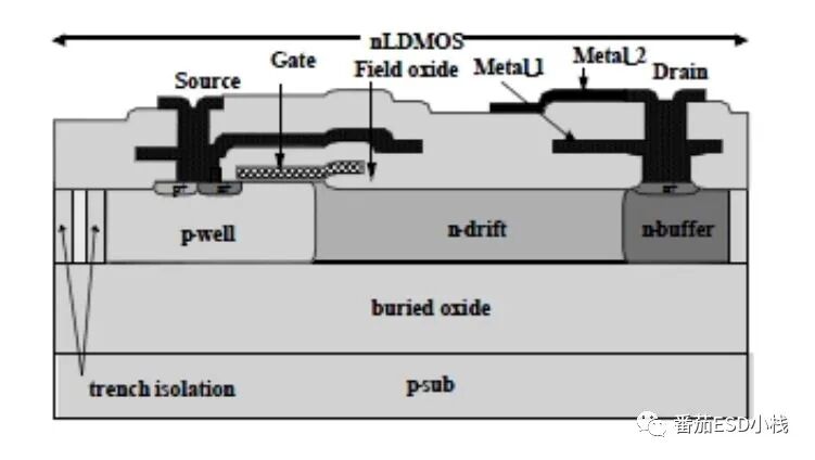

图一.nLDMOS结构示意图。
N-LDMOS为了提高器件的耐压性能,在器件内部制作了n-drift区,同时为了提高器件栅极的耐压能力,N-drift上方的栅极是需要盖在场氧之上,将场氧作为氧化层。也是因为这样的设计,整个NLDMOS器件的VGD和VSD的负向耐压很高。(V:D→G,D→S)

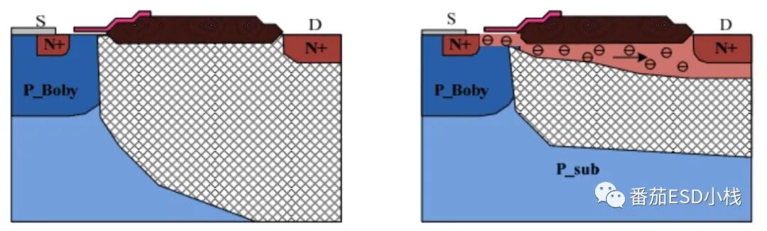

当整个器件关断时,这部分空间电荷区等效于在NLDMOS中嵌入一个高耐压“电阻”,也正是因为这个“电阻”的存在,使得器件的Drain端能承受高电压。当栅压开启整个MOS管后,P-well上方的栅还和正常MOS一样在P-well内形成沟道,而N-drift上方的栅会在靠近场氧的区域内形成积累层,从而形成沟道,就如同栅压将空间电荷区往器件内部推进,在场氧下方推出一条“沟道”。
图三. LDMOS的工作原理示意图。

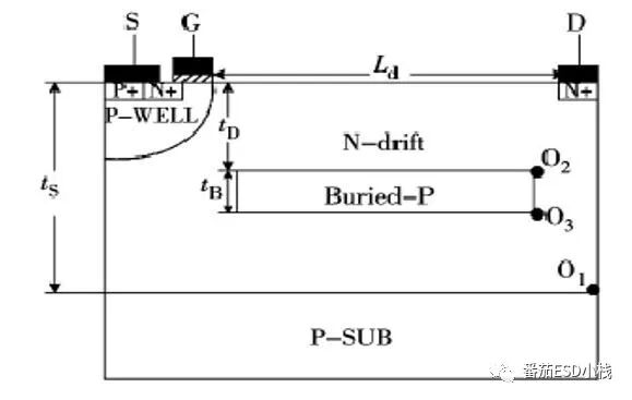

  1. RESURF:
图四.体硅RESUFR结构示意图。
RESURF就是在N-drift中继续埋入一层P-Buried,使得N-drift中的空间电荷区分布更大,同时调制电场分布,改变反向击穿的节点。

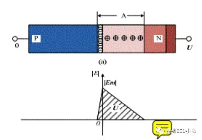

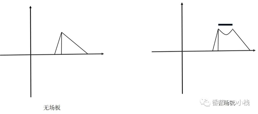

2.场板:
场板就是图一中Drain上方的M1,M2金属层,金属延伸在Gate上方形成场板。场板通过改变表面电势分布来抑制表面电场的集中,获得更均匀的表面电场分布,从而提高器件的整体耐压性能。
图五.场板电场分布。
场板能一定程度缓解了电力线在冶金结处的集中,降低了冶金结的峰值电场,同时在场板末端引入新的电场峰值,提高耐压能力。

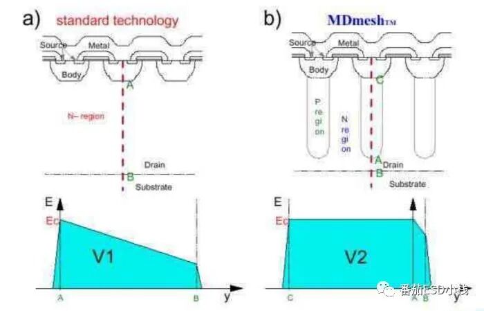

3.Super Junction
超结工艺广泛应用于超高耐压器件,超结是RESURF技术的延伸,通过制造出很深的阱来提高器件耐压能力。
图六.超结示意图。
目前超结工艺能提供600V到1000V的超高压耐压能力,但是超结自身也存在着诸多问题。

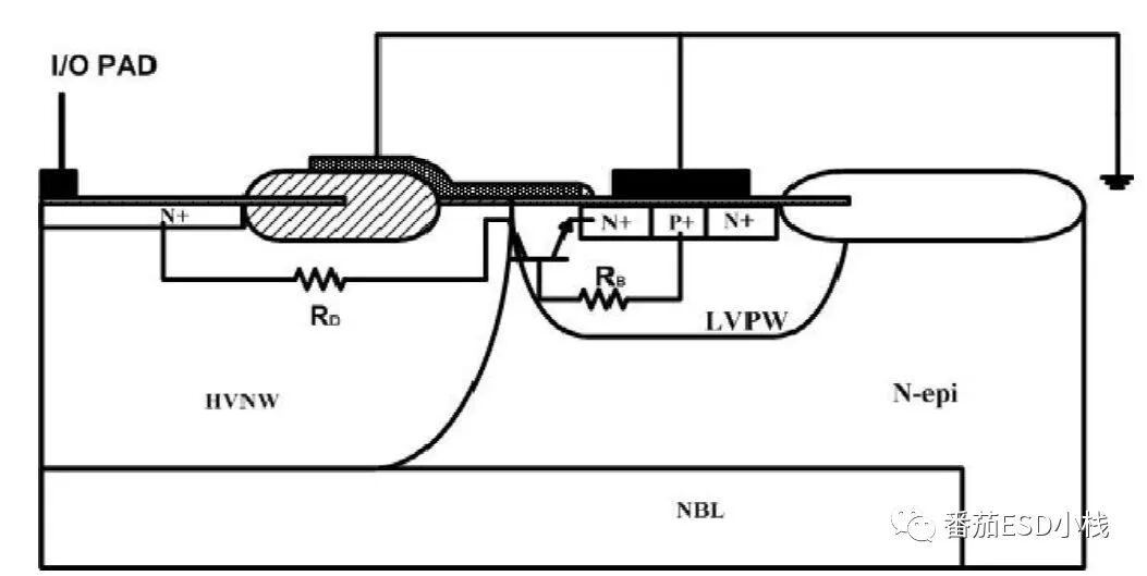

无论哪种设计思路都需要定制ESD器件,fab厂也会给出相应的ESD design rule。LDMOS在ESD防护中的连接方式如图所示:
图一.GGLDMOS结构示意图。
与GGNMOS类似,GGNLDMOS也同样源,栅,体三端接地,漏端接IO PAD。而因为LDMOS本身具有漂移区,漏端空间较大,所以其漏端的耐压能力较高,内部击穿电压较高,Trigger voltage和Holding Voltage也相对较高。因其本身所具有的优异耐压性能,并不需要针对器件版图进行大改,只需要关注器件隔离就行。
但是部分fab厂并不建议GGNLDMOS的原因主要出于热电效能的考虑。LDMOS的热失效风险较高。具体表现为冶金结处电场强度过大,会造成热量过于集中,容易造成软失效。所以GGNLDMOS的设计难点在于预防电场过于集中,需要对电场进行再分布处理。

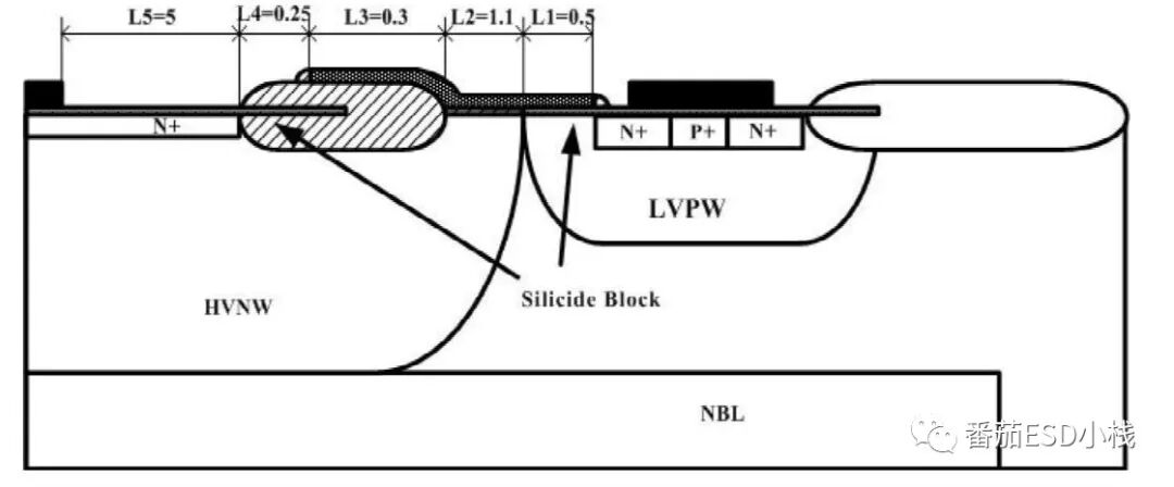

改善电场分布的手段主要有两种:一种是改变版图尺寸,一种是改变器件结构。
版图尺寸:
图二.LDMOS版图示意图。
L1是 Gate在P-weLL上方的距离;L2是厚栅氧层跨在N-well上方的距离;L3是栅极长度;L4是无栅级的漂移区距离;L5是N—implant与contact的距离。调整L4与L3的距离能改变器件耐压能力,同时要缩短L5和L1的的距离,在提高耐压能力的同时,提高器件的电流导通能力,防止冶金结过热,造成的器件损坏。
