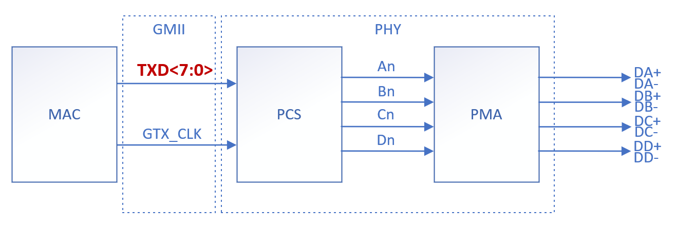

接着再来看下1000BASE-T的OSI结构是怎么样的?MAC和PHY之间是GMII接口(当然用的最多的是SGMII接口,这种情况下PHY就要配置成serdes接口了),GMII是8位数据并行传输,那么8B1Q4就是再一个时钟的节拍下,将GMII的8 bit ( 8B )数据通过4个符号码元(Q4)发送出去,每个符号周期并行传输四个符号。
最后再看下4D-PAM5的究竟是什么意思?4D自然就是前面讲过的4个符号码元,定义为(An, Bn, Cn, Dn),也就是4维符号,比如说符号An是比特00,符号Bn是01,符号Cn是10,符号Dn是11 。PAM5的意思就是4维符号的电波形是一维5进制电平 {2, 1, 0, –1, –2} ,也就是说一根网线的其中一个线对的电平就有5种!至于多出来的一个电平是怎么回事? 答案就是这个电平用于前向纠错码FEC 。如下图所示
