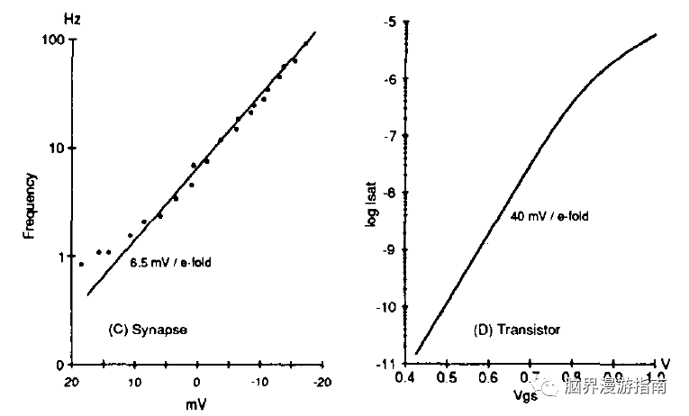

二:大脑神经系统突触基本操作左图与数字电路Transistor基本操作右图性能对比。图片来源于Neuromorphic Electronic System
如图二,我们可以通过询问从0到1为晶体管的栅极充电时有多少能量来比较这两种技术。我们可以想象,晶体管将执行一个与突触操作大致相当的功能。在今天的技术中,将一个最小尺寸的晶体管的栅极从0充电到1大约需要j的能量。在未来十年,这个数字将达到约10^-15j,这已经接近神经系统实现的效率范围。因此,CM得出结论:计算效率在神经系统和计算机之间的差异主要归因于系统中使用基本操作的方式,而不是个别基本操作单元的要求。

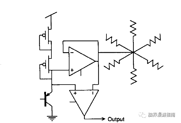

后面CM用了一个具体的视网膜硅化的例子来证明他的理论,这个模拟电路图如下:
三:视网膜硅化的模拟电路图图片来源于Neuromorphic Electronic System
1868年,恩斯特·马赫(Ernst Mach)[3]以以下方式描述了视网膜的操作:
“对于视网膜上的一个点而言,其照明将与其照明与相邻点的照明平均值之间的差异成比例,具体取决于其照明是否高于或低于平均值。在这个平均值中,视网膜点的权重应该被认为随着离所考虑的特定点的距离迅速减小。”
多年来,生物学家已经收集了关于完成这种计算的详细机制的证据。执行视觉处理链中的第一步的神经机制位于视网膜的外层网状层,就在光感受器下方。在外层网状层,信息的横向传播是通过一种由电阻性连接耦合的二维细胞网络来介导的。网络中每个点的电压表示光感受器输入的空间加权平均。离网络中的一个点越远的输入,它被赋予的权重就越小。权重函数通常以指数方式随距离减小。
在以这一生物学证据为指导的基础上,Mahowald  报告了一个描述马赫操作的硅视网膜模型。在硅视网膜中,网络中的每个节点都与其六个相邻节点通过电阻元素相连,形成一个六边形数组,如图2所示。一个单一的偏置电路电阻网络计算光感受器输入的空间加权平均值。权重函数的空间尺度由横向电阻和将光感受器耦合到网络中的电导的乘积确定。通过改变跨导放大器的电导或电阻的强度,可以改变网络的空间常数,从而改变信号被平均的有效区域。从工程的角度来看,硅视网膜执行的计算的主要功能是提供一种自动增益控制,扩展系统的有效操作范围。无论观察条件如何,感觉系统都对其输入的变化敏感是至关重要的。执行此级别归一化操作的结构还执行许多其他功能,如计算对比度比和增强图像中的边缘。因此,负责使系统在巨大的图像强度范围内运作的机制对于数据表示具有重要的影响。和传统的电路设计相比,这样的设计在功耗上面提高了4个数量级!

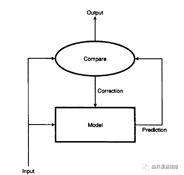

当然,CM指出,这样的一个基于物理现象的基本操作的系统需要一个自适应模式来纠正和补偿差异性。
四:具有自适用性视网膜硅化的概念图图片来源于Neuromorphic Electronic System
图中标有“模型”的方框是一个预测器,也许是一个粗略的预测器;在视网膜的情况下,该模型是电阻网络。我们向预测器提供随时间变化的输入,它计算下一个可能发生的事情,就在实际输入到达之前。然后,当该输入变为现实时,它与预测进行比较。如果两个值相同,则不产生新信息;系统已经知道即将发生的事情。发生的事情就是预期的事情;因此,不会向上传递到下一层次的处理。但是当发生了意外事件时,存在差异,该差异将传递到下一层以进行解释。如果在神经系统的每个级别都重复执行此操作,那么信息将在每个后续级别都具有更高的质量,因为我们仅处理在较低级别无法预测的信息。在这种系统中,学习是通过比较器到模型的自适应反馈来实现的。如果模型做出的预测与自然界中发生的情况存在系统性差异,基于个体差异的持续校正将导致模型学习实际发生的情况,以及可以在其表示水平上捕获的情况。只有那些真正随机的事件,或者无法从这个层次预测的事件,因此在所有经验中似乎是随机的事件,才会在整个经验中被取消。系统参数将进行局部随机漫步,但将保持几乎集中在自然提供的输入的平均水平上。视网膜呈现给它各种各样的场景;它看到白边和黑边。但是视网膜中的每个像素在时间上都看到相同的强度。不断向这个平均值进行校正,不断纠正光感受器敏感性的差异以及个体神经元和突触性质的变化。所有其他信息都传递到更高的层次。即使这种简单的预测水平也可以从图像中删除大量无意义的细节,并为下一级别的区分提供更高的表示水平。沿着图4的线组织的许多级别的系统能够计算出真正令人惊叹的结果或许并不令人惊讶:每个级别都配备了一个世界的模型,如通过从较低级别上传递的信息所表示。从给定级别的角度来看,所有较低级别的处理都可以被视为预处理。这种系统的最重要特性是,调整其各个组件中的错误和不匹配的相同机制还使系统能够通过对来自世界的信息的持续暴露来建立自己的模型。尽管这个自适应视网膜的特定示例只学习了一个简单的模型,但它说明了一个更普遍的原则:这种系统在最深刻的意义上是自组织的。
