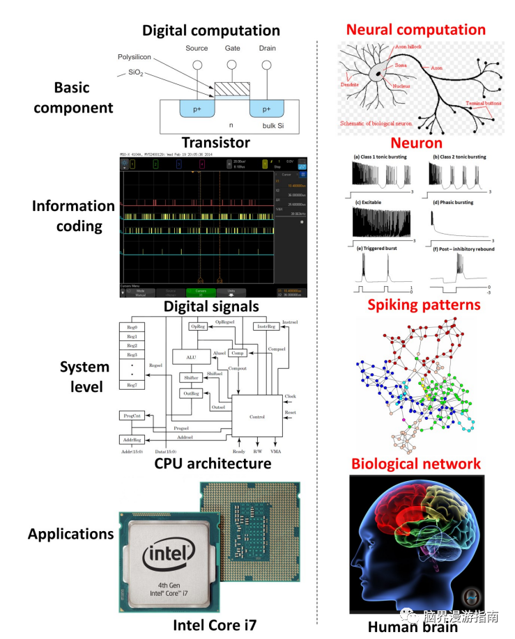

正如所看到的,在数字电路中,基本元件晶体管可以合成逻辑函数AND、OR和NOT。然后,这些函数被构建到特定的功能电路中,如寄存器、算术逻辑单元(ALU)和多路复用器,进一步到更高级别的中央处理器(cpu)等。相比之下,在生物系统中,基本组件是神经元;这些神经元通过突触连接相互作用,生成脉冲模式。这一系列神经元可以被看作是一个具有特定功能的系统级别。
两个系统具有不同的信息编码机制。对于数字电路信息编码,它包含一些重要特征:
  • 同步性(Synchronization):数字电路中的信息传输和处理是高度同步的,操作按照时钟信号进行,确保所有部分在相同的时间步骤上执行。
  • 语言性(Language):数字系统使用特定的编程语言或编码规则来表示和处理信息,这种语言具有明确的语法和语义。
  • 错误处理(Errors):数字电路可以使用纠错码等技术来检测和纠正错误,确保数据的完整性和准确性。
  • 复制性(Copying):数字信息可以轻松地复制和传输,从而支持数据的备份和分发。
  • 粒度(Granularity):数字信息可以根据需要进行精细的分割和处理,允许精确的控制和分析。
  • 可压缩性(Compressibility):某些数字数据可以通过压缩算法来减小存储和传输的开销,而不损失信息。
这些特征使数字电路成为高度可控和可编程的信息处理系统。
图二为生物神经系统 和芯片数字电路的比较。
神经系统编码可以分类为四种方案:速率编码、时间编码、种群编码和稀疏编码。速率编码定义了神经元的射频中包含的信息。它最早由E.D. Adrain和Y. Zotterman于1926年首次描述。时间编码定义了通过精确的脉冲时序或高频率射频率波动传递的信息。时间编码的时间尺度在毫秒范围内。种群编码是一种使用多个神经元活动的相关性来表示感觉信息的方法。它广泛用于大脑的传感器和运动区域。例如,可以从猴子视觉区域内侧颞叶种群活动中获取物体移动方向的信息。稀疏编码是由相对较小的稀疏神经元集的显着强烈的激活来编码的信息。当然现在越来越多更高级的神经编码方式被科学家发现了。
数字计算系统具有高速计算和有限总线连接的优势,而神经回路具有相对较慢的射频率,但受全局时钟控制。在每个时钟周期内,数字电路处理信息,而在生物神经回路中,只有在信息输入时系统才会进行处理。这可以看作是基于事件驱动技术的工作方式。数字电路中的计算是确定性的,因为逻辑操作是固定的,而在神经回路中,计算是随机的。这可能导致相应的容错性能差和好。数字系统具有固定的行为,而神经回路具有强大的学习能力,可以适应外部环境。这是由于计算过程中的突触记忆学习机制。就应用领域而言,数字电路擅长数字计算,而神经回路擅长图像处理。由此可见,两个系统是截然不同的。

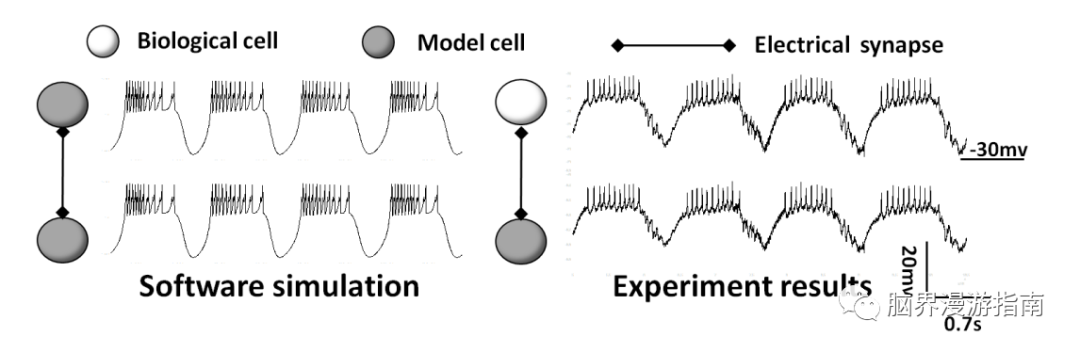

研究者们首先从一个搭建一个最简单的神经元开始,这个神经元的电路可以是数字的,也可以是模拟的。但是研究者希望这个电子神经元能和生物神经元输出同样的信号。下图中为一个电子神经元的输出波形,可以看出和对照组的生物神经元一致,这表明,电子电路经过设计和调整后可以可生物神经元产生一样的输出。
图三为生物神经元与电子神经元的比较,来自文章Closing the Bio-Silicon Loop for Cellular Neural Prosthesis using FPGA-based Iono-Neuromorphic Models.

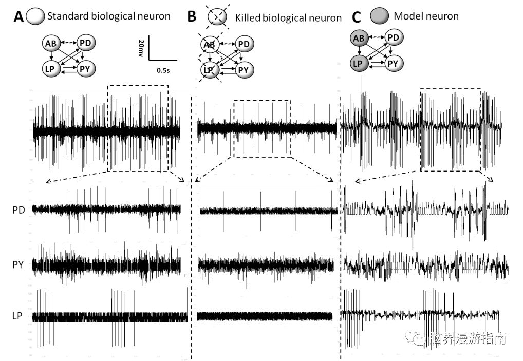

之后,研究者们试图用电子神经元去代替受损的生物神经元,从而组成一个生物-电子混合网络。结果如图10所示。在正常的网络模式(A)中,三种不同的神经元定期生成各自的模式,并遵循一定的相位关系。在停用AB和LP神经元后(B),网络模式发生了显著变化。PD神经元不规则地产生单个尖峰,PY神经元显示较弱的模式,LP神经元完全静止。一个可能的解释是,AB神经元是核心,因此它负责生成网络模式并激活其他神经元。在图C部分中,两个特别设计的电子神经元AB和LP与生物神经元相互连接,可以清楚地看到网络节奏再次被激活,而且它们与正常的网络节奏相对接近。由此可见,在单个神经元层面上,电子系统可以和生物系统协同工作。
图四为电子神经元替代生物神经元的案例,来自文章Closing the Bio-Silicon Loop for Cellular Neural Prosthesis using FPGA-based Iono-Neuromorphic Models.

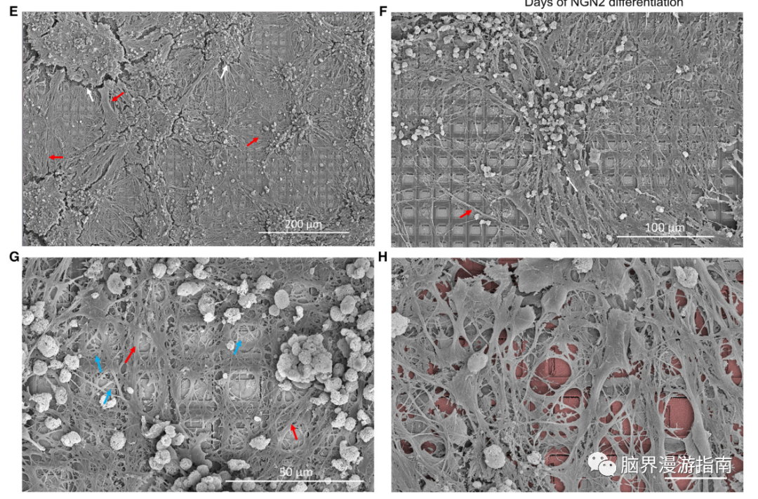

如图5-2描述了对在HD-MEA(高密度多电极阵列)上维持了超过3个月的神经元培养进行扫描电子显微镜(SEM)观察的结果。SEM观察确认了这些神经元培养已经成功地整合到HD-MEA上。在这些神经元培养中,可以观察到密集相互连接的树突网络,这些网络相互交织并覆盖了MEA区域。这些神经元培养似乎很少遵循MEA的拓扑结构,更有可能形成连接的大型细胞群,具有密集的树突网络。这可能是由于MEA中单个电极的较大尺寸,以及可能由于趋化效应对抵消底物拓扑结构对神经突起的影响。
它能够在接受输入的指导下系统地学习。该系统提供了一个完全可视化的学习模型,可以开发独特的环境来评估大脑神经网络执行的实际计算。这是一个长期以来一直期望的目标,它超越了纯粹的基于硅的模型或仅仅是分子通路的预测。因此,这项工作提供了经验性的证据,可用于支持或挑战解释大脑如何与世界互动以及智能的一般理论。最终,尽管仍然需要大规模的硬件、软件和湿件工程来改进DishBrain系统,但这项工作确实展示了活体神经元的计算能力,能够适应性地学习并与其传感器进行积极的交互。这代表了迄今为止实现SB智能的最大进展,能够以外部定义的目标导向行为作出响应。
图五-2长在电级阵列上的神经元系统。论文In vitro neurons learn and exhibit sentience when embodied in a simulated game-word。

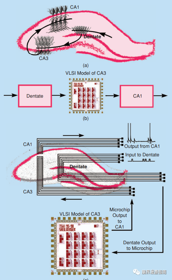

美国南加州大学的Theodore Berger 和 Dong Song 教授正在研发一种新的芯片(VLSI Biominetic Model),其作用可以恢复人类受损的记忆(潜在可应用于老年痴呆患者的治疗)。该芯片复现了人类海马体CA1-CA3通路的信息处理机制从而代替大脑里相应受到损害的神经网络。
图六芯片记忆修复概念图。
记忆修复的具体原理如下图所示:我们首先设计了一种用可编程的VLSI(Very-Large-Scale Integration)模型替代海马的CA3区域,并通过一种多位点电极阵列将这个VLSI生物模仿设备与剩余的活跃脑组织相互连接,从而恢复整个神经回路的动态过程。(a) 示意图表示了海马三突触回路的结构。(b) 在概念上,CA3区域被VLSI模型替代的图示。(c) 在已经去除了CA3区域的海马切片上,叠加了一个综合系统。这个系统中,来自外部源的脉冲刺激用于激活颗粒细胞,并通过多位点电极阵列的一个组件传递。电极阵列的第二个组件感知颗粒细胞的反应并将这些反应传输到VLSI模型。VLSI设备执行与生物CA3神经元相同的非线性输入/输出变换,并通过多位点电极阵列将输出传输到CA1神经元的树突上,从而激活三突触回路的最后一个组件。这个战略的目标是用计算模型替代部分脑区,以还原受损的神经回路的功能,从而有望为神经科学和脑疾病研究提供重要的工具
图七芯片记忆修复原理图。来自文章Restoring Lost Cognitive Function。

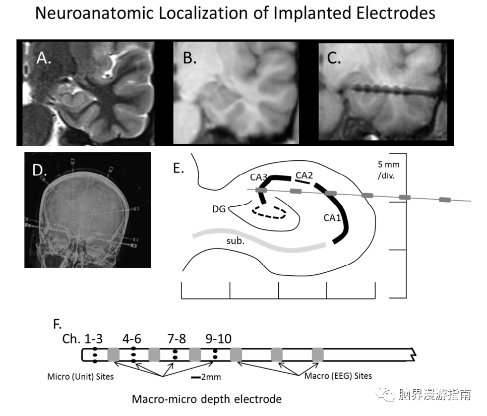

这项工作受到的关注度很高,最近的人类临床试验的结果(图八)也比较积极:结果显示,在接受刺激的试验中,短期和长期保留的视觉信息都显著提高了35%。这些结果表明,电刺激有助于记忆编码,这是构建植入式神经假肢以改善人类记忆的重要特征。
八为记忆芯片植入大脑的X-Ray图。图片来自Developing a hippocampal neural prosthetic to facilitate human memory encoding and recall。
