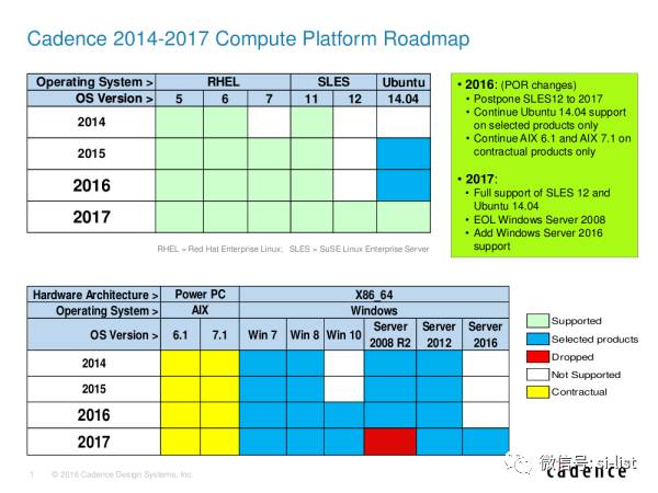

先来回答一个在国内经常被问到的问题:为何大部分EDA工具都是使用Linux平台而不是普通的Windows平台?这其实很好理解,因为多数工程及科技软件原先都是在UNIX平台上首先开发和使用的。这些工具出现的时候还没有微软的Windows呢。一些工程和科技软件被移植到Windows上去还是在上世纪九十年代末期和2000年以后的事。若读者在2000年之前或更早去米国研究型大学工学院中的计算中心和实验室访问或学习工作的话,见到的都是一排排的UNIX工作站,根本没有PC。虽然Windows在办公等日常工具上后来居上占据了主导地位,但像EDA工具这样的工程软件依然继续延续在UNIX及后来的Linux平台上开发和应用,多数并未被移植到Windows平台上。因为UNIX及后来的Linux所具有的真正多用户分布式系统(微软Windows不是真正的多用户系统!)等特点特别适合工程及科技软件。而随着Linux系统逐步取代UNIX系统,EDA工具现在也基本上全面移植转移到了Linux平台上。例如Cadence的计算平台路线图的规划所示,除了原先收购进的OrCAD还在使用Windows外,其他工具都已经移植转移到了Linux平台,而以前的UNIX平台如HPUX、Solaris、SunOS等现在都已经终止使用,IBM的AIX平台也只在某些合同下继续开发某些特定EDA工具。从这里也可以为在校学习集成电路设计的学生们指明一条路,即若准备将来在集成电路行业中开拓职业事业的话,就必须熟练掌握Linux这个必备的系统工具。现实是Linux(Andoid)和UNIX(iOS)已经在移动设备上占据了主导地位,所以即便不准备在集成电路这个行业开辟职业事业,熟练掌握Linux也会在其他行业中取得职业事业的发展机会。

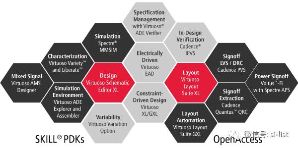

Integrated Circuit (Virtuoso): IC 6.1.7 (IC06.17.708_Hotfix)
IC617是Cadence知名的Virtuoso定制芯片设计工具套件,在定制芯片设计中占据统治地位——Virtuoso在全定制芯片(Full Custom)和AMS(Analog Mixed Signal)混合信号芯片/版图layout)工具市场上占据接近80%的市场份额!Virtuoso是绝大多数定制芯片设计用户所寻求的工具(EDA of Choice)。Cadence在定制芯片设计市场上的影响如此之大,以至于各个主流芯片代工厂商Foundries基本上都专门为其开发PDK供给芯片设计客户使用。有许多人将IC Virtuoso这工具套件用作纯粹模拟/射频设计用途,这其实只用到了其中的一部分能力。Virtuoso最大的功用还是在混合信号(数字模拟——即Mixed Signal)芯片设计上,但也可以用作全定制数字(Full Custom Digital)芯片设计(是的,Virtuoso可以用来设计全定制数字芯片!——这就是为何Virtuoso包含了verilog/Vhdl以及Digital Implemantion等工具/功能在内。国内芯片设计业似乎大都对此并不是很清楚)!Virtuoso包括了前端到后端的全流程设计功能。与其他工具如多模仿真工具和物理验证工具等结合在一起使用构成了完整的定制芯片设计流程。需要指出的是Cadence每月都对其EDA工具中的某些工具进行升级,包括程序中的错误修正(bug fixings)和功能改进(很多都是用户建议的改进)等。大部分新功能的增加或旧功能的去除都是逐步渐进式(incremental)通过Hotfix版完成的。对Virtuoso来说通常是二至三个月出版一个Hotfix版进行升级。
IC617 Virtuoso的最大改变是引进了ADE(Analog Design Environment模拟设计环境)全新的三个工具:ADE Explorer,ADE Assembler,和ADE Verifier,用来替换以前版本中的ADE-L,ADE-XL和ADE-GXL。这里ADE Explorer和ADE Assembler取代了ADE-L,ADE-XL和ADE-GXL,而ADE Verifier则实际上可以称为ADE Planner,是一个模拟设计项目的规划管理工具。Cadence在此实际上将原来旧版本中的ADE-L和ADE-XL整合为ADE Explorer,而ADE Assembler则整合了原来的ADE-GXL。新版Virtuoso的其他主要部分(包括schematic,layout,AMS等工具)与之前的版本基本没有做巨大的更改(但小变动在每个Hotfix升级中则是经常发生的)。
Virtuoso的ADE是模拟设计和SPICE仿真图形界面事实上的业界标准。正因为如此,Cadence采取了不少手段以从中赚取更多利润。例如Cadence从IC6.1版起,将“标称值”SPICE仿真任务(单一特定条件与排错)与“多重”SPICE仿真任务(corners,sweeps,Monte Carlo)分离开来,形成一个三重价格体系模型再加上一个以每日每次使用记价的令牌(token)系统,让用户从ADE-L到ADE-XL再到ADE-GXL一级一级地支付更多的license许可证费用。而这一切nominal/corners/sweeps/monte carlo在旧版IC5.1.41中用户是一同完成的,并且还没有令牌系统在其中跟你玩。这个L-XL-GXL分离自然而然地惹恼了不少用户,给了竞争对手在定制芯片设计EDA上一个翻身的机会。只可惜其主要竞争对手不给力,基本没有拿出过硬的EDA产品来翻盘。例如Synopsys多年前发布的对应竞争工具Custom Designer就是一个不折不扣的失败尝试,虽然Custom Designer做得看上去像一个Virtuoso超级集合,但并没有因此赢得多少用户。现在Synopsys经过几年的收购(包括SpringSoft的Laker全套定制工具家族,Ciranova的Helix placer,和Magma的整套东西)后,将所有这些购进的东西打包整合在一起成为它新的Custom Compiler工具。所以Custom Compiler就是一个Laker加上Helix加上其他一些东西的重新包装,要用这样产品来吸引原本就异常稳固的Virtuoso庞大用户群基本盘恐怕是非常艰难的搏斗。在Mentor Graphics方面,也是通过收购诸如Pyxis,Tanner和Berkeley Design Automation(BDA)来试图渗透进定制芯片设计市场,但这些工具都缺乏类似Virtuoso中的ADE和layout版图等工具相似且完整的功能。Pyxis现在的方向基本上是做MEMS。而Tanner虽然给Mentor Graphics带来了一些客户,但绝大多数是低端设计或者是那些要便宜EDA工具的小公司。BDA的ACE看上去有希望,但还缺少类似Virtuoso的ADE那样的完整性能。总之,在定制芯片设计EDA市场上Cadence的Virtuoso基本盘非常稳固,其竞争对手都比较弱。而且新版ADE将旧版ADE中分离的标称值/corners/sweeps/蒙特卡罗/参数对比等功能都整合在ADE Explorer中,如此对芯片设计用户来说也就更具吸引力了。
Virtuoso的Voltus-Fi工具是在Virtuoso环境内与Quantus QRC(参见DFM设计大类EDA中的介绍)和SPECTRE(见下面的Spectre Circuit Simulators介绍)一同用于晶体管级noise/power signoff的工具。当前已经能够用于台积电的10nm/7nm节点工艺。其竞争对手是Ansys收购的Apache的Totem和Synopsys的HSim-PWRA。
Virtuoso的Analog Assisted Automation(模拟辅助自动化)功能就是画板上的Modgens。现在有了新的模式编辑器(pattern editor)和内置定制布线。
Virtuoso的IPVS在定制设计的运行中做signoff验收DRC检查,在Virtuoso中仅做瞬时DRC。能在16/14/10/7nm的FinFET/FD-SOI流程中做DPF奇回路检测并给设计者改进提示。注释浏览器交叉探查。
Virtuoso的版图EAD工具不需要LVS即可在设计内做实时RC提取。配有随机游动电容处理器,EM检查,电阻有限元网格化,电流限制/预算检查。还能在部分完成的版图上做寄生参数的重新仿真。版图工程师能够从版图得到立即反馈从而避免“rip and repair”综合症。EAD新功能还包括“电驱动”布线。Virtuoso的主要竞争对手Synopsys也试图在它的Custom Compiler工具中拷贝Cadence所有这些理念,但迄今为止Custom Compiler还没有能找到一线大客户。

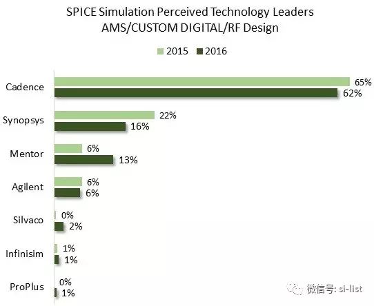

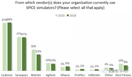

对北美芯片设计工程师(2015年317人,2016年246人)做的问卷调查(由加拿大一家EDA初创企业Solido Design Automation发起和资助的调查)显示的SPICE仿真在业界的使用状况:
可见不论是在芯片设计企业内部实际使用情况还是芯片设计工程师的主观意识里,Cadence的SPICE工具都是市场领先的仿真工具。

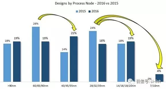

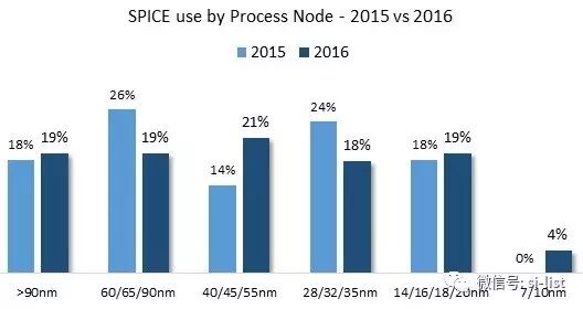

这同一个问卷调查还有SPICE在不同节点工艺上的分布情况:
其中几乎20%的SPICE是用于大于90nm节点的老工艺,因为20%的定制芯片是用于医疗设备、产品目录部件、工业控制器、手机基站、军用芯片等用途。这类芯片不需要先进的节点工艺,因此这些用途芯片使用成熟节点工艺,因为它们更便宜!
同时芯片设计使用的节点工艺有两大转移。一是从65nm转移至40nm,例如物联网和汽车芯片应用。另外就是芯片代工厂商在做低功耗40nm工艺版的65nm老芯片,例如台积电的40LP和GF的40LP。二是从28nm转移至16nm和10nm高性能FinFET芯片。这类芯片主要是类似苹果、高通、英特尔、英伟达、三星这类大品牌用于移动或高性能计算。总之,芯片设计主要依据应用场景以及成本来选择使用的节点工艺制程。先进节点工艺并不适用于所有应用,因而使用先进节点工艺设计的芯片在全体芯片应用中只占大约40%左右。

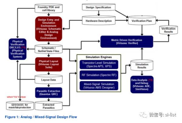

定制芯片设计流程:

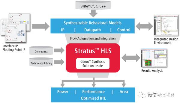

Stratus High-Level Synthesis: STRATUS 16.1 (STRATUS16.16.100_Update)
Stratus HLS是asic、SoC、FPGA设计的高层次综合平台。让用户能够从抽象的SystemC、C或C++模型中快速地设计和验证RTL实现,生成的Verilog RTL可以被Genus或者Synopsys的Design Compiler很容易地消化利用。能做控制逻辑和数据通道。通过与Innovus布局布线挂钩,Stratus HLS据说能够早在SystemC/C/C++原码中就能看到布局布线的拥挤阻塞问题。Cadence声称Stratus HLS比竞争对手Mentor Graphics的Catapult HLS有更高精确度。Stratus HLS的用户包括三星、LG、索尼、东芝、富士通、理光、Socionext、瑞昱半导体等公司。Stratus HLS原自Cadence收购的Forte设计系统公司。

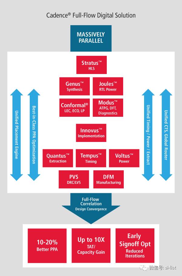

数字芯片设计流程:

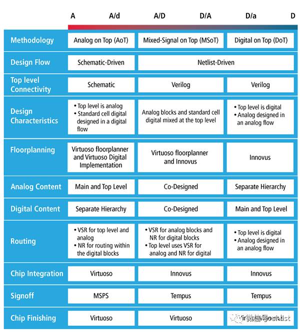

混合信号芯片设计流程:
传统上混合信号芯片设计有两大方式:AoT和DoT。以模拟设计为主而集成少量到中等数量的数字逻辑时(即俗称的Big A,Little D——A/d),使用schematic驱动的AoT方式流程。以数字设计为主而引进模拟/混合信号IP时(即俗称的Big D,Little A——D/a),使用netlist驱动的DoT方式流程。

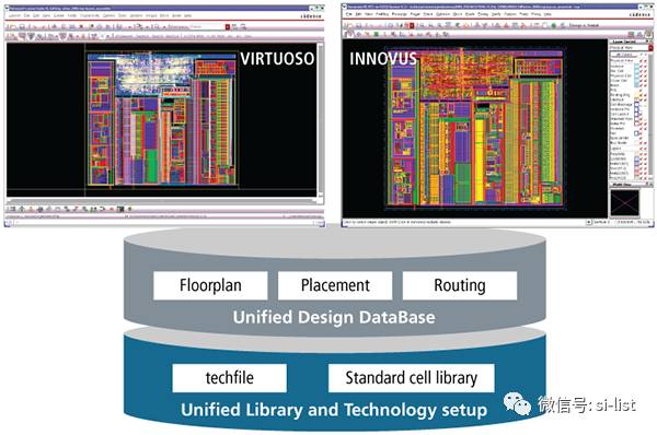

Cadence针对混合信号芯片设计引进了一种先进的联合设计(Co-Design)方式:MSoT,通过OpenAccess(OA)数据库将Virtuoso平台与Innovus平台对接在一起,帮助模拟设计团队和数字设计团队有效地实现复杂的混合信号芯片设计。
其他EDA厂商都在模仿Cadence这种思路,但它们的EDA产品都还没有达到Cadence在混合信号芯片设计EDA市场上的所拥有的程度。

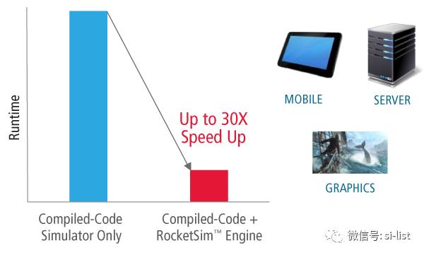

RocketSim Parallel Simulation Engine: RockSim 16.1 (ROCKSIM02.00.021_Update)
这是Cadence去年(2016)收购的以色列创业企业Rocketick的新型验证仿真加速引擎,以色列的这伙EDA研发人员花了9年时间搞出了这个多线程并行仿真工具。这是当前Verilog RTL仿真器市场上领先的明星产品。它的benchmark基准测试比Cadence的Incisive、Synopsys的VCS以及Mentor Graphics的Questa快了23倍。能够做门仿真和RTL仿真。能在2小时内编译10亿个门。全System Verilog并加速SVA。RocketSim通过PLI接口接入Cadence的Incisive、Synopsys的VCS以及Mentor Graphics的Questa进行验证仿真。
本来在Cadence、Synopsys和Mentor Graphics内部也都有多线程并行研发项目超过6年以上,但它们都没有鼓捣出什么结果。唯一另一个工具是Mentor Graphics于2013年收购了Axiom,但也没有奏效,Axiom只在某些设计上有用,其他设计都于太多事件而被压垮了。所以Cadence最后索性收购了这家以色列EDA公司,将这RocketSim超级仿真加速器纳入自己的囊中。而Synopsys则还在继续搞它的Cheetah VCS,但按照它自己的估计也还要2年以上才能搞出来。而且这Cheetah VCS还要用Nvidia英伟达的GPU特殊硬件,而不是像RocketSim那样使用x86_64的通用CPU,这对许多用户应用来说也是个妨碍。
逻辑仿真已经经过了两代:第一代是演绎仿真(interpreted simulation),第二代是编译仿真(compiled simulation)。现在到了第三代:并行仿真(parallel simulation)。而Rocketick就是在并行仿真上突破了关键技术。

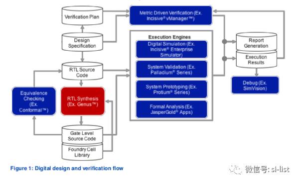

数字芯片设计及验证流程:

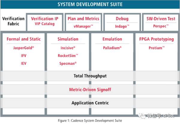

Cadence的数字系统验证开发组合套件功能分布图,这里图示了个各部分功能所使用的工具。例如仿真工具包括了Incisive(现在为Xcelium),RocektSim,Specman这些仿真工具,而形式与静态验证工具则包括了JasperGold,IFV(Incisive Formal Verification),IEV(Incisive Enterprise Verifier)这些验证工具,等等:

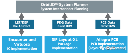

Silicon-Package-Board Co-Design: SPB 17.2 (SPB17.20.009_Hotfix)
正如名称所示,SPB是芯片/封装/电路板的联合设计工具套件,而不仅仅是Allegro PCB电路板的设计工具。许多人将这个工具仅作为PCB电路板设计工具,只用到了其中的一部分功能。例如芯片设计企业可以利用其中的封装设计工具SiP(System in Package)将不同材料或不同工艺制程的芯片封装成为一个芯片。比如说将不同材料设计的射频芯片(例如高性能GaN材料设计的功率放大器PA)与CMOS数字芯片封装成一个芯片。
SPB的OrbitIO工具:芯片/封装/电路板通过OrbitIO互联设计工具进行联合设计。
