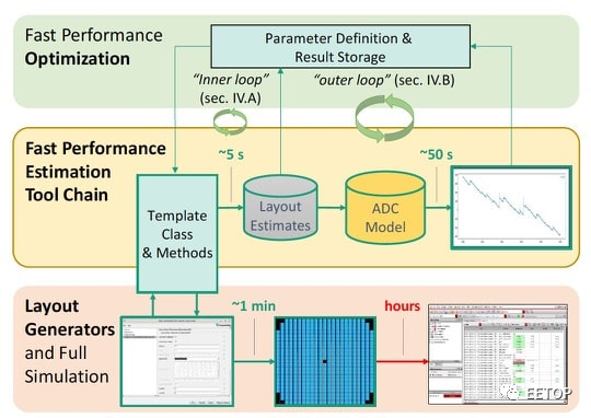

下图显示了 ADC 的优化、性能估计和布局生成器之间的交互和流程:
生成器模板、模型、性能估计
pipeline ADC 电路有一个 SystemC AMS 模型,参数定义了器件行数等内容,而模型定义了非理想电容器的行为级描述和 OpAmp 偏移。该流程旨在执行,并在优化后达到可接受的性能标准。
内部循环在大约 5 秒内对版图寄生参数进行估计,然后在 1 分钟左右对 ADC 进行优化并生成版图。布局生成器使用最佳参数集,并生成电容器结构。对器件和导线的布局电容值进行了预表征,以便在模板方法中进行快速估算。优化步骤是使用估计的寄生参数,而不是提取的寄生参数,从而节省时间。
pipeline ADC 的 SystemC AMS 模型具有行为和结构细节,因此工程师可以在精度与运行时间之间进行权衡。使用分析模型可以在几分钟内运行一千次。外部循环添加了 ADC 模型,该运行大约需要50秒完成。

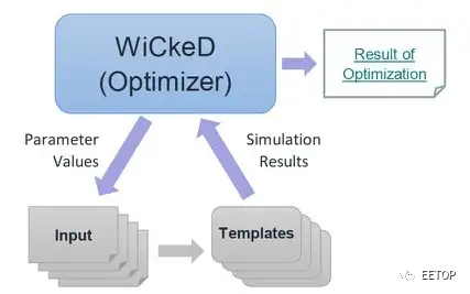

布局级优化使用了 MunEDA 的一个名为WiCkeD的 EDA 工具,它有一个循环仿真器,模板就是仿真器:
使用 WiCkeD 进行优化
由于优化器需要找到一组设计参数的性能,它要求模板对它们进行评估。优化器找到改变设计参数以改进布局的方向。评估模板需要不到 5 秒的时间,因此优化可以快速达到一组最佳布局参数。

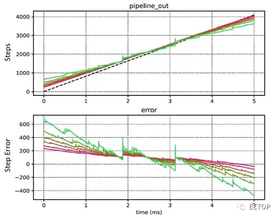

为了获得最佳的电容器阵列纵横比,他们为单元设备选择了 W 和 L 的输入参数范围,以及阵列中的行数。接下来,他们模拟了最坏情况下的性能,包括在 2 小时内使用 114 个单独参数化的偏移量。基于电容阵列中的行数和各种 W over L 值的 ADC 模型的最坏情况传递函数如下所示,其中理想曲线为虚线:
最坏情况传递函数
