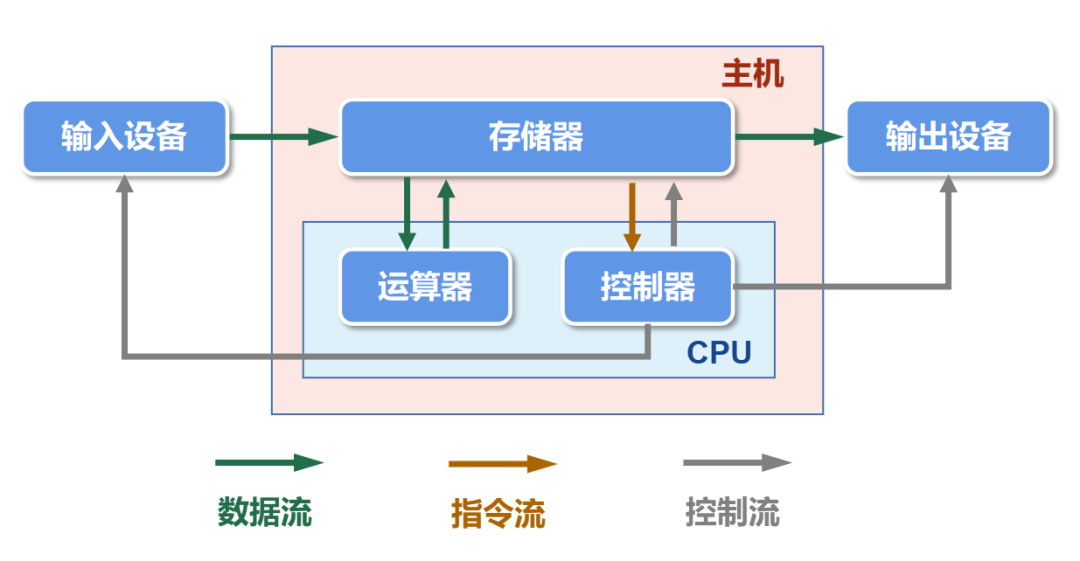

众所周知,自从计算机诞生以来,就是采用的著名的冯诺依曼架构。
冯诺依曼架构
这是一个以计算和存储为核心的架构, CPU 作为处理器单元,负责完成各种算术和逻辑计算。而内存(运存)和硬盘(外部存储),负责存储数据,与 CPU 交互。
除了 CPU 、内存和硬盘之外,就是键盘、显示器这样的输入和输出设备。随着时间的推移,后来,我们有了鼠标,又有了显卡、网卡。最终,形成了现在大家看到的电脑的基本构造。

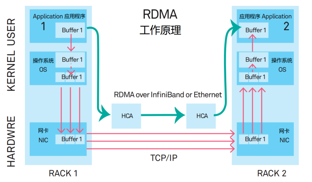

现在数据中心对存储读取和写入的速率要求很高。SSD 价格逐渐下降后,将 SSD 通过本地 PCIe 或高速网络与系统相连接,成为了一种主流的技术路线。针对分布式系统,在以往 InfiniBand 、 FC(Fiber Channel,光纤通道)、 Ethernet 的基础上, RDMA(Remote Direct Memory Access,远程直接数据存取)技术开始流行。
在 RDMA 模式中,应用程序的数据,不再经过 CPU 和复杂的操作系统,直接和网卡通信。这就意味着, DPU 可以承担存储相关的高速接口标准协议处理,进一步为 CPU 分担压力。

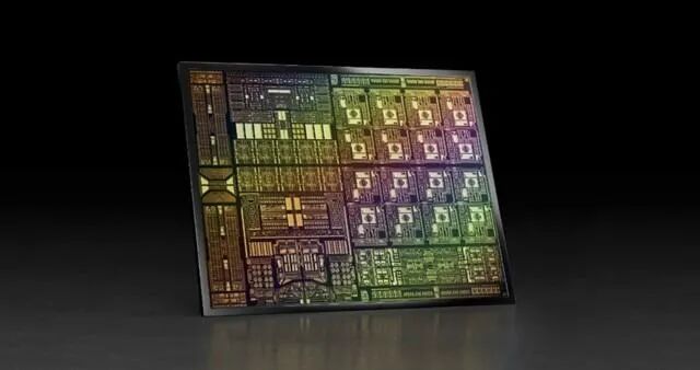

BlueField-3 DPU
这是首款为 AI 和加速计算而设计的 DPU ,针对多租户、云原生环境进行了优化,提供数据中心级的软件定义和硬件加速的网络、存储、安全和管理等服务。
据称,一个 BlueField-3 DPU 所提供的数据中心服务,可相当于多达300个 x86 核才能实现的服务。这就释放了大量的 CPU 资源,用于运行关键业务应用。

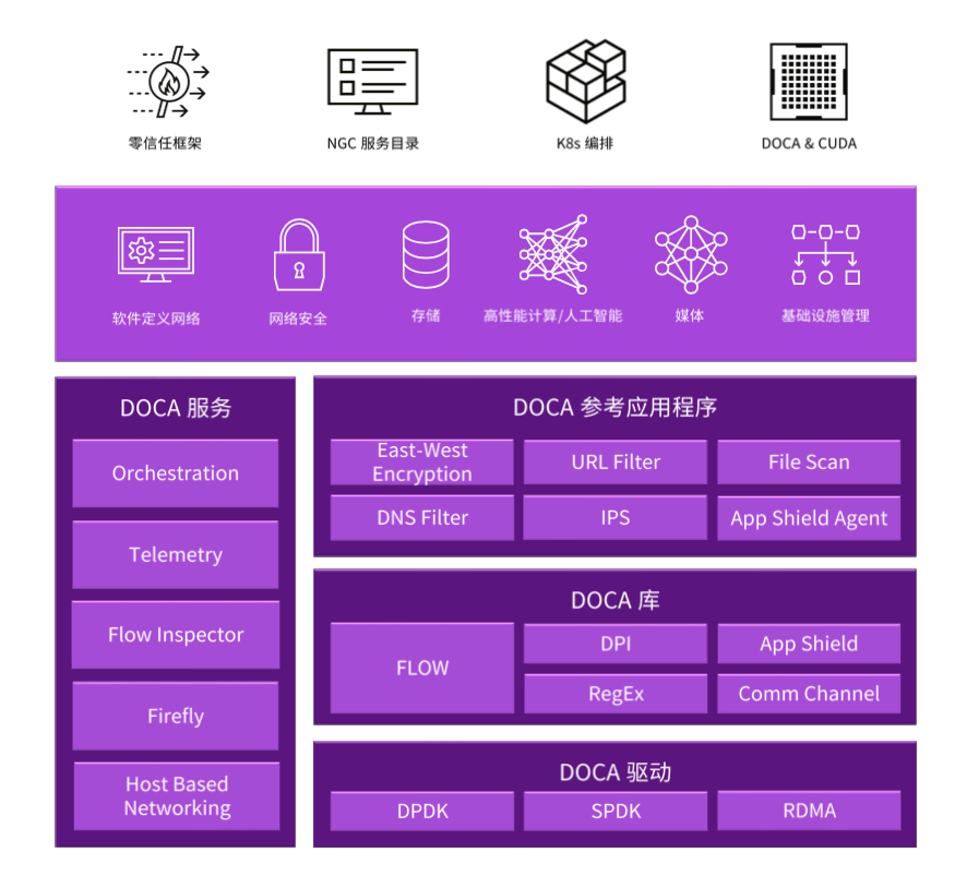

要想发挥 DPU 在现代数据中心的核心价值,离不开软件的加持。换句话说,没有软件的芯片,只是昂贵的沙子。
为了构建更为强大的DPU生态,英伟达专门推出了给 BlueField DPU 量身打造的软件开发平台—— NVIDIA DOCA
DOCA 的全称叫 Data Center Infrastructure On A Chip Architecture ,即“线上数据中心基础设施体系结构”。借助于 DOCA ,开发人员能够利用行业标准的 API ,在 NVIDIA BlueField DPU 上快速创建网络,存储,安全和管理服务,以及 AI/HPC 的一系列应用程序和服务。
在2022年5月, NVIDIA 发布了 DOCA 1.3 。该版本不仅新增了121个 API 开发接口,还添加了优化数据流插入的 DOCA Flow 库、通信通道库( Communication Channel )、正则表达式库( Regular Expression )和基于 OVN 的数据路径加密等功能,更添加了 HBN (基于主机的网络)等服务,深受开发者的欢迎。
DOCA 1.3的架构
近日, NVIDIA 又发布了 DOCA 1.4 ,在不重启主机的情况下支持DPU固件升级,在 BlueField-2 DPU 25G & 100G w/BMC 产品上支持 32GB DDR 内存,新增对 AArch64 服务器主机支持,以及基于最长前缀匹配( LPM )管道的路由功能。
借助 DOCA 1.4 版本,开发者可以更灵活、更简单、更快捷地在 BlueField DPU 上进行开发环境的搭载,从而迅速推出新产品。
