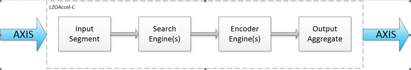

Core接收未压缩的输入数据块,产生压缩后的数据块。Core使用合适的头和尾封装了压缩后的数据载荷,所以用户不需要处理压缩后的数据块。输入的数据块可以被分段,并且不同数据块的分段可以交织输入Core。
Core的架构比较灵活,可以根据终端用户的需求很好地调整压缩率和吞吐率,可以在低成本的FPGA上实现超过16Gbps的吞吐率。
LZOAccel-C可以提供与当前流行的基于LZO 2.10软件应用相当的压缩率,并且可以通过软件模型分析处理速度和压缩率,方便地为特定的系统取得最好的速率和效率之间的权衡。
LZOAccel-C采用AMBA AXI4-Stream数据接口,非常易于被使用和集成。LZOAccel-C可以脱机、独立运行,释放cpu的数据压缩密集任务量。

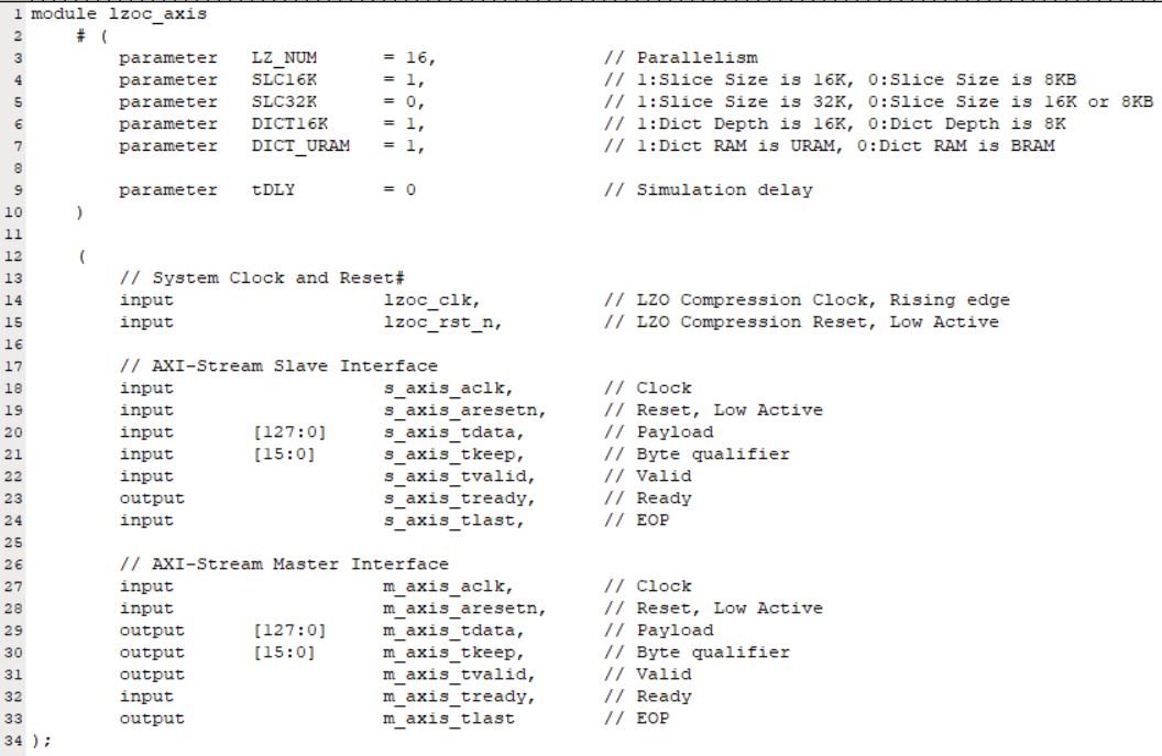

1.      标准的AXI-Stream数据总线(128-bit数据宽度)

LZO Compression IP Block Diagram
