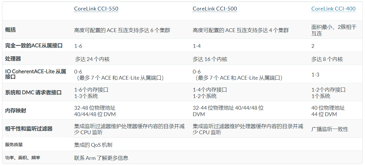

2. CoreLink Cache Coherent Interconnect Family 介绍

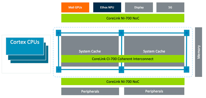

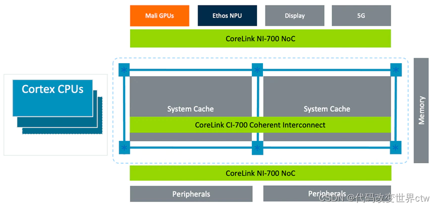

3. CI-700的介绍
CoreLink CI-700 是一种可配置且可扩展的相干互连,采用 Armv9 处理器设计,可提供全面计算解决方案。作为专注于最新高端移动用例的解决方案的一部分,与其他 Arm IP 一起设计、验证并优化了性能和功率。它可以从主流智能手机扩展到高端智能手机,再到笔记本电脑级设备。设计与 CoreLink 网络互连和 CoreLink MMU-700 内存管理单元配对使用。
以全面计算解决方案为重点的方法使 CoreLink 系统 IP 能够与 Cortex-X cpu、Cortex-A CPU 和 Ethos NPU 无缝协作
