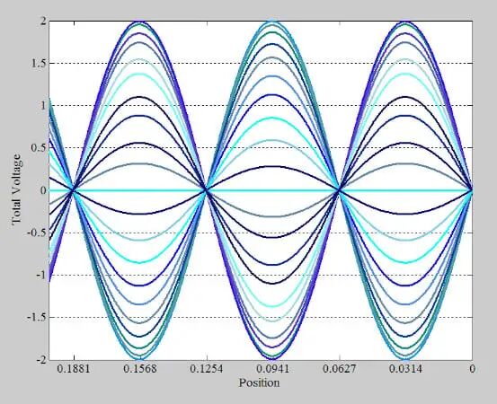

对于开路线路 (ZL  = ∞),公式 6 得出 Γ = 1。在这种情况下,反射电压的幅度和相位等于入射电压。图 4 中的顶部和中间曲线分别显示了三个不同时间点开路线路上的入射和反射电压波。
图 4. 示例图显示了开路的正向电压(顶部)、反向电压(中间)和总电压(底部)。
请注意,入射波和反射波在 d = 0 时具有相同的值。因此,总电压(底部曲线)是负载端入射电压的两倍。由于 Γ = 1,反射电流 I r也与入射电流 I i 具有相同的幅度和相位。然而,负载端的总电流为 I- I= 0 ,这并不奇怪,因为负载是开路的。
此外,我们可以再次观察到总电压是一个驻波。这在图 5 中得到了最好的说明,它绘制了 36 个不同时间点的总电压波形。
图 5. 显示开路 36 个不同时间点的总电压波形的示例图。

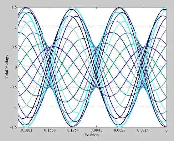

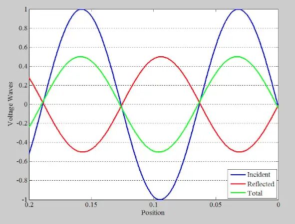

接下来,让我们使用方程来检查 Γ = 0.5 的终止线。图 6 绘制了任意时间的入射和反射电压波。
图 6. 显示入射和反射电压波的绘图。

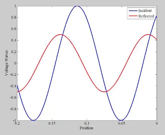

这两个波沿相反的方向传播。你应该可以想象,在某一时间点和沿线的某个特定位置,两个波的峰值会重合,产生总电压波的最大值。这在图 7 中进行了说明。
图 7. 示例图显示了入射波和反射波的峰值重合时总电压波的最大值。
此外,在其他某个时间点,沿线的特定位置将“看到”较大波的峰值和较小波的最小值,如图 8 所示。
图 8. 显示总电压波的示例图,其中入射波和反射波具有相反的波峰和波谷。
在这些点上,总电压波的幅度处于最小值。在我们的示例中,前向波和反射波的振幅分别为 1 和 0.5。因此,总电压波的最小振幅为 1 - 0.5 = 0.5。为了更好地观察沿线不同点的电压幅度,图 9 绘制了 36 个不同实例的总电压波形。
图 9. 显示 36 个不同实例的总电压波形的示例图。
该图让您了解线上不同点的波动幅度。请注意,虽然 d = 0.1881 m 等点在 ±1.5 V 之间波动,但还有其他点。例如,d = 0.1568 m,其振幅要小得多,在±0.5 V 之间波动。
