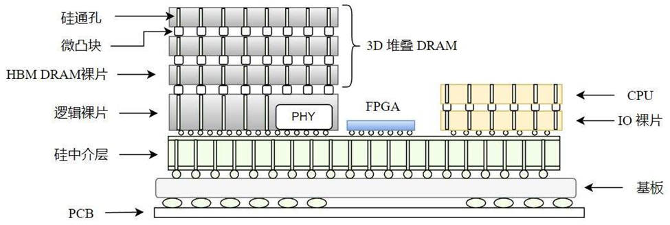

  • 定义:异质3D集成技术是指通过垂直堆叠并互连具有不同功能的芯粒(Chiplets),实现高性能且高密度的芯片封装与互连技术。
  • 优势
工艺灵活性:能够结合不同工艺节点的芯粒,从而实现最佳的性能和成本效益。
模块化设计:便于更新或替换特定功能的芯粒,提高系统的可升级性和可维护性。
传统的二维平面集成电路是将所有的电路元件和互连层放置在同一个平面上。相比之下,3D集成技术则是将不同的芯粒(Chiplets)垂直堆叠在一起。这样可以在芯片封装的有限的空间内增加更多的立体层次,从而显著提高单位体积内的晶体管密度。

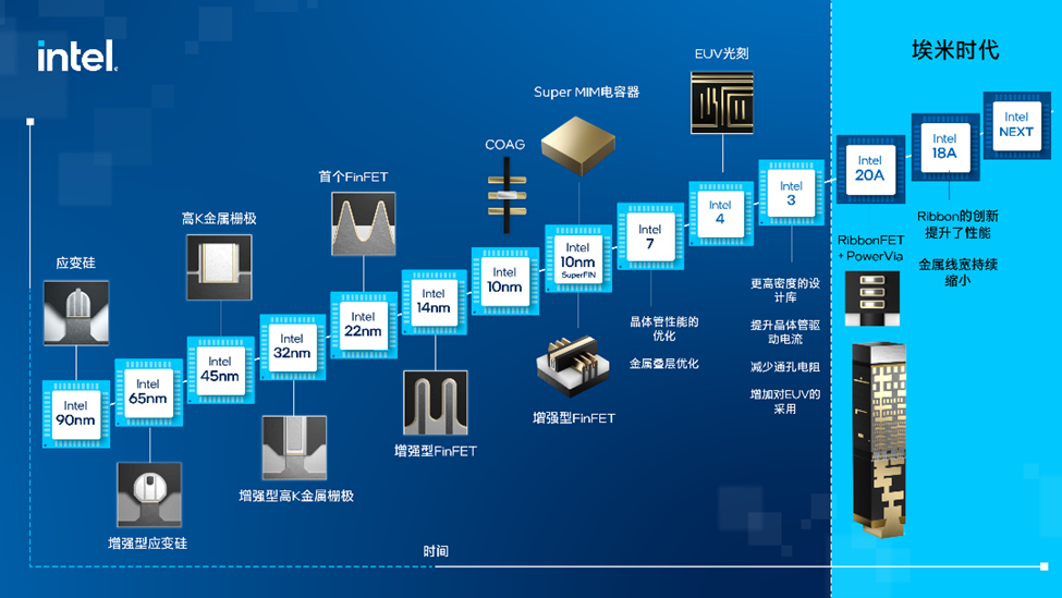

这张英特尔的工艺路线演进图标出了从90nm到1.8nm每一次工艺进步的主要技术革新点。
我们可以看到,22nm的主要技术创新是FinFET,Intel 4(7nm)则是采用了EUV光刻,而2nm则是Ribbon FET和PowerVia.

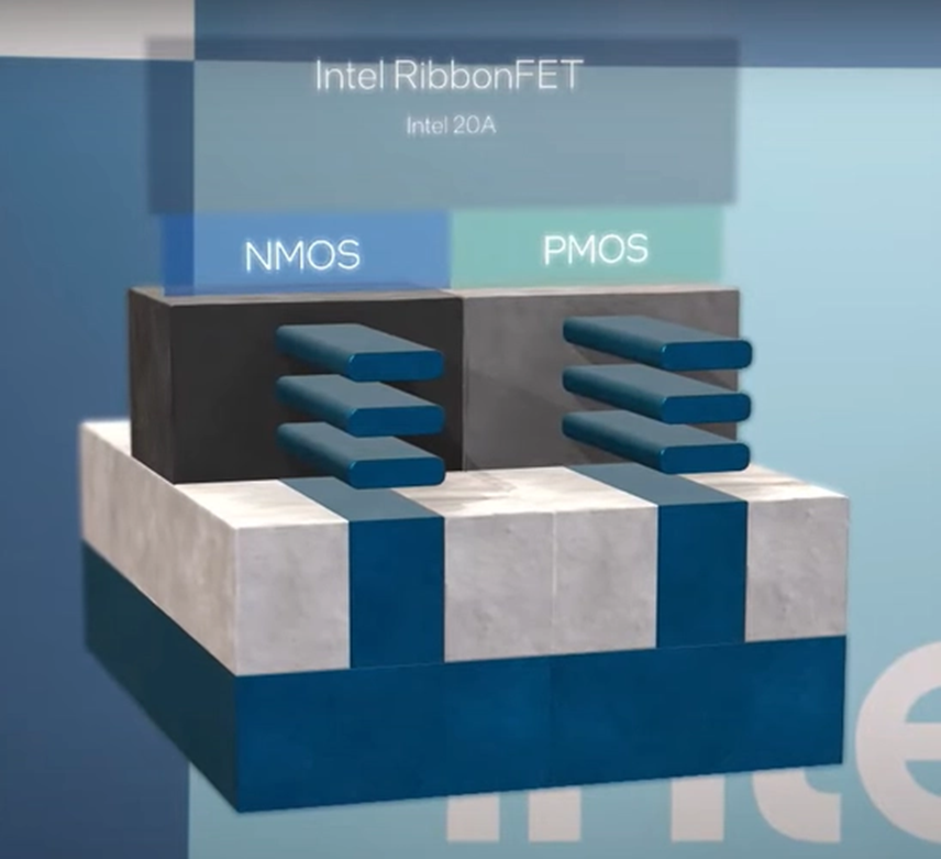

RibbonFET 晶体管结构是GAA的一种,是将 PMOS 和 NMOS 两极垂直堆叠的晶体管结构,这种结构使晶体管面积缩小了一半。

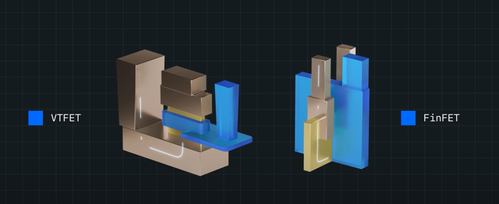

21年的 IEDM 会议上,IBM 和三星共同宣布了一种新的垂直晶体管架构 VTFET(垂直传输场效应晶体管)。
VTFET技术工艺通过放宽晶体管门长度、间隔厚度和触点尺寸的物理限制来解决缩放障碍,并在性能和能耗方面对这些功能进行优化。这样的布局将让电流在晶体管堆叠中上下流动,而在目前大多数芯片上使用的设计中,电流是水平流动的。
由于 FinFET 晶体管性能受到严重的缩放限制,VTFET 则保持了良好的静电和寄生参数,在同等功率下 VTFET 晶体管提供了缩放 FinFET 晶体管 2 倍的性能,而在等效频率下,VTFET 可以节省 85% 的能耗。
IBM 宣称,这种新的晶体管结构能够使半导体器件持续微缩、提升手机使用时间、降低加密采矿等能源密集型流程功耗,以及使物联网和边缘设备能够在更多样的环境中运行等。
三星的 VTFET 晶体管结构和 FinFET 晶体管结构对比

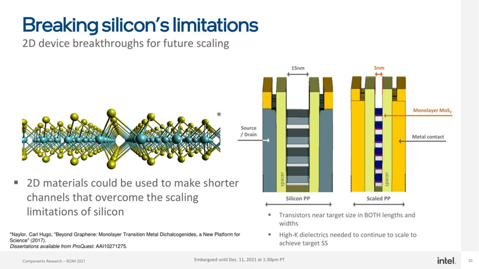

相比硅基材料,二维半导体材料天生具有实现先进制程的潜力。目前,较有代表性的二维半导体材料是过渡金属二硫化物(TMDs)、如二硫化钨(WuS2)、二硫化钼(MoS2)等。,它们具有优异的电子性质,可用于制作超薄的导电沟道和栅极结构。
下面就是英特尔使用二维半导体材料缩小晶体管结构的例子。
