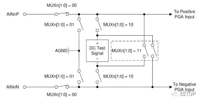

对于内部失调校准,所选ADC通道的输入在内部短路。此外,将输出编码与理想值进行比较,以确定失调误差。对于大多数ADC,例如ADS1260-Q1,集成了输入多路复用器,用于断开输入与外界的连接,并在内部将其连接到公共电压以执行失调校准。ADS131M06的输入多路复用器比ADS1260-Q1的输入多路复用器相对简单,如图3所示。
图3.显示 ADS131M06 输入多路复用器。图片由TI提供

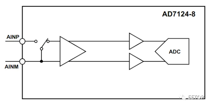

如您所见,其中一个多路复用器配置 MUXn[1:0] = 01 将两个输入都短路到地。此多路复用器配置可用于失调校准。另一方面,一些ADC仅断开其中一个输入与外部电路的连接。例如,考虑AD7124-4的内部连接,如图4所示。
图4. AD7124-4内部连接框图图片由ADI公司提供
在失调校准期间,两个输入一起短路。但是,负输入仍连接到外部电路。因此,器件数据手册建议设计人员确保在失调校准期间负输入端不存在任何多余的噪声和干扰。此外,在执行校准时,该输入的电压不允许超过额定限值。

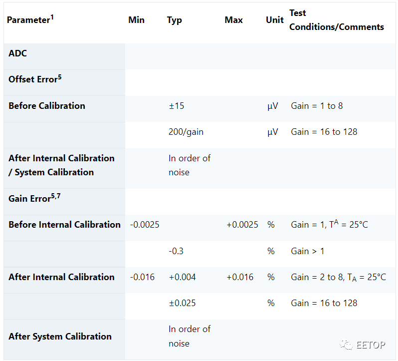

下表1摘自AD7124-4数据手册。
表 1.使用的数据由ADI公司提供
在应用失调校准之前,ADC失调为±15 μV。但是,失调校准后,失调误差按噪声顺序排列,根据器件数据手册,噪声小于400 nV RMS。同样,增益校准可显著降低ADC的增益误差。

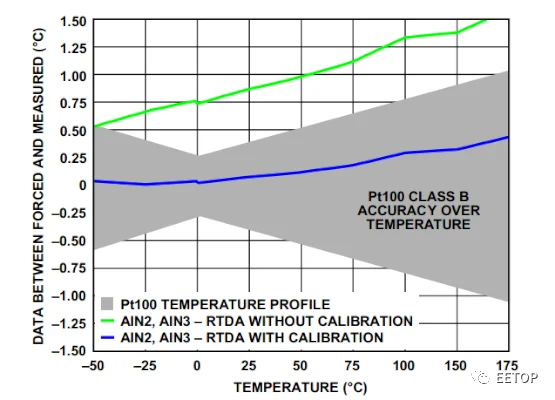

图5比较了采用和不采用ADC校准的RTD测量系统的误差。本例中使用的ADC为AD7124-8
图5. 使用AD7124-8的RTD测量系统示例。图片由ADI公司提供
如果不进行校准,测量误差超出 Pt100 RTD 的预期曲线。但是,在25°C时一次性校准ADC失调和增益误差会导致误差在预期范围内。请注意,在本例中,未消除外部电路元件产生的失调和增益误差。如需全面了解校准对常见RTD配置的影响,请参考ADI公司的参考设计
如图5和上述ADI参考设计的结果所示,许多应用只需消除ADC失调和增益误差即可满足设计目标。然而,对于要求更高的应用,我们可能需要系统校准来消除ADC和外部电路的失调和增益误差。

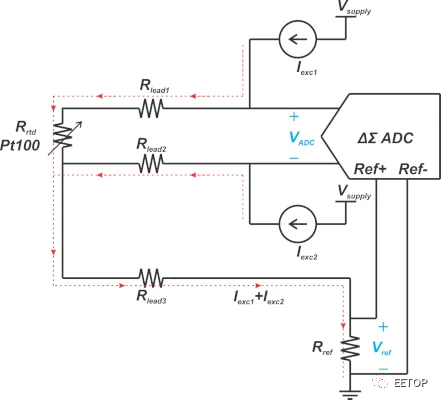

考虑图6中的3线、比率式RTD测量系统。
图6.示例 3 线比率式 RTD 测量系统。
假设激励电流( Iexc1 Iexc2) 为 0.5 mA,基准电阻为 R裁判= 1.6 kΩ,产生1.6 V基准电压。本电路的主要误差源包括:

假设激励电流完全匹配或使用电流交换技术;因此,当前的失配误差可以忽略不计。这给我们留下了一个主要的外部误差源:R裁判宽容。
让我们看看这个误差有多严重。使用上述比率电路,n位ADC产生的数字输出通常可以用以下公式描述:
假设 Iexc1= Iexc2,上述等式简化为等式 1:
假设Rref的实际值与理想值略有不同,由:
Rref,m=Rref(1+α)
其中α是一个很小的值。将Rref,m代入方程1,得到:
使用泰勒级数分析,我们可以将/(1+α) 近似为1- α。因此,我们获得:
将其与公式1中的理想关系进行比较,我们观察到R中的小误差裁判导致传递函数斜率出现相同的误差。如果我们使用0.1%的基准电阻(α = 0.001),系统的实际增益将与其理想值相差0.1%,这意味着由于R,我们的增益误差为0.1%。裁判宽容。该增益误差可与ADC增益误差相当,具体取决于您选择的ADC。
