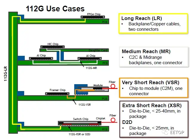

112Gbps SerDes设计将根据应用情况在各种配置中被采用。下图展示了长距离(LR)、中距离(MR)、极短距离(VSR)和超短距离(XSR)拓扑,其中112G信令路径在每个拓扑中都突出显示。
这些配置的插入损耗、每比特功率和误码率(BER)要求变化很大——SerDes设计满足所有这些使用情况的约束是相当大的。

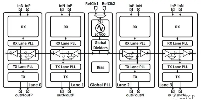

Cadence的 112G SerDes 的一般架构如下图所示:

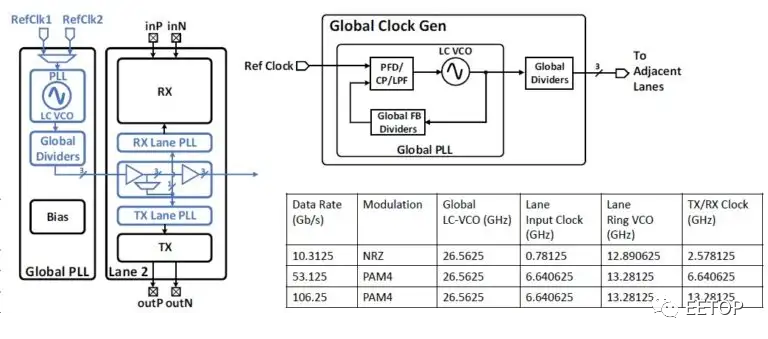

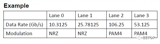

基本的宏设计是一组四通道的嵌入式全局时钟生成生单元。(可以将其他通道添加到宏中。)下图提供了一个独特的协议数据速率(和信号调制)示例,可以为共享全局时钟分布的各个通道进行编程。
如下图所示,全局 PLL 将三个(单端)时钟分配给相邻的 Tx/Rx 通道。图中的表格说明了全局 PLL 内部压控振荡器 (VCO) 频率的示例,以及输出到通道的“全局分频器”的时钟。还显示了通道 PLL 的 VCO 频率和最终通道时钟频率。
请注意,每个通道中都集成了一个 Tx PLL 和一个 Rx PLL。Tx 通道 PLL 合成目标频率(以 1/4 的数据速率,如稍后所述)。专用 Rx PLL 用于从输入的 SerDes 数据中恢复/跟踪时钟。

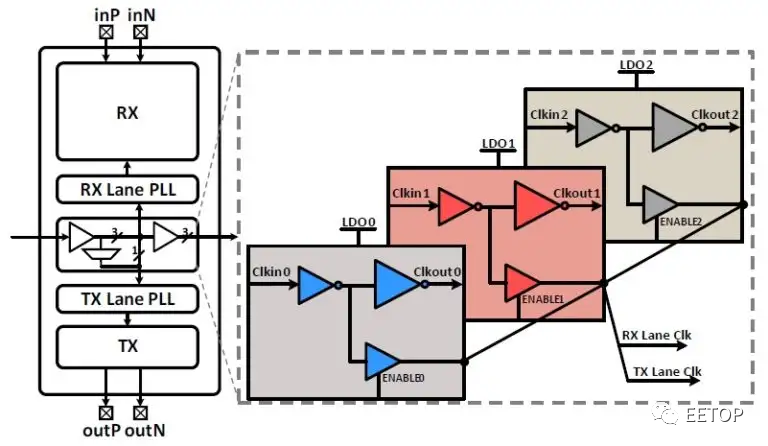

通道 Tx/Rx PLL 的时钟输入电路如下图所示:
来自全局 PLL 分频器通道的三个输入时钟通过三个驱动器多路复用到通道 PLL,并具有可编程的三态使能。(一个缓冲器将时钟发送到下一个通道。)每个驱动器都由一个独特的LDO供电。这种配置降低了通道 PLL 时钟输入中电源噪声引起的抖动。

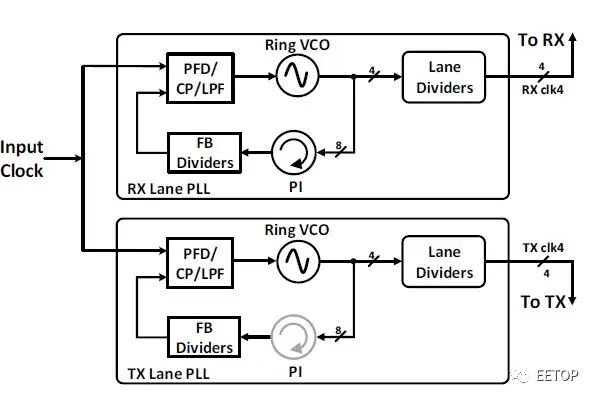

Tx 和 Rx PLL 是相同的,如下所示:
每个 PLL 中的 Ring VCO 提供四个与基频相移(正交)的时钟,它定义了数据速率传输的单位间隔,如下图所示:
数据速率是通过数字位填充实现的。Aida 还详细介绍了连续校正占空比和最小化(正交)时钟的到达偏差以减少输出抖动的方法。
Rx 时钟数据恢复功能由相位内插器支持,该内插器将 Rx 时钟相位调整到反馈分频器和输入相位频率检测器。内插器中的各个相位边沿是从振荡器内的相移信号中提取的,如上所示。
