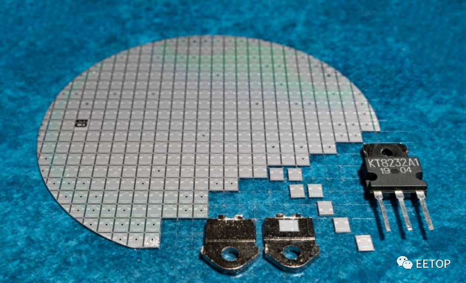

基板与磊晶制造,是半导体产业的最上游,光是原料的取得与加工,就有重重挑战。图为碳化硅磊晶。

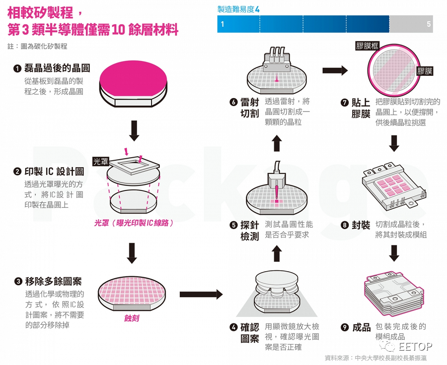

制造、封测:可借重硅制程经验
相较硅制程,第三代半导体仅需10余层材料。图为碳化硅制程。
相比于第一代半导体「硅制程」的制造与封装,动辄需要整合30~40层材料,第三代半导体仅需10~20层,难度应该属于中等。
不过,层数少,虽说复杂度较低,却未必简单。受限于材料的不同,每一步的层数叠加都有其挑战。第三代半导体制造与封测的技术门槛,来自于材料、制程经验,以及后端的封装技术,懂得材料的know-how(知识技能),才有办法做出来。
此外,也因为材料的不同,许多制程必须透过不同的机器来执行,无法与过去的硅制程设备完全通用,因此,机器生产制造商与晶圆代工的制造商必须共同讨论制程研发的需求,以开发适用的机器设备。
