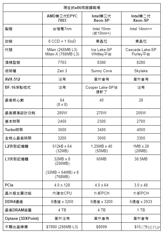

多八块64MB第三级缓存内存后的EPYC「Milan-X」,不仅第三级缓存内存达到惊世骇俗的768MB容量(加上第一级和第二级是804MB),更减少42至51%内存存取延迟,正面回击英特尔对EPYC「因多芯片架构导致较长延迟」指控。
基本上英特尔第三世代Xeon SP「Ice Lake-SP」就注定被AMD第三代EPYC核心数量和缓存容量整个碾压过去,据已知信息,这状况几乎确定会延续到下世代竞争(SapphireRapids对决Zen 4,后面会提到),也许英特尔数据中心事业群的利润率,还要好一阵时间才能回到超过个人电脑水准,甚至有可能像变心的爱人,永远不会回来。

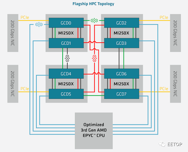

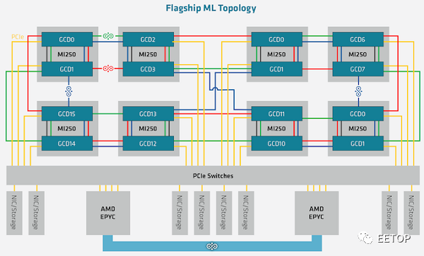

第二代CDNA的Instinct MI200由两颗「绘图计算晶粒」(GCD,Graphics Compute Die)和八颗16GB HBM2e内存组成,AMD做成OAM(OCPAccelerator Module) 强烈暗示锁定的「那个客户」,听说好像是有脸又有书又改名啥元宇宙(笔者实在很不喜欢这个翻译)的那家公司。
MI200与第三代EPYC处理器的组合,也成为AMD反攻高效能运算和深度学习的主力兵器,「统一AMD所有IP功能区块控制方式」的Infinity Fabrics也将发挥真正价值。
得一提的是,AMD近期在超级计算机指标Top500大有斩获,11月榜单占据多达73台,但极度类似电竞笔电「AMD CPU搭Nvidia GPU」风潮,Top500的AMD超级计算机,EPYC旁边总是多了Nvidia A100。 AMD要如何说服客户用MI200换掉Nvidia方案,也将是值得长期观察的好题材,特别软件层面要突破「CUDA生态系统封锁网」,绝对是天大挑战。

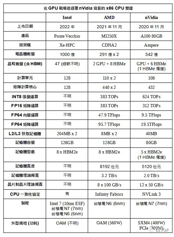

以下表格同场加映英特尔Xe-HPC,让大家瞧瞧这三家厂商的旗舰GPU加速卡究竟有何不同。

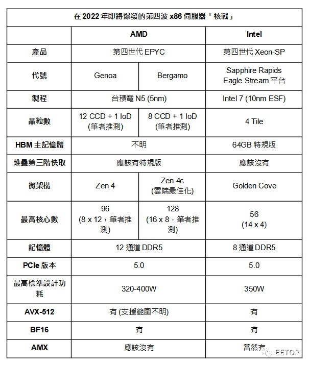

2021年底的重头戏:同样双轨化的Zen 4

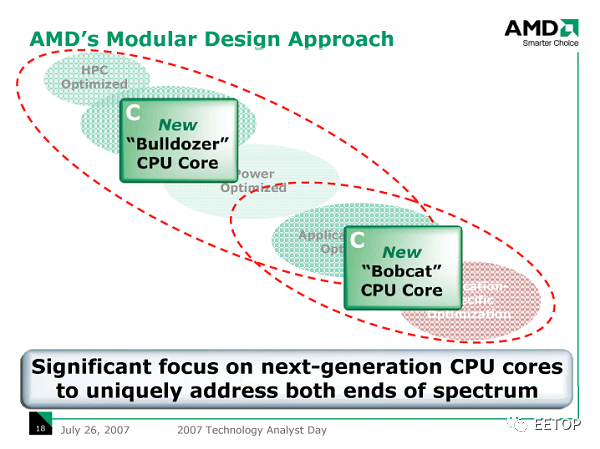

就笔者印象所及,AMD前一次有办法同步开发两种x86处理器微架构,扣除1995年并购NexGen后同时操刀K6和K7,就是并购ATi的隔年,宣布大核「推土机」(Bulldozer)和小核「山猫」(Bobcat),且大多数时间都只存在于简报,两者都无法准时问世,过程多灾多难,直接导致AMD服务器市场战线崩溃。

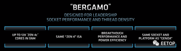

AMD预定采用台积电5纳米制程打造Zen4并不是新闻,但同时冒出「两种核心」就让人极度震撼了,除了最多96核心的Zen 4 EPYC「Geona」,还有128个「云端运算最佳化」Zen 4c(cloud optimized)核心的Bergamo,说这背后没有「保证有大客户下单」绝对是骗人的, 也充分印证笔者多年前观点:AMD摆明全力锁定数据中心业务,不再追求面面俱到。
可怕的是,这两者会同时登场,都支持AVX-512指令集(范围不明)和BF16浮点数格式,也都是英特尔第四世代56核心4芯片封装Xeon-SP「Sapphire Rapids」即将面对的对手,届时英特尔将失去大多数指令集保护伞(AMX会是仅存的明显强项),这场「核战」势必会更精彩,也让人好奇明年英特尔又会端出怎样的简报内容数落AMD产品的弱点。
AMD目前未透露Zen 4c的规格差异性,有可能是Zen 4缩减缓存内存容量版,或根本就是全新微架构(例如预先准备Zen 5世代小核),但光是「无法一枪毙命,干脆就开两枪」的壮举,就堪称AMD x86处理器发展史上重大的一步。
