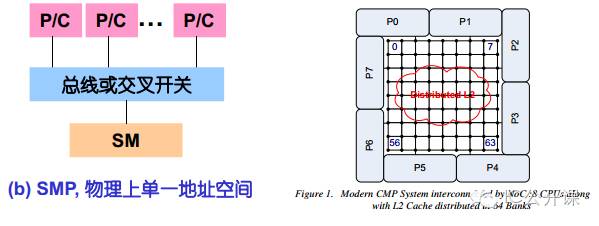

看看下图:
看到了没有,左边是国内各种教材讲并行计算用的SMP模型,右边是提出的一种64Bank的NoC based的CMP架构。这两个玩意根本就是一回事好吧……只不过就是把原来在板级或者是机柜级用高速交换开关或专用网络互连的memory变成了用片上网络来互连L2 cache了。当然,这只是NoC based的CMP其中一种架构。但其它各种类似的架构都会在原来的并行机中找到的对应的原型,比如DSM-虚拟分布共享存储什么的。
其实对于CMP而言, 基于NoC并不是一直很好的互连形式。因为CMP依赖于存储器进行数据同步,因此必须有一套保证存储器中数据一致的协议,被称为CC(cache coherence)协议。这套协议的核心是有赖于广播某个cache中的数据已经被修改的信息,从而让其它cache中的那个旧数据失效,从而保证旧的数据不会参与到运算中而导致结果错误。对于network而言,广播是一个费时费力的事情。而对于总线来说,广播就是一个天然的事情。因为总线天生就是一个广播信道。所以目前还有很多论文在讨论混合式的NoC,通常都是在NoC之外专门又为数据加一条广播总线什么的。

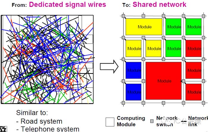

随着现代的ASIC设计规模越来越大,后端的布局布线其实遇到了很大的挑战。因此后端物理设计的时候就开始推出一种叫Hierarchical Physical Implementation Flow 的方法。其实就是把整个芯片划分成若干个子模块,分别进行自动布局布线。在此基础上再将各个子模块之间相互连接,构成一个完整的Chip.但是问题又来了,如果这些模块足够多的时候,他们之间的互联也是需要解决的问题。
下图就给了一个很好的NoC based的chip互联的例子。

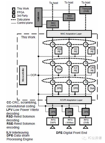

各位看出来了吧,这套NoC的用法就和上面的CMP的用法有着本质的区别。可以说是原来ASIC/SoC设计的一个变种。那么如果说这玩意还有点抽象的话呢,那么晚我再上一个图,
给一个简单的例子。可重构的无线基带处理器:
看到这张图的时候,哥突然有种醍醐灌顶外加泪流满面的感觉。这么多年苦苦寻求的用于通信的可重构处理器,其实就是这个样子的……同时兼容了wifi,wimax和DVB的基带处理器~~~虽然我觉得这个设计也不是特别好。
