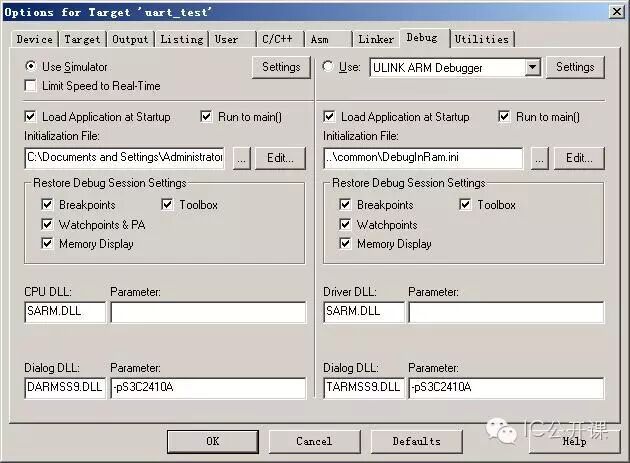

总的来说,接触仿真器(emulator)的机会更多一些,我一时居然想不到有什么著名的开发用的真正的模拟器(simulator左上的use simulator,指使用软件仿真。右上的ULINK 指使用实时仿真器,即硬件仿真器。ADS下使用另外一种实时仿真器叫ICE(In Circuit Emulator,ICE)。
