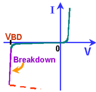

第一法宝:二极管——电荷的“定向疏导者”
二极管是静电放电保护电路的基础组成部分之一,其功能主要依托于PN结的单向导通特性实现。
在电路常规工作电压下,用于静电放电防护的二极管处于反向截止状态,它的漏电流极小,基本不会对电路的正常运行有影响。若电压超过二极管的击穿电压(对于正向ESD脉冲)或反向击穿电压(对于负向ESD脉冲),这时二极管能迅速导通,形成一条低阻抗路径来释放电流从而保护电路。
1 二极管
当代芯片采用的二极管静电防护结构,响应速度已能达到纳秒级,能够在大规模集成电路受损之前,迅速将静电能量引导分流。

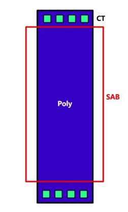

第二法宝:电阻——能量的“缓冲调节器”
如果说二极管是快速反应的“突击队”,那么电阻就是沉稳的“防御工事”。在ESD防护电路中,电阻主要起着限制电流与分配电压的关键作用。
日常设计中,我们往往会在输入/输出端口串联电阻,这样可以有效抑制ESD过程中产生的瞬态峰值电流过大。依据欧姆定律,当静电放电高压作用于电路时,电阻将分担部分电压,以达到降低传递到内部核心电路所承受的过压风险。同时,电阻与后级寄生电容形成RC网络,延长ESD脉冲的上升时间,降低其频率成分,使后续保护电路有更充分的时间响应。
2 电阻
小编提醒,电阻在承受静电放电冲击时也可能发生损坏,设计电路时必须保证其具有足够的功率耐受性。先进的工艺中,还会采用分布式电阻结构,这使得静电放电能量可以更加均分到整个电阻网络中。
