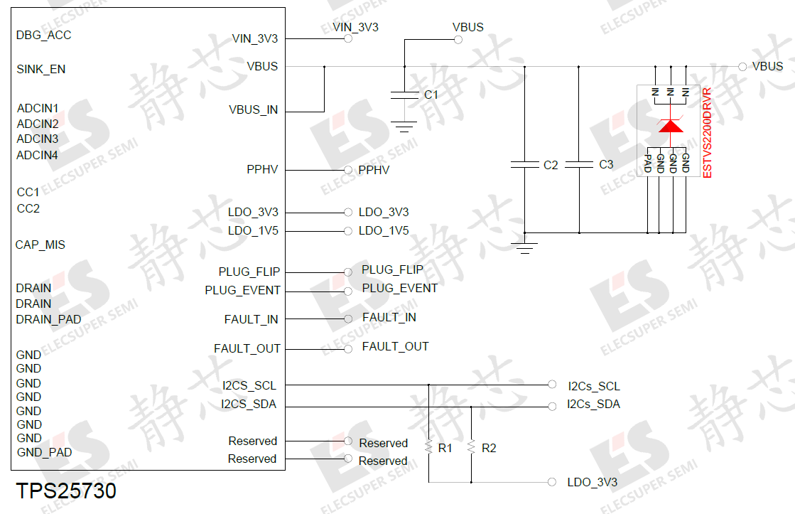

图1 应用方案
上图介绍了使用PD 3.1控制器TPS25730的部分参考设计。USB PD 3.1可以提供高达 100W 的功率,VBUS上的最大电压可以达到20V(20V&5A)。如果总线上的电压增加超过其设计参数,USB PD控制器可能会损坏。因此设计人员经常选择使用具有高于标定峰值脉冲电流(IPP)额定值的TVS二极管器件保护总线,VBUS引脚的安全性就需要使用工作电压高于 20V 的防护器件来保护 VBUS 引脚,以保持钳位电压低于PD控制器损坏阈值。

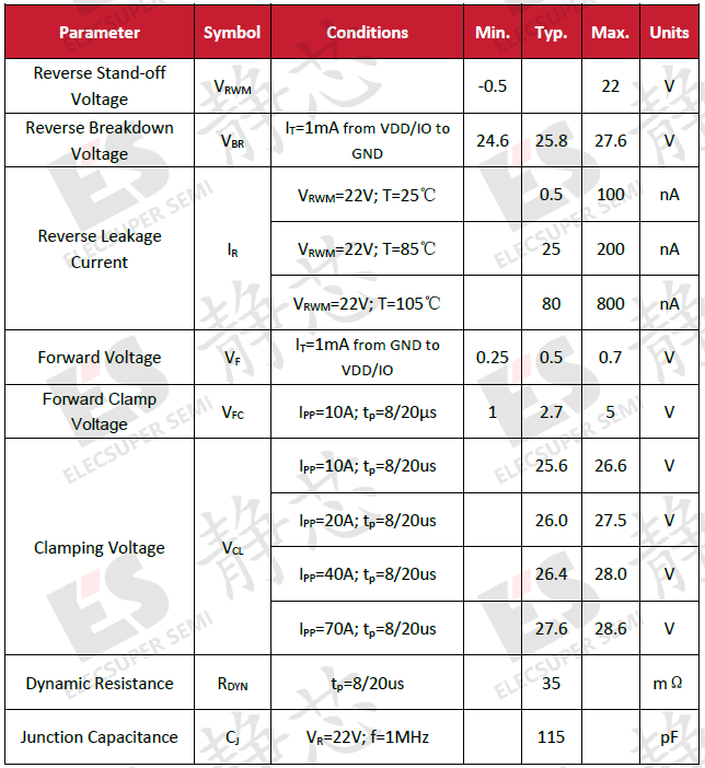

ESTVS2200DRVR是湖南静芯开发的平缓浪涌抑制器(TDS),可用于保护工作电压为 20V、22V、24V 的系统,具有精准且恒定的触发电压、优异的钳位性能及稳定的温度特性,可为系统提供更全面保护。ESTVS2200DRVR 器件为 DFN 2mm x 2mm x 0.68mm 6引脚封装,工作电压最大可达 24V,可在 ESD 和浪涌事件发生时保护 USB-PD 控制器。器件的触发电压典型值为25.6V,额定瞬态峰值脉冲电流可达70A(tp=8/20μs),钳位电压VC为30V以内,且符合IEC 61000-4-2 (ESD) 规范,在 ±30kV(空气)和 ±30kV(接触)下提供瞬变保护。
五、器件电气特性表
At TA = 25℃ unless otherwise noted
表1 ESTVS2200DRVR电气特性表
