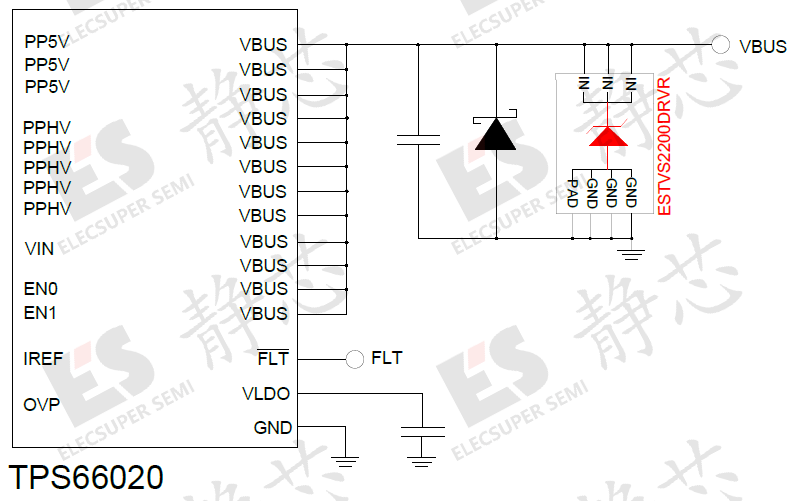

图1 应用方案
上图介绍了电源多路复用器TPS66020部分电路参考设计,VBUS引脚上的最大电压可以达到22V,在该引脚上使用平缓钳位浪涌抑制器(TDS)ESTVS2200DRVR来防止过电压和瞬态。
ESTVS2200DRVR是湖南静芯开发的平缓浪涌抑制器(TDS),可用于保护工作电压为 20V、22V、24V 的系统,具有精准且恒定的触发电压、优异的钳位性能及稳定的温度特性,可为系统提供更全面保护。ESTVS2200DRVR 器件为 DFN 2mm x 2mm x 0.68mm 6引脚封装,工作电压最大可达 24V,可在 ESD 和浪涌事件发生时保护 USB-PD 控制器。器件的触发电压典型值为25.6V,额定瞬态峰值脉冲电流可达70A(tp=8/20μs),钳位电压VC为30V以内,且符合IEC 61000-4-2 (ESD) 规范,在 ±30kV(空气)和 ±30kV(接触)下提供瞬变保护。

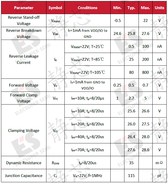

At TA = 25℃ unless otherwise noted
编辑
表1 ESTVS2200DRVR电气特性表
