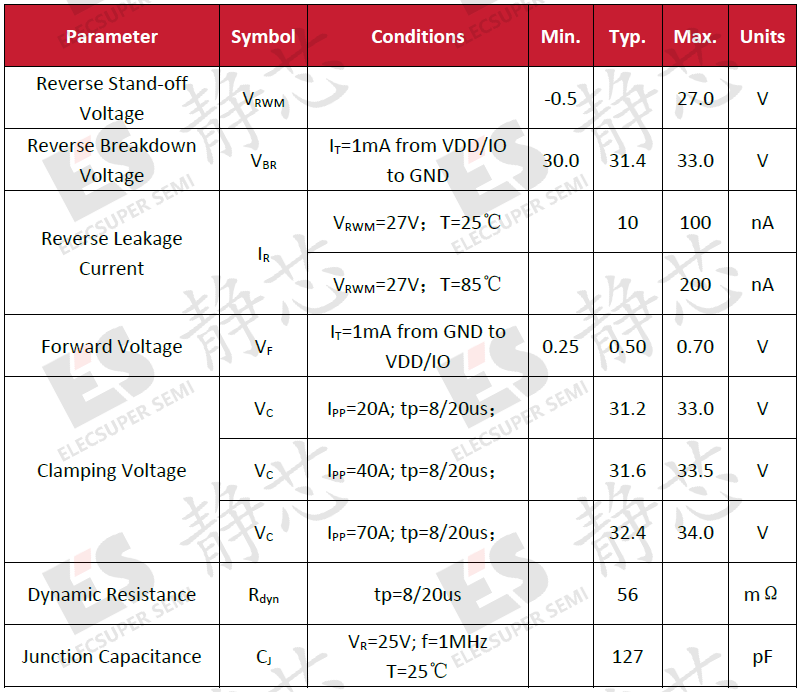

ESTVS2700DRVR和ESTVS3300DRVR是湖南静芯新推出的TDS平缓浪涌抑制器,均符合IEC 61000-4-2 (ESD) 规范,在 ±30kV(空气)和 ±30kV(接触)下提供瞬变保护,采用小型 DFN 2mm x 2mm x 0.68mm 6引脚封装。其中ESTVS2700DRVR通常用于保护工作电压为24V、27V的系统,器件的触发电压典型值为31.4V,额定瞬态峰值脉冲电流可达70A(tp=8/20μs),钳位电压VC为33V以内;ESTVS3300DRVR通常用于保护工作电压为28V、33V、36V的系统。触发电压为38.7V,额定瞬态峰值脉冲电流可达50A(tp=8/20μs),钳位电压VC为40V以内。

表1 ESTVS2700DRVR电气特性表
