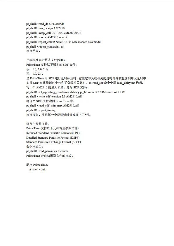

PrimeTime (PT) 是 Synopsys 的一个单点的全芯片、门级静态时序分析器。它能分析大规模、同步、数字 asicS 的时序。PrimeTime 工作在设计的门级层次,并且和 Synopsys 其它工具整合得很紧密。
静态时序分析(STA)无疑是设计流程中最重要的一步,它决定了设计是否在所要求的速度下工作,PT分析设计中的时序延迟并标注出必须改正的违例。
大家好啊!乐于分享行业内精选课程的慕容老师今天又来给大家分享IC相关的资料啦!
今天要为大家分享的资料是《PrimeTime时序分析流程和方法》。团长为了你们就把资料给整理好了,快来看看吧~ 如有侵权,请联系删除哦~
PT是一个不在DC工具套件中集成的单独的工具,它是一个和DC并行工作的单独的工具。PT与DC有一致的命令,它们生成类似的报告,并支持共同的文件格式。此外PT也能生成DC用于综合和优化的时序断言,PT的命令行界面是基于称为TCL为工业标准语言。与DC的内部STA引擎相比,PT更快,占用的内存更少,并且还有其他的一些独有的特色。

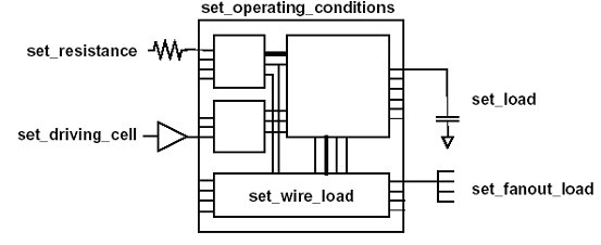

定义设计环境
在对设计作时序分析之前,必须要定义好设计环境以使得在那些情况下满足限制条件。
通过以下这些信息来说明设计环境:
1. 时钟:时钟波形和时钟信号的性质;
2. 输入、输出延迟:信号到每个输入端口的时间从每个输出端口离开所需的时间。这些时间是用一个时钟周期的相对量表示的;
3. 输入端口的外部驱动:每一个输入端口的驱动单元或驱动电容,还可以用一个确定的过渡时间来表示;
4. 电容负载:输入或输出端口的外部电容;
5. 运作条件:环境特性(工艺、温度和电压);
6. 连线负载电容:用来预测布局布线后每一条连线的电容和电阻。
下图展示了用来定义设计环境的命令:
