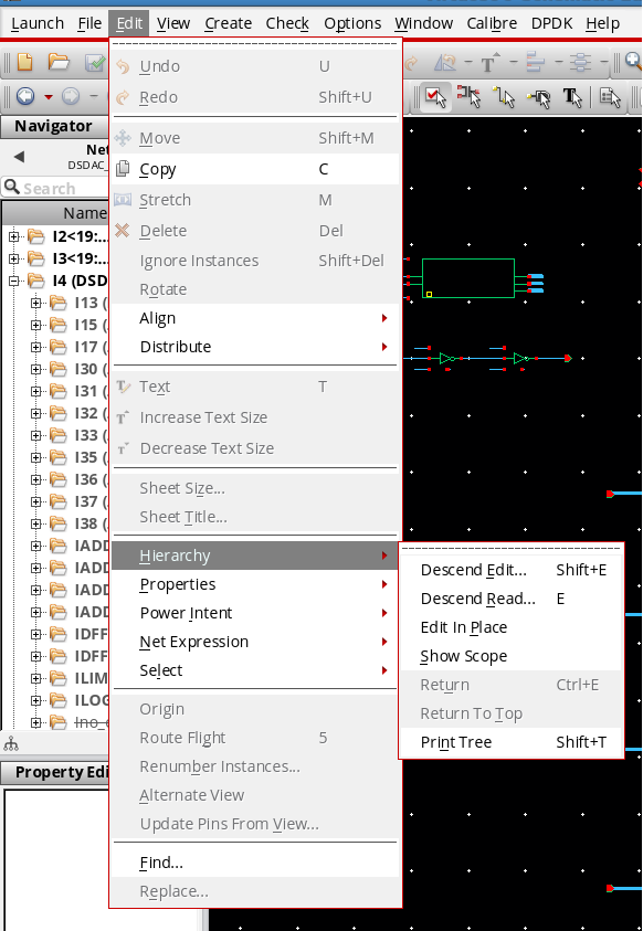

skill脚本,查找电路图中用到的特定库中的的所有cell,保存到指定库

1,这个脚本没有计数功能。我是初学者,计数方法对我来说是个新课题,我需要时间研究一下,希望能拿出来。
2,论坛上有同学说,可以使用virtuoso自带的“print tree”来实现这个功能,位置在Virtuoso Schematic Editor->Edit->Hierarchy->rint Tree.  默认快捷键是“Shift+T”。可以列出用到的所有library、cell和对应数目。(我的virtuoso版本是IC617,不知道之前的版本是否支持这个功能。)
