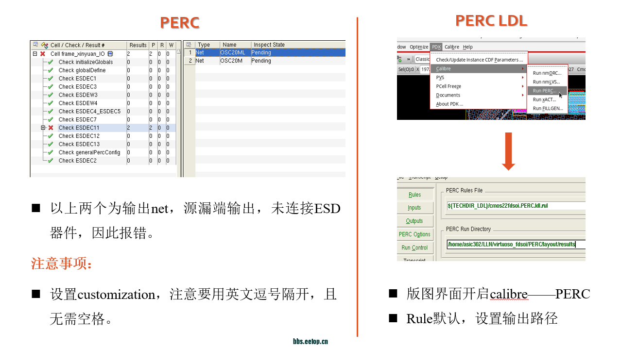

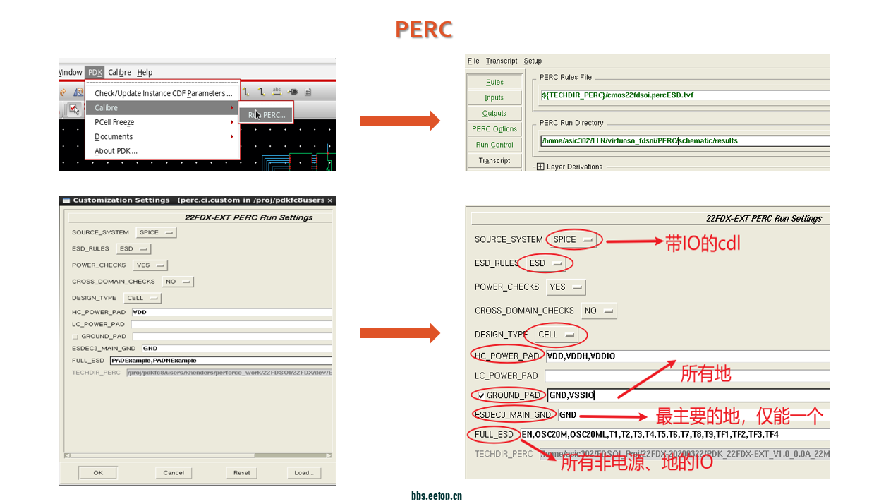

这是我给其他人介绍流程做的PPT,具体的流程要参考工艺库PDK中对应文件夹的文档,你可以参考一下这几张图
