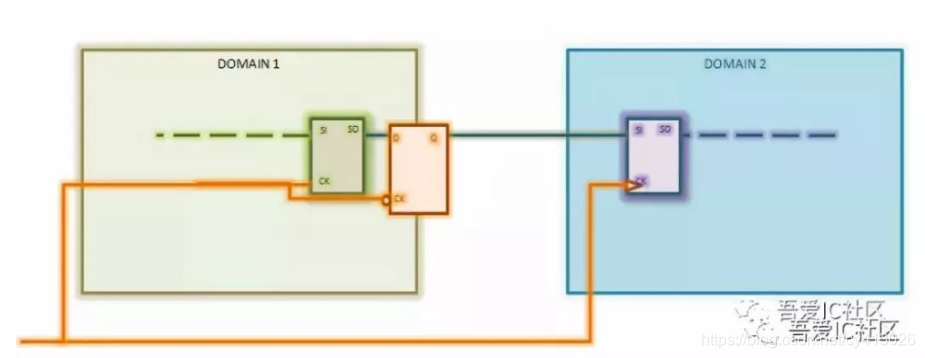

对于图4中的电路,如果我们假设RegA和RegC的驱动时钟是不一样的(Func模式下),即分别被两个不同的时钟驱动,这两个寄存器是不需要做balance的。那么在Test mode下,寄存器A和寄存器C之间可能存在比较大的hold violation(两个clock latency差异较大)。或者换用下列表达:
如下图所示,DOMAIN1和DOMAIN2分别为两个clock domain,在func mode下两个domain不存在相互交互的path。因此,在做时钟树综合(CTS)时,会各自独立长clock tree,即他们之间的clock latency可能存在较大的差异。在func模式下不会有任何问题。但是,在做DFT的时候,我们将DOMAIN1和DOMAIN2的寄存器串在一条链上了。在scan shift时是有问题的。他们之间是需要做hold check(比如DOMAIN2的clock latency比较长)。
为了解决这种hold violation,我们在RegA和RegC之间插了一个低电平有效的LatchB(通常我们所说的Lockup Latch)。在LatchB到RegC进行hold check时,RegC对应的capture edge直接提前了半个周期,从而大大改善了hold违例问题。看到这里,有的人可能会觉得那LatchB到RegC的setup是否更紧了?其实不用怕,为什么?(test mode下clock频率比较低)
