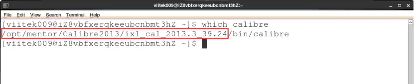

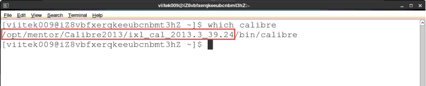

首先要知道calibre安装的路径在哪里,在终端中输入which calibre,就可以查到calibre的安装路径,如下图红框所示:

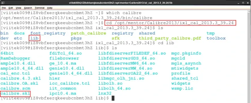

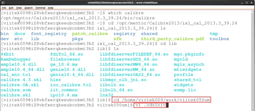

接下来我们需要找到接口文件的路径:先进入calibre的安装路径,在安装路径下找到lib文件夹并进入lib,在lib中可以看到calibre.skl文件,calibre.skl就是我们要找的接口文件。

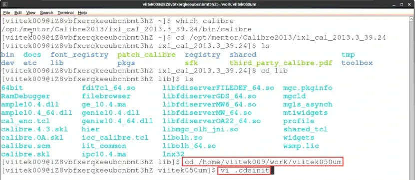

接下来进入我们启动virtuoso的路径下,打开或新建.cdsinit(初始化文件)。

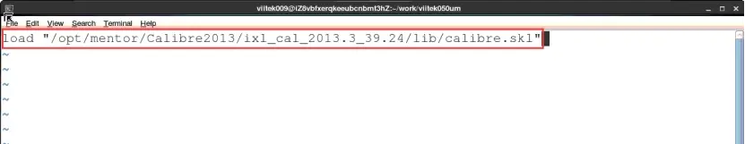

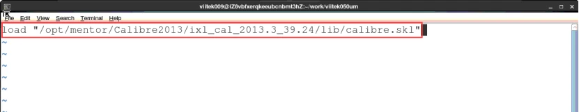

在.cdsinit文件中插入load “calibre.skl的绝对路径” ,保存并退出(按Esc后输入:wq按回车)

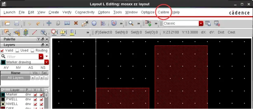

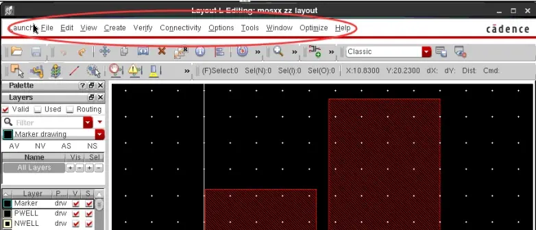

重新启动virtuoso,并打开版图,此时,calibre就已经嵌入virtuoso了。
