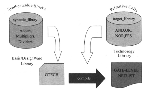

使用DesignWare中IP的方法如下图所示:
Design Compile自动选择和优化算术器件。对于算术运算,我们并不需要在DC中指定标准的(基本的)综合库standard.sldb。标准的综合库standard.sldb包含内置的hdl运算符号,综合时DC会自动使用这个库。如果我们要使用性能更高的额外的IP库,例如DW_ foundation.sldb,我们就必须指定这些库,如下所示:
