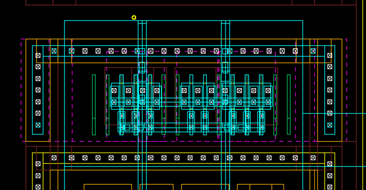

天线效应:
实例:
若删除上面的dummy cell ,下面的LSHDRC-ANT,原因就是连接到点亮线上的POLY 面积过小,天线比率高,从而引起天线效应的DRC
