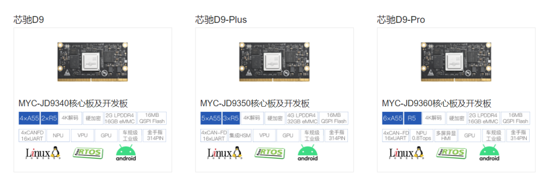

2、米尔基于D9核心板
芯驰D9核心板采用高密度高速电路板设计,在大小为82mmx45mm 的板卡上集成了D9系列处理器、电源、LPDDR4、eMMC、QSPI、EEPROM、看门狗芯片等电路。
一个核心板支持单核、双核、5核、6核,你见过吗?
米尔针对不同客户需求,提供定制服务,可以选配核心板参数。
可选: 单核D9-Lite、5核D9-Plus、六核D9-Pro。

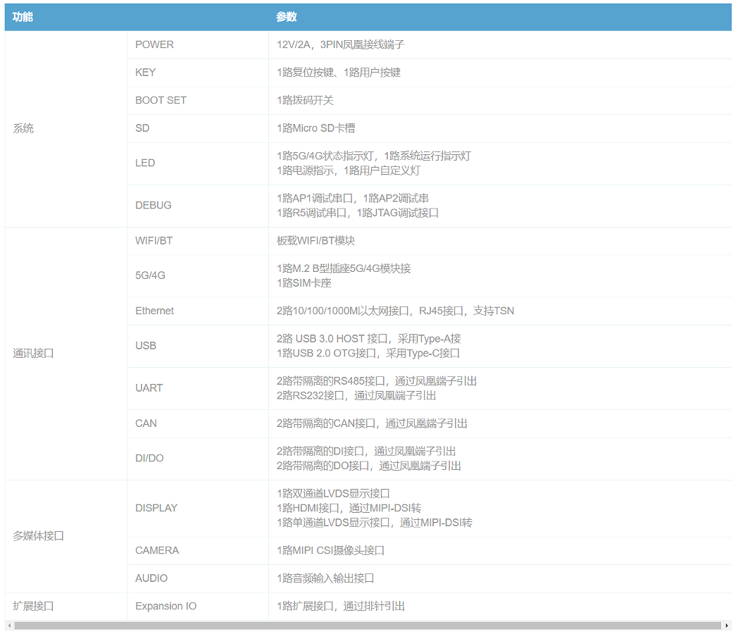

3、米尔基于D9底板
米尔基于D9底板为满足不同用户的需求,提供了丰富的外设接口:
这是米尔官方提供的参数信息:

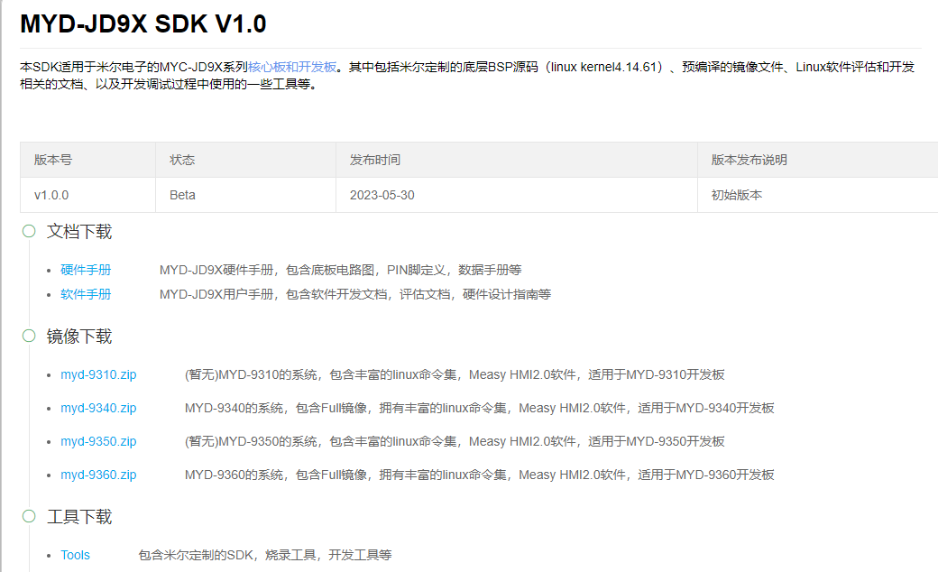

MYD-JD9X 搭载基于 Linux 4.14.61 版本内核的操作系统。
开发板出厂附带嵌入式 Linux 系统开发所需要的交叉编译工具链,U-boot 源代码,Linux 内核和各驱动模块的源代码等资料包,以及适用于 Windows 桌面环境和PC Linux 系统的各种开发和调试工具,应用开发例程等。
1、开发环境
  • D9处理器:D9310、D9340、D9350、D9360等。
  • Linux开发主机:Debian, Ubuntu, RHEL等,Ubuntu18.04 64bit 桌面版系统。
  • 安装米尔定制的 SDK
在使用 SDK 构建这个系统镜像过程中,还需要安装交叉工具链,米尔提供的这个 SDK 中除了包含各种源代码外还提供了必要的交叉工具链,可以直接用于编译应用程序等。

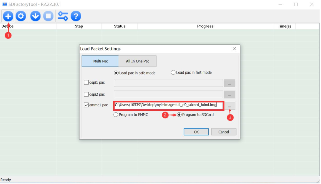

官方资料给出了两种方法:SDFactoryTool 烧录、制作 SD 卡烧。
方法一:SDFactoryTool 烧录
也就是使用SDFactoryTool工具,通过USB进行烧录。
通过USB将电脑和开发板,选择启动模式,将拨码开关拨到 USB 下载模式。
准备烧录镜像,启动 SDFactoryTool 工具进行下载即可。
