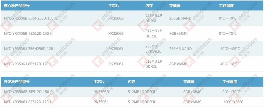

具体来看,我这款开发板型号是基于瑞芯微RK3506J,512MB的内存和8GB的存储,支持工业级宽温度,此外它还有一款商业级的开发板RK3506B。相应的核心板也分为工业级和商业级版本,此外更进一步,核心板在不同版本之间还有不同内存和存储选择,灵活性更强,适合更细分的用户选型。

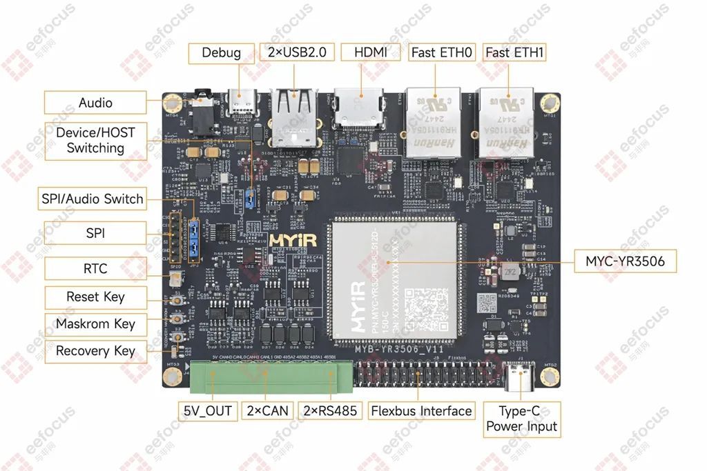

首先这个显眼的凤凰端子包含了两路CAN通讯接口和两路RS485接口,旁边有16bit的Flexbus通讯接口以及USB-C供电接口。
开发板另一侧包含了3个机械按键,RTC接口,SPI通信接口,SPI&音频的跳帽选择接口以及一个USB Device/HOST的跳帽选择接口。
其它的接口还包括两路百兆以太网接口,一个HDMI接口,2个USB2.0接口,一个USB-C的调试接口以及一个3.5mm的音频接口。

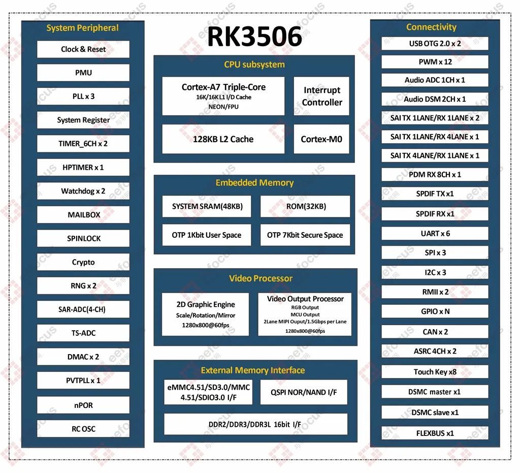

RK3506J集成了3个Cortex-A7和一个Cortex-M0,具备2D图形引擎,支持MIPI DSI等多种显示接口。外设接口丰富,包含DSMC(Localbus)、FLEXBUS、双百兆以太网、USB2.0、CAN、I2C、SPI、UART等。

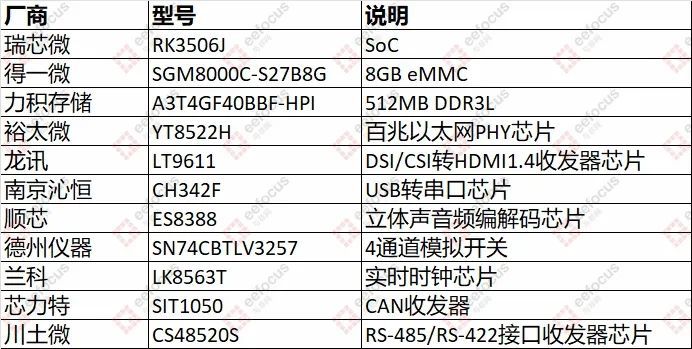

其余的芯片包含得一微的8GB eMMC,力积存储的512MB DDR3L,裕太微的百兆以太网PHY芯片,龙讯的MIPI DSI/CSI转HDMI1.4的收发器芯片,沁恒微电子的USB转串口芯片,顺芯的立体声音频编解码芯片,德州仪器的4通道模拟开关,兰科的实时时钟芯片,芯力特的CAN收发器,川土微的RS485接口的收发器芯片等,涉及到的芯片具体型号可以参考下表。

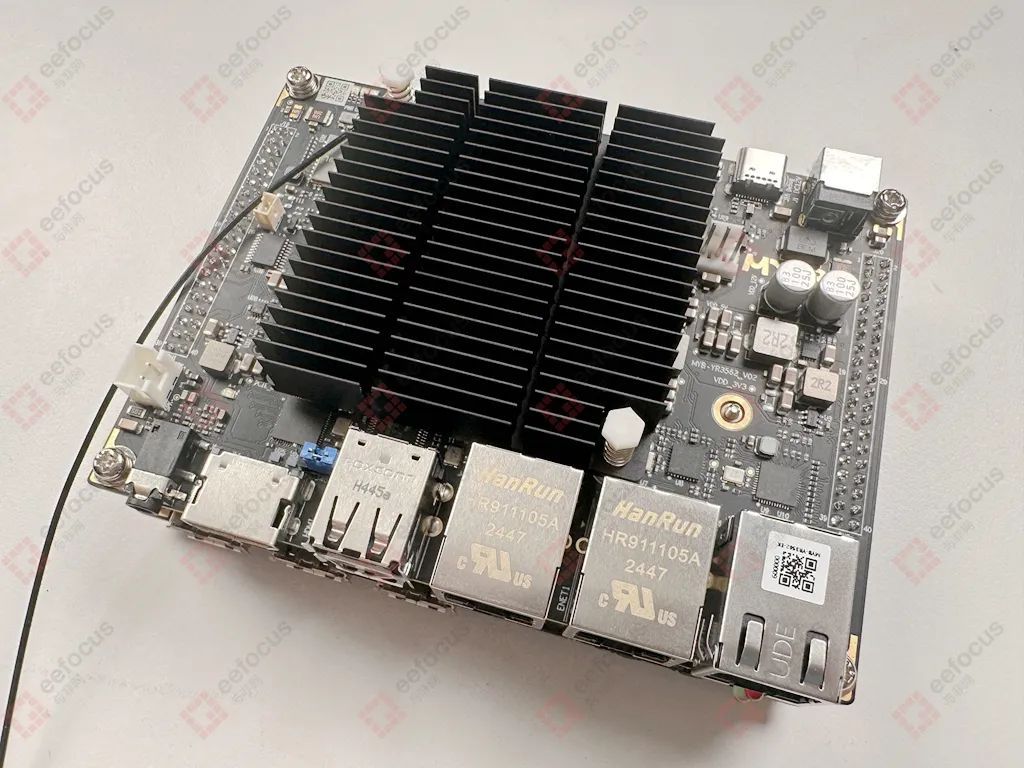

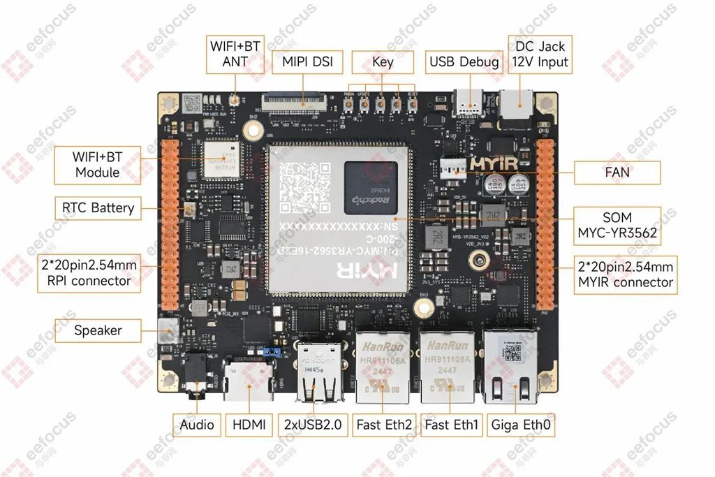

MYD-YR3562J分为核心板以及两个扩展板,核心板基于瑞芯微RK3562J处理器打造,两个扩展板则扩展了更多的外设接口,方便工程师调试或者直接基于开发板做原型开发。

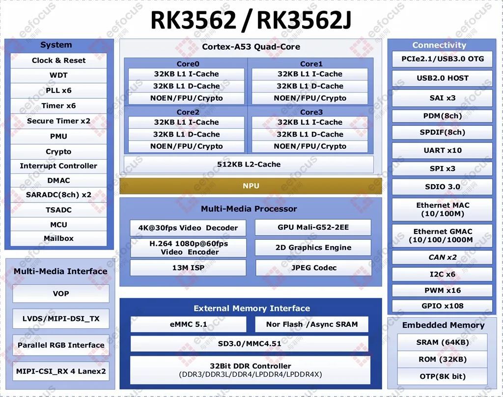

单从SoC来说,RK3562J基于4核心的 Cortex-A53+Cortex-M0,同时还集成Mali-G52 GPU以及1 TOPS算力的NPU,所以相比RK3506J的开发板来说性能更强,适合中高负载任务(如AI推理<人脸识别、目标检测>、多媒体处理);而RK3506J的A7架构更侧重低功耗与实时控制。
除了性能上的提升,MYD-YR3562J开发板的外设接口资源也更丰富,比如增加了一个千兆的以太网口,WiFi/蓝牙模块以及更多外设扩展接口的底板。

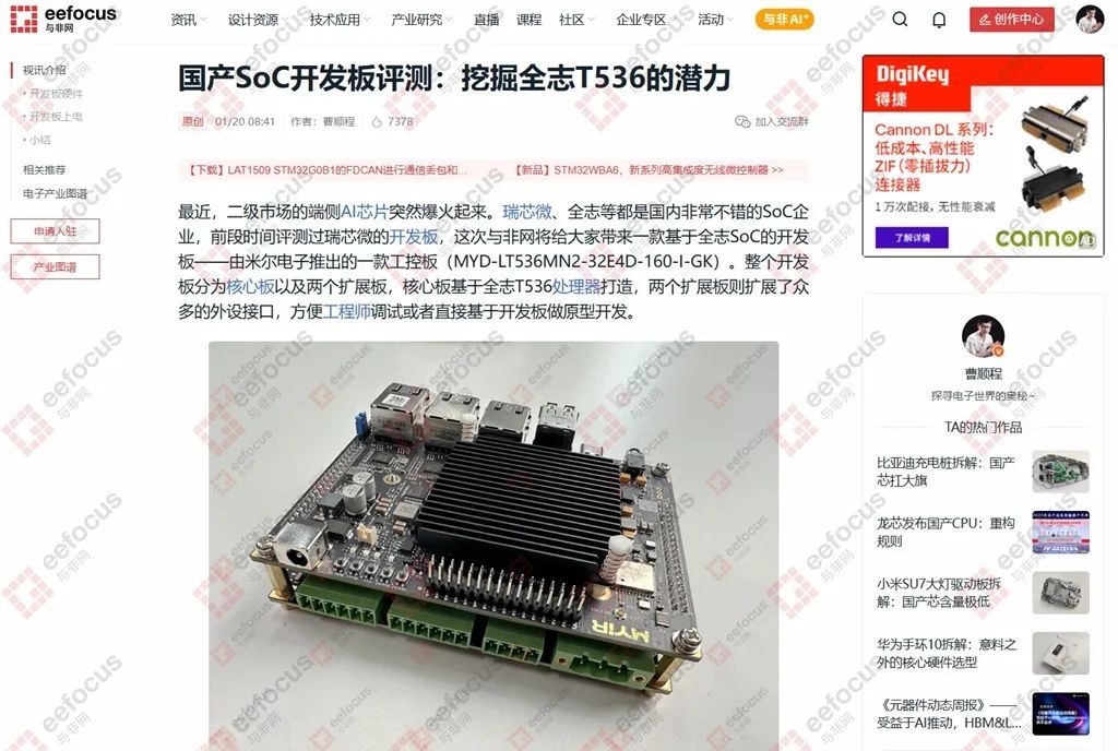

而增加的底板更是扩展了更多的USB等接口,这个底板基本上和之前评测过的全志的T536开发板类似,就不重复介绍了,有兴趣的小伙伴可以去看看那个板子。

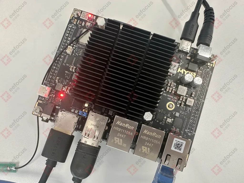

接下来通过对MYD-YR3562J开发板的上电使用具体看看性能表现。

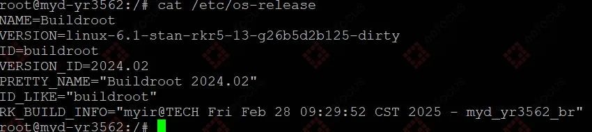

系统启动后可以看到内核版本是Linux 6.1。

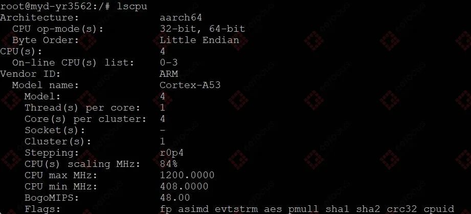

cpu的信息为4核,Cortex-A53,主频大概是从400MHz到1.2GHz,目前来看,CPU性能也只能算是一颗入门级处理器。
作为一款工业级的SoC,稳定性很重要,从实际的使用情况来看,待机状态下的温度在32摄氏度左右。
实际浏览网页还是可以的,同时网页内的在线视频也能流畅播放。
