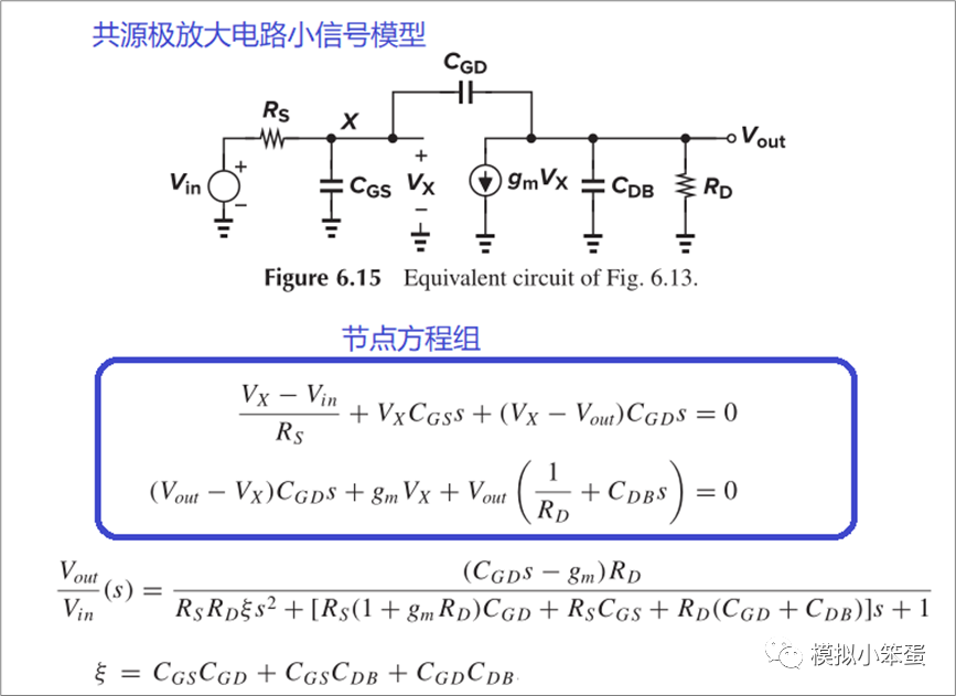

EG3:下图为拉扎维书上一个共源极放大器的例子,给出了该电路的精确传递函数。
我们先观察该传递函数,发现它是一个二阶系统。由于所有二阶传递函数的分母的其实都是a*x^2+b*x+c的形式,表达式中的各个电阻、电容可以申明为变量。如此一来,此例的实现和EG2并没有什么不同。令分母等于0,求解的结果便是系统的极点了。此例中零点可以直接观察得出。
图↑ 拉扎维书上的内容
思考这样一个问题:我们真的需要借助Matlab对诸如此类的二阶系统求零极点表达式吗?
如前所述,我们很清楚一个二阶方程a*x^2+b*x+c=0的通解是什么,那么就可以直接应用该公式进行极点求解,这时候用Matlab就有点多余了。
那么对于更高阶的方程,比如三次方程,Matlab能够胜任解析求解吗?答案是不能。因为一个通用的一元三次方程是没有通解的,因此想通过简单申明变量、借助Matlab求其解析解的想法注定难以实现。需要注意的是,虽然三阶方程没有通解,但并不代表其没有解,它的解是根据判别式的不同而不同的。而如果明确知道这个判别式,便可以将其作为一个新的约束方程,和传递函数进行方程联解,这时候是有可能求出结果的。

只知道一组节点方程,如何推导系统传递函数?
3.1 问题
针对一个小信号模型,如果我们只能根据KCL/KVL列出节点方程,因此可以得到一组节点方程。我们能否借助Matlab工具根据节点方程组推导出传递函数呢?
3.2 解决方法
图↑ 书上的一个例子
如上图,这是拉扎维书上的一个例子,我们试着编写程序,看看能否利用两个节点方程推导出传递函数。
程序如下:
图↑ 代码
运行结果:
图↑ 运行结果
直接求出的H1结果是正确的,但式中还带有变量Vx,虽然上下式中都有,可以化简掉,但该结果总是不那么理想。因此对H1进行合并同类项后得到H2,可以看到H2完全按照降幂排列,且已经化除了Vx,表达式和书上的完全一样。
看来,利用Matlab是可以实现传递函数的推导的!
