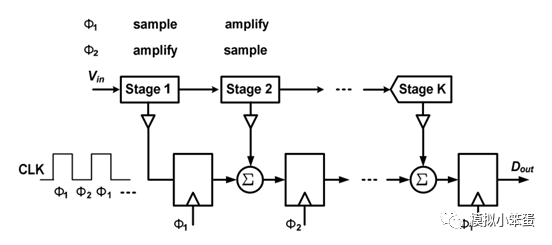

图1 流水线级电路的交替工作原理
图 2 第 i 级开关电容的 MDAC
OP共享的优点:降低功耗,节省芯片面积
由图1可知,当pipeline ADC正常工作时,各级流水线量化电路交替工作于采样和放大相。由图 2 所示的级电路的实现原理可以看出,采样相时,各级MDAC 中的运算放大器并没有工作,它的输入、输出分别置于复位状态,因此可以考虑将运算放大器在毗邻的流水线级之间共享 [1] ,这样运算放大器的数目会减少一半,可以有效地降低功耗,同时也节省了芯片面积。

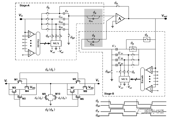

图 3传统的流水线级运放共享原理
OP共享的缺点:引入信号相关的采样误差
图 3是传统流水线级间运放共享的电路原理。从图中可以看到,首先,实现流水线级间运放的共享需要额外的开关,如图中的开关 S 1 和 S 2 ,而开关的寄生电容 C p1 和 C p2 会成为一条潜在的耦合通路,使相邻的前后两级间发生串扰,从而引入信号相关的采样误差 [28] 。
如图中所示,当 Ф S 为高电平时,流水线级 Stage-B工作于放大状态,产生余量输出信号,流水线级 Stage-A 则工作于采样状态,此时任何的干扰信号,如前级电路的建立信号或是前级比较器电路的回踢噪声信号,通过寄生电容 C p1 会出现在运放的求和节点,从而影响 Stage-B 的信号输出,同样地,当 Ф H 为高电平时,流水线级 Stage-A 工作于放大状态,而 Stage-B 则工作于采样状态,此时任何的干扰信号,都会通过寄生电容Cp2出现在运放的求和节点,从而影响 Stage-A 的信号输出。
T型开关:改善耦合串扰,提升SNDR
为了缓解这一问题,提高共享运放流水线级的建立精度,本文仔细分析了运放共享结构的时序,提出了一种改进的流水线级运放共享电路如图 4 所示。
图 4 改进的流水线级间运放共享电路
对比图 3.11和图 3.12 所给出的电路原理可知,在图 3.12中虚线框中的开关可以省去而不会影响电路的功能。事实上,移除冗余开关的同时,开关本身的导通电阻也被消除了,因而运放的输出建立时间也会加快,有利于高速应用 。所提出运放共享结构的时序关系如下:当 Ф S 为高电平时,运放用于流水线级Stage-B,此时 Stage-B 工作于保持状态,电容 C F `跨接在运放的输入输出端,形成闭合的负反馈环路,采样电容 C S1 `、C S2 `和 C S3 `根据 sub-ADC 的输出分别接在+V ref 、0 和V ref 端,执行减法和放大的操作,产生余量信号。同时,Stage-A 工作于采样状态,电容 C S1 、C S2 、C S3 和 C F 的底板接在信号输入端。当 Ф H 为高电平时,Stage-A 和 Stage-B 的功能互换,此时运放用于 Stage-A 中。时钟 Ф SP 和 Ф HP相对于时钟 Ф S 和 Ф H 提前关断构成底板采样,以抵消电荷注入与时钟馈通的影响。为了克服寄生电容所引入的耦合通道,在图4 中阴影部分的开关,采用了衬偏效应抵消的 T 型开关电路[2] 。
如图中所示,T 型开关电路由三个 CMOS 传输门(CMOS-TG)构成,其中管子 M1 和 M2 组成传输门 T1,管子 M5 和 M6 组成传输门 T2,管子 M9 和 M10 组成传输门 T3。Ф H 和 Ф S 是非交叠的时钟相。T1 和 T2由相同的时钟相控制,而T3由相反的时钟相控制,增加管子M3、M4、M7和M8是为了抵消 pMOS 的衬偏效应。当 Ф S 为高电平时,T1 和 T2 导通,T3 关断,输入与输出端相连通,当 Ф H 为高电平时,T1 和 T2 关断,T3 导通,此时,T3 为输入相关的馈入干扰信号提供了一条连接至地的通路,有效降低了馈通信号对运放求和节点的影响,可以获得更为精确的余量输出信号。仿真结果表明,相较于传统的运放共享结构,改进的运放共享方案在 SNDR 上约有 3.42dB 的提高。

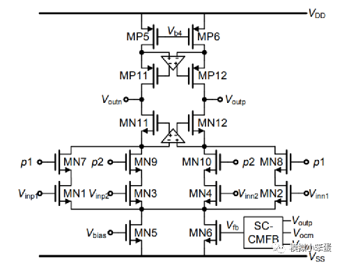

✎记忆效应2:改进型OP结构可避免记忆效应
一种双输入内建开关型OP可以解决记忆效应问题【4】。如下图所示。P1有效时,MN1/MN2作为输入对;P2有效时,MN3/MN4作为输入对。每个MDAC连接到各自的输入对以避免记忆效应。
Figure 4. Dual-input op-amp
