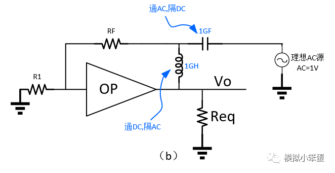

stb分析可以得到环路增益的bode图,但却不能看到环路中其他位置的AC增益大小,这在需要分析不同级的放大倍数时造成了困难。解决这个问题,可以按照下图所示的方法设计testbench。
图1

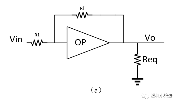

以图1a为例,对环路断环进行仿真时,除了用stb分析方式之外,可以用如图1b所示添加L、C的办法进行环路增益仿真。L的作用是通直流交流,所以电路可以认为存在直流连接,此时负反馈环路认为没有断开,因此可以保证电路直流工作点的正常。但交流时,由于L设定值很大,呈现出很大的交流阻抗,相当于“断路”,所以在交流角度此处路径又是断开的。再看电容C,它的作用是通交流隔直流。直流时,所加的AC激励源直流电平被电容隔开,不会对环路造成影响。交流时的信号可以通过电容、RF、R1的网络施加到OP输入端。
使用图1的仿真办法,激励源AC=1V,收集到的Vo即为环路增益大小。除了这点之外,可以看到电路中任何一点的小信号增益和相位情况,这一点对分析电路尤其有帮助。
