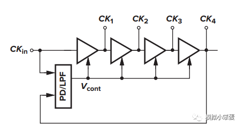

图1 DLL典型结构

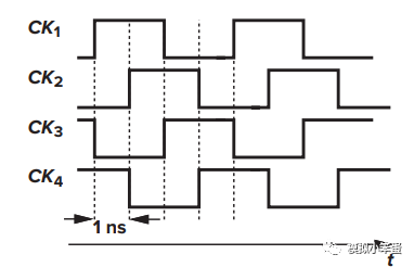

DLL典型结构如上图1所示。图1中有4级延时单元,CKin=250M,一个周期Tin=4ns,锁定后相邻时钟间隔为Tin/4。CK1~CK4如下图所示,相邻延时为1ns,即T/4=4ns/4=1ns。
图2 CK1~CK4的时钟延时
看图1,注意到鉴相器只比较Ckin和CK4,当CKin和CK4达到同相位时,Loop进入锁定状态。·那么我们设想一下这种情况:VCDL延时了8ns,而不是4ns,对于PD而言,CKin和CK4仍然达到了同相,此时Loop也会保持在这个状态。这时候如果我们观察Vcont电压的波形,会发现其进入了“稳定”状态,和正确的锁定状态看到的现象非常相似,然而这只是一种假象。此时,如果我们去测量CK1和CK2的延时,会发现delay=2ns,但别忘了我们的要求是delay=1ns!
我们继续思考一下,DLL是一种负反馈环路,既然VCDL可以延时2T,那难道是负反馈功能出错了吗?并不是,即使负反馈作用始终正确,但Vcont点的初始电位在不同的条件,如工艺角变化、温度变化、电压变化时其Vcont值可能不同。这就有可能一开始,VCDL的延时超出了T,但因为PD只对Ckin和CK4进行鉴相,Loop认为调节相位差不足,继续加大相位差,最终使VCDL延时2T,Loop进入假锁定状态。

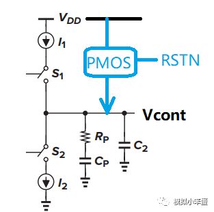

为了避免DLL的谐波锁定问题,需要增加额外的附加电路。如前所述,出现该情况的主要原因是Vcont的初值的不确定性导致的,所以笔者目前见到的最多的措施,是采用复位电路对Vcont进行赋初值,使其初值为VDD或者GND,初值下延时单元的delay达到最小。然后释放复位,Loop在负反馈作用下进入调节过程直至最终的锁定。
赋初值操作之所以能避免谐波锁定,是因为这种操作消除了Vcont的不确定性,使得DLL的建立过程中相位误差单向变化。从一开始,延时单元Tdu的延时是从最小开始慢慢增加,直到VCD延时一个T后Loop锁定。
复位开关可加在如下图3所示的位置。左侧部分表示电荷泵CP。复位开关可使用PMOS,当RSTN=0V时,Vcont被PMOS上拉到了VDD。需注意,实际应用时可以不需要Rp,因为环路在原点只有一个极点,不存在稳定性问题。
图3 对Vcont增加复位上拉开关
