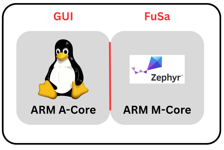

为了应对这种额外的复杂性,我们可以将多个处理器集成到同一块芯片上,如下图所示:
ARM A-Core GUI ARM M-Core FuSa
在上图中,ARM Cortex-A 和 ARM Cortex-M 内核被集成在同一块芯片上,称为系统级芯片(SoC)。SoC 将 cpu 内核与其他必要的控制器相结合,形成一个功能全面且强大的处理器。如图中显示,嵌入式软件的功能安全(FuSa)部分通过 Zephyr Project 实时操作系统在 ARM Cortex-M 内核上实现,而图形用户界面(GUI)则在 ARM Cortex-A 内核的 Linux 系统中运行。
该设计大幅缩短了硬件开发与调试时间。无需再管理多个独立处理器及电气和机械硬件互联,问题简化为围绕单个处理器的硬件设计。挑战也就主要转移到固件和软件层面,因为每个内核的嵌入式软件需要与其他内核的嵌入式软件建立通信机制。
