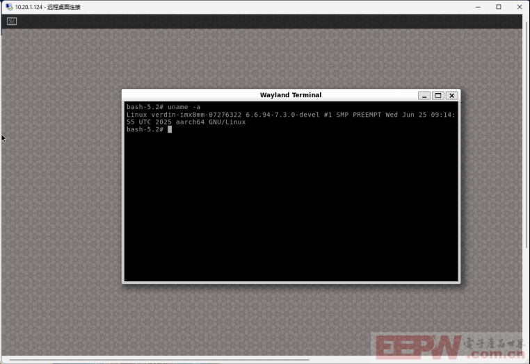

d). 在同一局域网内的 PC 主机上面通过核心板的 IP 地址使用 RDP Client 应用连接,本文使用 Windows 自带的远程桌面连接工具测试连接。

d). 重启设备后,此时无论是否连接 HDMI 显示器(如果连接了,显示器也只会显示 console 信息),RDP 服务都可以正常使能,并通过 RDP client 连接到 weston 桌面。
