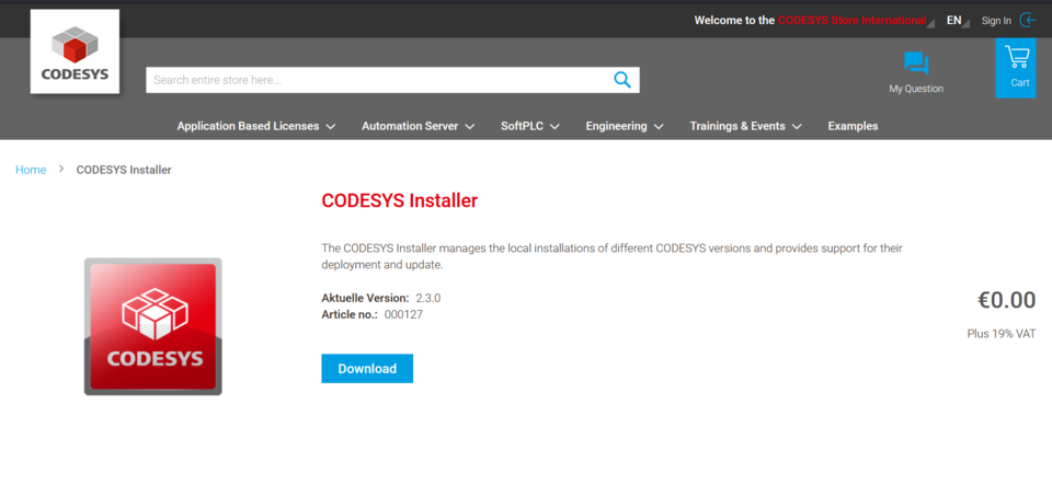

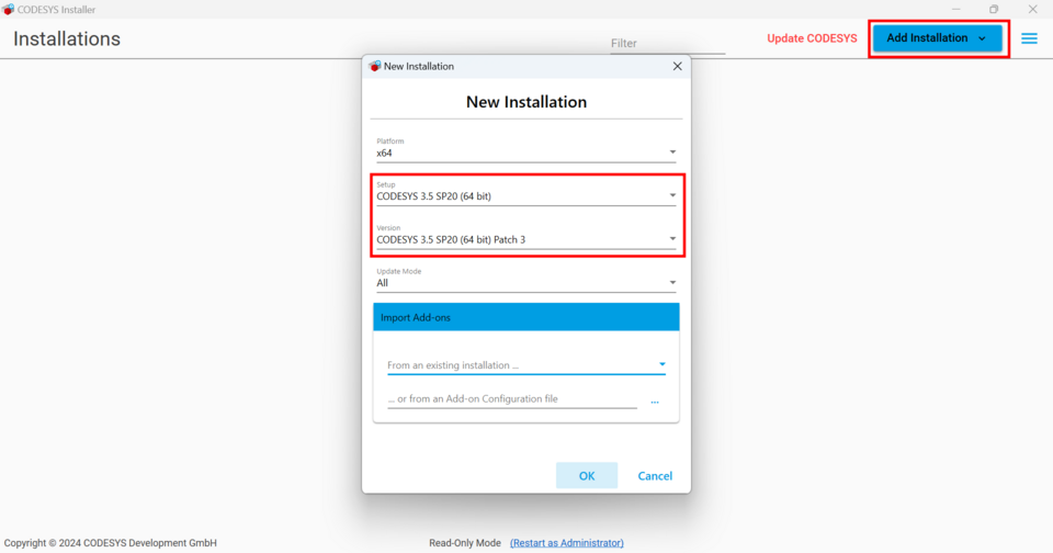

a). 通过 CODESYS Store 下载安装 CODESYS Installer

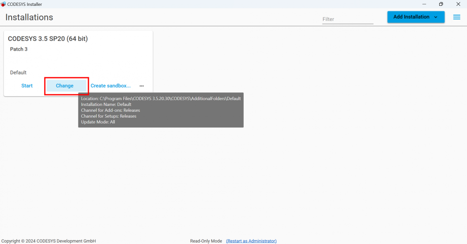

b). 通过 CODESYS Installer 安装最新版本的 CODESYS Development System

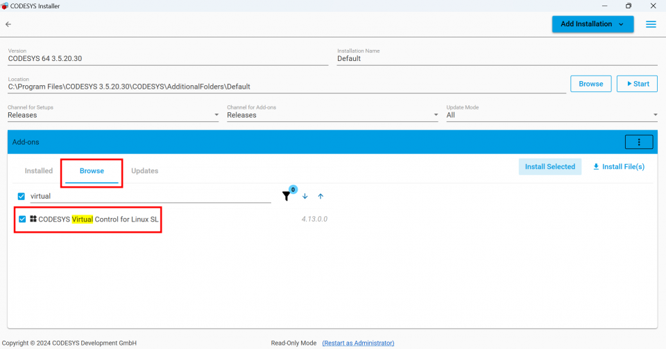

c). 安装 Virtual Control for Linux SL Addon

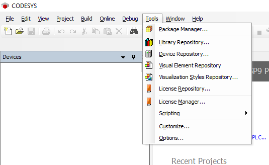

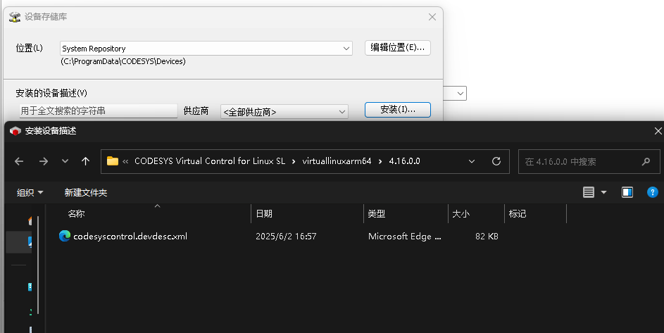

d). 运行上述安装的 CODESYS IDE,然后点击菜单栏 Tools > Device Repository:
e). 在 Device Repository 窗口点击 Install... 按键并选择  virtuallinux device descriptor 文件:
C:\Program Files\CODESYS 3.5.21.10\CODESYS\CODESYS Virtual Control for Linux SL\4.16.0.0\Devices\AddOns\CODESYS Virtual Control for Linux SL\virtuallinuxarm64\4.16.0.0\codesyscontrol.devdesc.xml

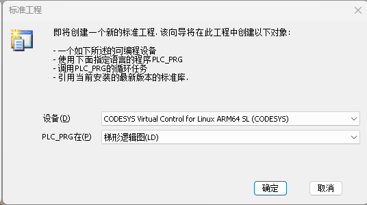

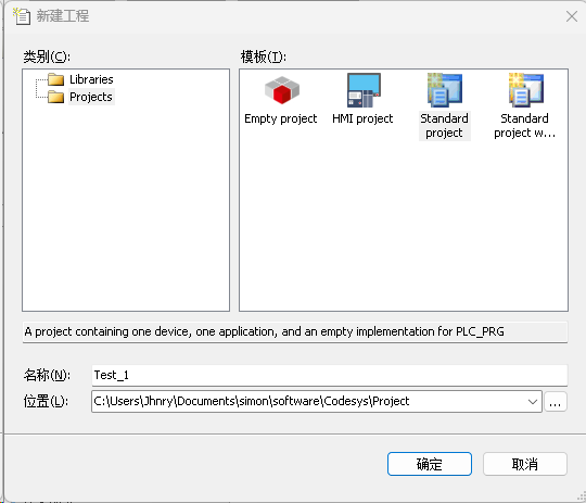

a). 在 CODESYS IDE 下创建 New Project
./ 填写 Project Name 和 Location
./ 填写 Device PLC_PRG

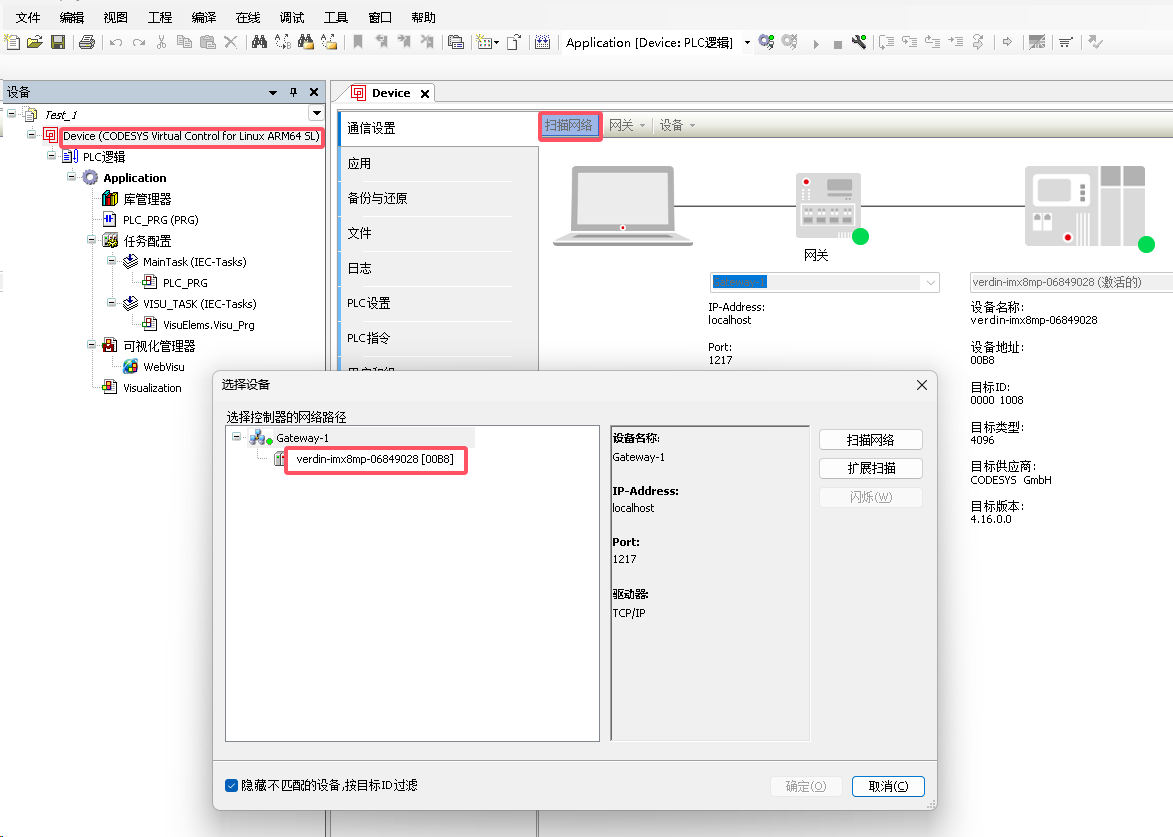

./ New Project 创建成功,双击左侧项目窗口 “Device (CODESYS Virtual Control for Linux ARM64 SL)” 条目,打开 Devices 页面后,点击 Scan Network
./ 此时点击找到的 verdin-imx8mp 设备并点击确定,设备就已经成功连接

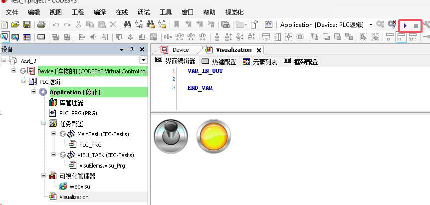

b). 接下来具体实现 Lamp/Dip Switch 示例应用的过程可以参考这里说明。

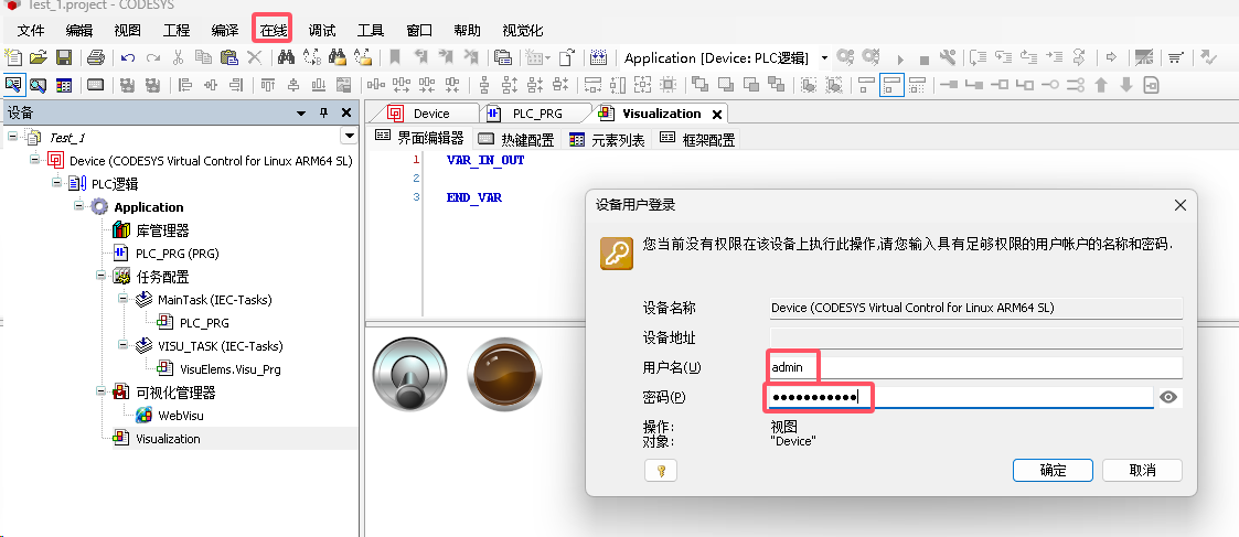

c). 项目设计完成后,点击 Online->Login 进行项目下载(如果之前没有创建账户这里会要先创建)
d). Login并下载 PLC 应用到设备后,即可以通过点击 Play/Stop 按键来运行或者停止示例应用了

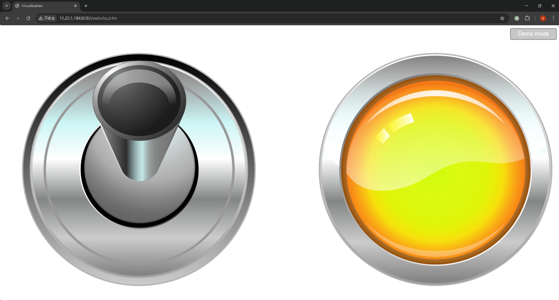

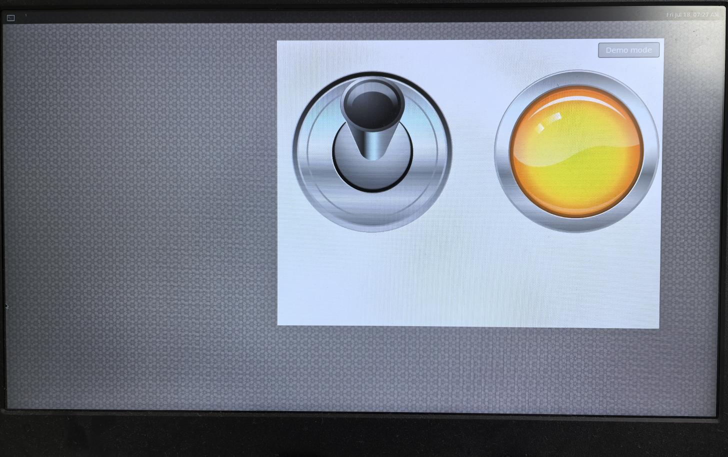

e). 在项目运行时,在 PC 浏览器中可以通过输入如下网址可以通过 WebVisualization 功能来显示 PLC 示例应用了
http://<ip_address_verdin_imx8mp>:8080/webvisu.htm
f). 同时,也可以通过在 Verdin i.MX8MP 设备上面启动 Weston 和 Browser (chromium/Crog) Docker Image 来显示。本文以 Cog Browser 为例,更多浏览器相关说明可以参考这里
