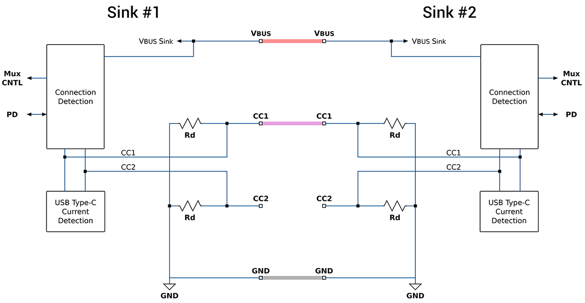

  • 错误的连接 - 由于USB-C连接器在电缆的两端都是相同的,有可能会不经意地将电源输入设备和电源输入设备,或者电源输出设备和电源输出设备连接在一起。在两种情况下,通信都无法进行,但不会对设备造成损坏。
    • 电源输出端连接电源输出端
Source to Source
由于CC引脚没有电压变化,因此VBUS电源未被激活。
    • 电源输入端连接电源输入端
Sink to Sink
没有 VBUS 输出,因此不存在电压输出源冲突的可能。
