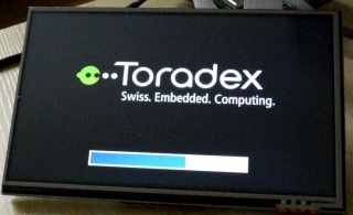

准备一张和显示屏像素一致的背景图片,格式为 jpg。以及合适尺寸的进度条图片,同样也是 jpg 格式。这里我们使用 7寸 RGB 并口 LCD 显示屏,像素为 800x480。背景图片和进度条图片分别为 toradex.jpg 和 bar.jpg。将图片放在 PSplash 源码目录中。

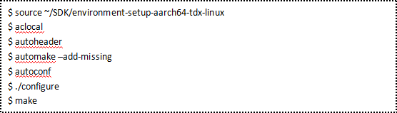

配置修改完成后,使用 SDK 进行编译。

重启后可以看到屏幕上显示的进度条。

借助 PSplash 可以实现简单的进度条显示,如果需要更加生动的开机动画,则可以使用 EasySplash。这是一个非常新的项目,在 2020 年正式发布首个版本。它基本原理是将一个视频文件逐帧拆为 PNG 图片,然后按照一定的帧率再依次显示。在最新的版本中,作者使用 Rust 重写了该项目,支持 gstreamer 直接播放视频文件。本文这里仍旧采用1.0.x 版本,使用图片方式显示开机动画。由于 EasySplash 需要借助一些第三方库如libpng,为了方便测试,Colibri iMX8X 将安装 Linux Multimedia BSP v5.3.0
首先下载 EasySplash 源码。
编译 EasySplash。

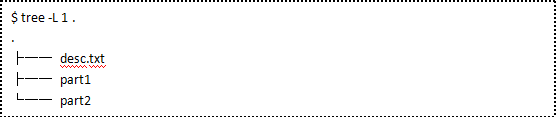

接下来准备需要显示的开机动画文件。 EasySplash 会从 zip 压缩包读取动画播放控制文件和 PNG 图片,zip 压缩包中的内容如下:
desc.txt 是动画播放控制文件,part1 和 part2 是两个文件夹,用于存放 PNG 图片。desc.txt 的内容如下,这里用于举例说明。
第一行分辨表示显示屏幕宽 800 像素,高 480 像素,以 20 fps 速度显示图片。第二行,p:播放模式,需要完整显示所有的内容后才停止,1:循环次数,0:该参数是遗留变量,不再被使用,part1:PNG 图片存放的位置。用户可以更具需要添加多行来显示其他内容。该文件的详细说明可以参考源码中 doc/Animation-Structure.md。
