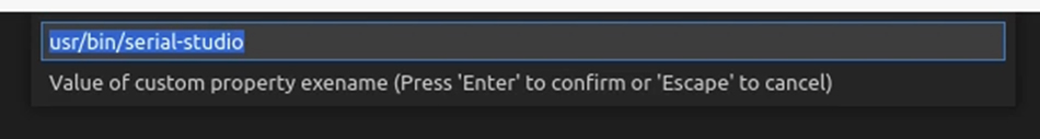

正如您在上面差异中看到的,目标二进制文件安装在相对于 QMAKE_DESTDIR 的 /usr/bin 下。 此外,二进制名称将是带有小写字母的 serial-studio。 因此,您需要将 Torizon 属性 exename 中的主要可执行文件的名称改为 usr/bin/serial-studio
图 10:设置 exename 中二进制文件相对路径

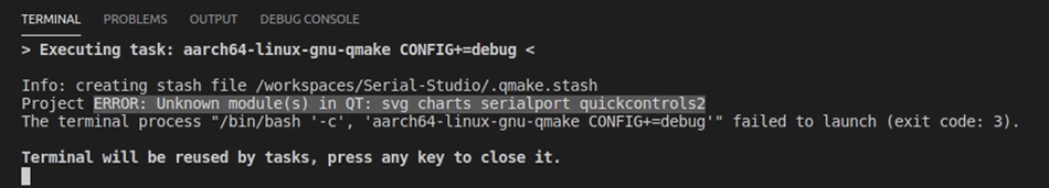

在 Serial Studio README 中,我们可以了解有关项目依赖关系的线索。您还可以阅读源代码并试着了解任何其他依赖关系,或者尝试运行该项目并对在编译或运行期间弹出的错误消息采取措施。在我所测试的这个项目中,您只需按 F5 即可开始部署和调试过程
图 11:缺少依赖的开发软件而触发的编译错误

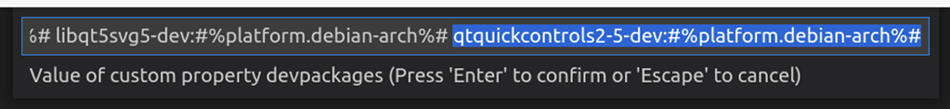

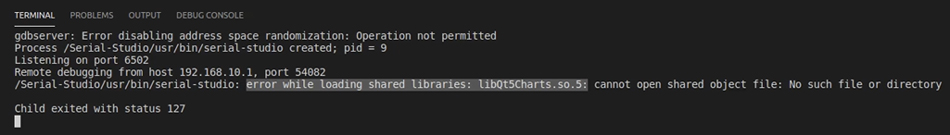

当您知道依赖关系时,您逐个将所需的软件添加到 SDK 容器中,我们将其命名为 devpackages(在编译时可以链接到这些头文件和库文件),在运行的容器中,我们将其命名为 extrapackages(动态链接到我们应用或者设备上可执行文件的库和其他组件)。这部分内容在关于如何配置 C/C++ 项目有更详细的介绍,因此我不再赘述。
图 12:缺少运行所需的依赖软件而触发的运行错误
以下是我目前该项目找到的依赖项,包括在项目导入期间由插件自动添加的依赖项。我的意思是到目前为止,因为我还没有完全探索该项目的所有功能:
# devpackages qtdeclarative5-devlibegl-devlibgl-devlibqt5serialport5-devlibqt5charts5-devlibqt5svg5-devqtquickcontrols2-5-dev # extrapackages qml-module-qtquick2qml-module-qtquick-window2qml-module-qtquick-controlsqml-module-qtquick-controls2libqt5serialport5libqt5widgets5libqt5quickwidgets5libqt5charts5qml-module-qtchartslibqt5svg5libqt5quickcontrols2-5qml-module-qt-labs-settingsqml-module-qtquick-dialogsqml-module-qtpositioningqml-module-qtlocationqml-module-qt-labs-location
你必须通过为所有的依赖软件附加 :#%platform.debian-arch%#,在 devpackages 中明确地指定架构,例如 qtdeclarative5-dev:#%platform.debian-arch%#,因为它们安装在用于交叉编译的 x86  SDK 容器中。了解交叉编译和 Debian 的更多信息,以及添加 Debian Feeds 上可用库的 VS Code 实际步骤。
