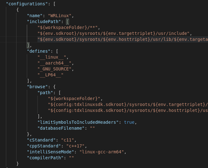

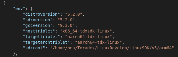

c_cpp_properties.json
env 中包含一些自定义的变量,例如 SDK 版本,开发板名字,以及 SDK 根目录。可以用 $ 符号对其引用,例如 ${env.sdkroot} 引用 SDK 根目录。

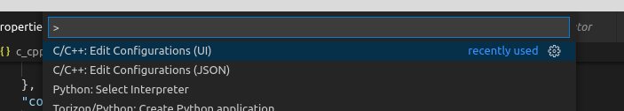

configurations 中是 Visual Studio Code 规定的一些设置。includePath 包含项目编译用的头文件所在目录,这里包括 SDK 中文件系统里和 gcc 本身的头文件。browse 是浏览头文件时可以查找的目录,常用于 VS Code 编写代码时用 Go To Definition 打开对应文件。defines 预定义一些宏,__linux__:指定目标系统为 Linux__aarch64__:目标处理器为 64bit ArmintelliSenseMode  IntelliSense Mode 映射到对应的平台和处理器构架,Apalis iMX8  64 位处理器,所以这里选择 linux-gcc-arm64。这里的配置还可以通过 ctl+shift+p 组合键盘选择 UI 方式来配置。

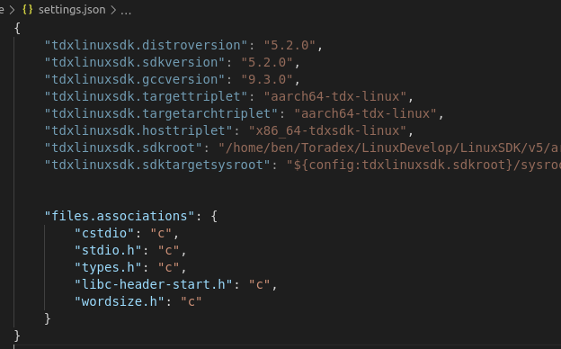

settings.json
这里定了一些变量,其他文件可以通过 ${config:var} 来引用,例如 ${config:tdxlinuxsdk.sdkroot}

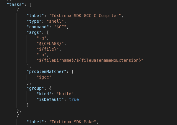

tasks.json
这里配置了编译相关的任务。

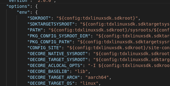

env 配置GCC 编译工具,编译参数等,这部分内容来自 SDK  environment-setup-aarch64-tdx-linux 文件。
tasks 中是具体编译的任务,以及其实现方法。这里我们使用 gcc 直接编译文件,或者使用 make 执行 makefile 任务,或者单独执行 makefile 一个任务。配置完成后可以按组合键 ctrl+shift+b 或者点击 Terminal -> Run Build Task 调用相关任务。

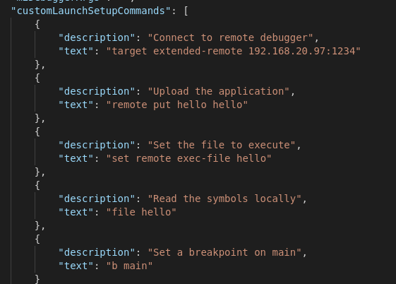

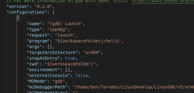

launch.json
这里配置调试方法。
嵌入式 Linux 通过使用 gdb 调试 C/C++ 应用。在 configurations  MIMode  gdbmiDebuggerPath  gdb 所在目录,这是 SDK 中包含的软件。
customLaunchSetupCommands  gdb 具体执行步骤。首先使用 gdb  target remote extend-remote 连接 IP  192.168.20.91 目标设备即 Apalis iMX8,端口为1234。第二步 remote put 将本地编译好的 hello 二进制文件上传到 Apalis iMX8。最后在 main 函数处设置一个断点。通过上面设置,点击 VS Code 中的 debug 即可进入调试。上面的每个步骤同样可以根据项目或者用户习惯调整。下面我们将演示从编译到调试的流程。

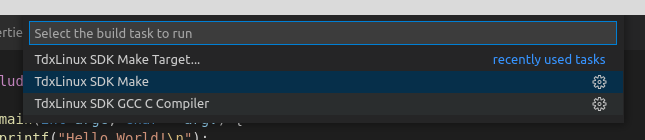

按组合键 ctrl+shift+b 选择 TdxLinux SDK Make.

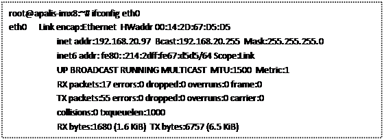

查看 Apalis iMX8  IP 地址。192.168.20.97 也是 launch.json 中设置的 IP

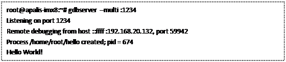

 Apalis iMX8 上运行 gbdserver 程序,侦听端口为 1234

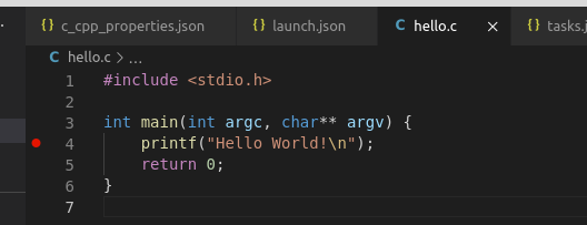

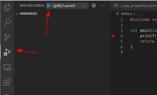

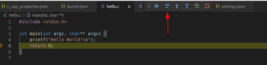

 hello.c 程序的 printf 函数设置一个断点。
点击 VS Code 中的调试按键。
点击 step over 进行单步调试。
 Apalis iMX8 调试串口中可以看到执行结果。
