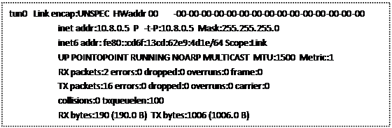

开启 OpenVPN 连接
成功运行后会看到如下信息:
使用 ifconfig 命令可以看到如下 tun0 接口。分配的IP  10.8.0.5。在其他连接到该 VPN 的客户端上可以使用该 IP 来访问 Apalis iMX8QM

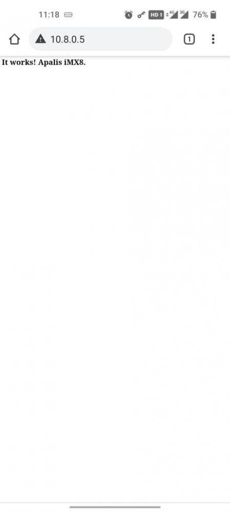

在手机上连接  OpenVPN ,分配到的 IP  10.8.0.3。通过手机上的浏览器访问 Apalis iMX8QM 上的网页 http://10.8.0.5

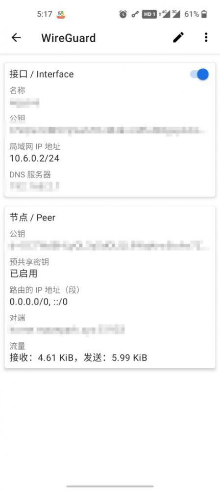

l  WireGuard
 PiVPN 生成的配置文件 apalis-imx8.conf 复制到 /etc/wireguard/wg0.conf,然后运行
使用 ifconfig 可以看到 wg0 接口,此时分配到的 IP  10.6.0.5
在手机上启动 WireGuard 应用,访问 Apalis iMX8QM 上的网页 http://10.6.0.5
