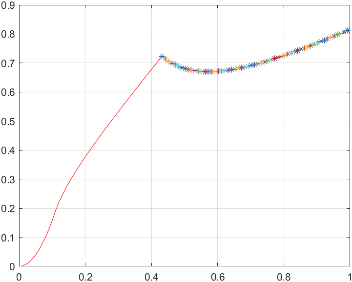

在matlab的程序编写中,我是经常犯这样的错误。因为矩阵维度的原因,要用点乘代替矩阵乘法,所以要改成加点的乘号或除号。
如果公式很长很多,一个个改起来很麻烦,虽然有出错行提示,但依旧要不少时间。这个时候要想快速知道结果,有个暂时的解决办法:
采用循环语句,一个点一个点的去算,然后对出来的结果进行hold on保持操作。
plot的时候尽量采用明显的mark,比如‘*’,‘o’等。
这里图形做了个对比,前半段正常点乘,后半段矩阵乘法,采用for循环去做的。
